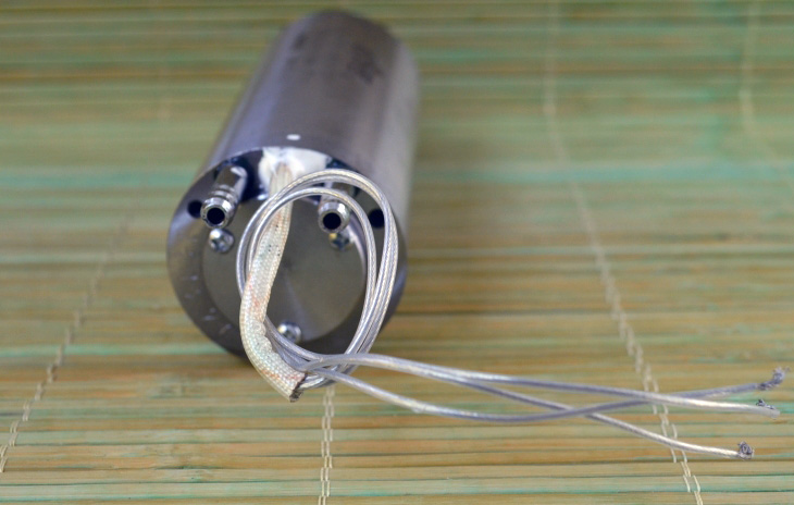

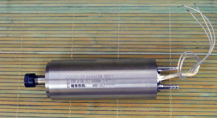

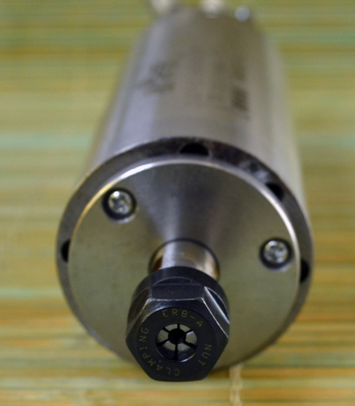

В общем - заказал пока что шпиндель у китайца за $280 включая самую дешевую доставку.
http://www.aliexpress.com/item/CNC-Wate ... 87664.html
Попросил китайца прислать реальные фотографии шпинделя.
Он прислал:
300w data and real picture-1.jpg (16119 просмотров) <a class='original' href='./download/file.php?id=18123&mode=view' target=_blank>Загрузить оригинал (93.34 КБ)</a>
300w data and real picture-2.jpg (16119 просмотров) <a class='original' href='./download/file.php?id=18124&mode=view' target=_blank>Загрузить оригинал (145.33 КБ)</a>
300w data and real picture-3.jpg (16119 просмотров) <a class='original' href='./download/file.php?id=18125&mode=view' target=_blank>Загрузить оригинал (112.9 КБ)</a>
Оказалось, что этот шпиндель ничем не отличается от других аналогичный на ebay, например - вот от такого: http://www.aliexpress.com/store/product ... 51741.html
Но цены то разные, фоторафии разные, подшипники, судя по описанию разные...
А оказалось - все одно и то же. :wik:
Хотел получше выбрать :cry:
Еще, у продавца по ссылке выше был и инвертор... можно было бы одной посылкой получить...
В общем - поимели меня китайцы. Повелся я на всякие скидки, красивую картинку и описание про 4 подшипника.
А оказалось - лучше бы купил дешевле и с EMS доставкой.

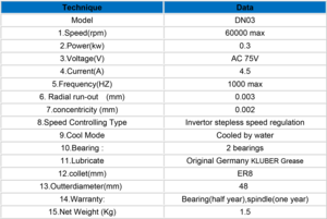

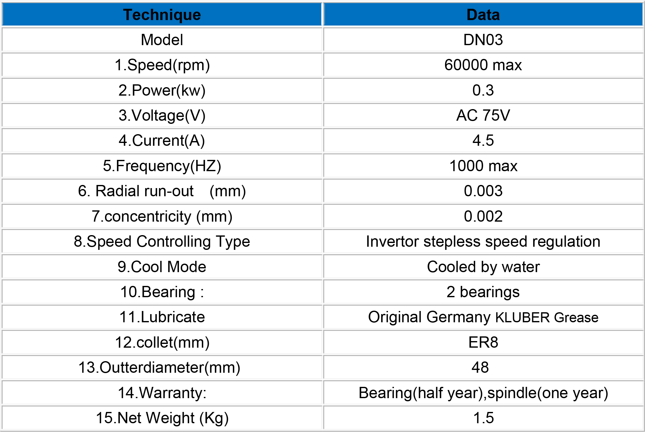

Вот характеристики, что прислал китаец:
300w-data-and-real-picture-1.png (16119 просмотров) <a class='original' href='./download/file.php?id=18126&mode=view' target=_blank>Загрузить оригинал (57.85 КБ)</a>
Как то отличаются они от того, что на странице с товаром.

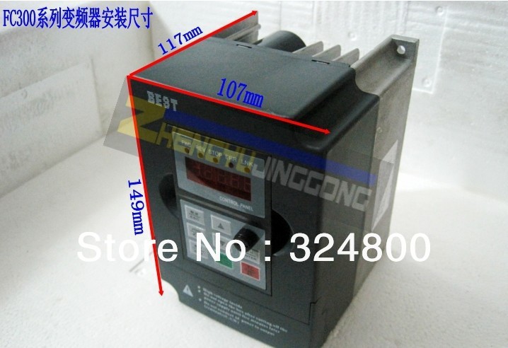

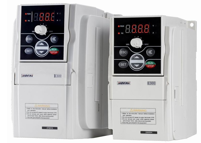

Наконец, заказал и инвертер.
Написал китайцам вопрос, какой лучше, из этих двух:
CNC-Engraving-machine-spindle-motor-inverter-1-5-kw-maximum-FM-1000-hz-220-v-High.jpg (15970 просмотров) <a class='original' href='./download/file.php?id=18649&mode=view' target=_blank>Загрузить оригинал (74.39 КБ)</a>
http://www.aliexpress.com/store/product ... 93195.html
product.jpg (15970 просмотров) <a class='original' href='./download/file.php?id=18653&mode=view' target=_blank>Загрузить оригинал (79.58 КБ)</a>
http://www.aliexpress.com/item/CNC-rout ... 90412.html
Все ответили, что "Sunfar" значительно более крутая марка в Китае, и советовали именно его, хотя, принципиальных отличий, как бы, вроде и нет, кроме поддержки RS485 и встроенного тормозного резистора.
Что забавно - те продавцы, у которых не было такого инвертора, сразу же начали его продавать, и, при этом еще и цену сделали ниже той, что предложил им я.
В очередной раз обратил внимание, что AliExpress выдает лишь маленькую часть результатов в поиске.
Например, у китайцев есть очень приличные инверторы и на 2 500 Гц (Sunfar H320), но немного дороже. http://www.aliexpress.com/store/group/F ... 93469.html
И, с удивлением, обнаружил, что в продаже довольно много высокоскоростных шпинделей не только на 300 Вт, но и на 800 и на 1,2 кВт.
Например - вот: http://www.aliexpress.com/store/product ... 01570.html
При чем у этого же продавца есть шпиндель чуть дороже, но, как он пишет - более высокого качества изготовления: http://www.aliexpress.com/store/product ... 09519.html
И ничего этого поиск Aliexpress не находит :wik:
В итоге - мне вообще продавец добыл модель специально для высокооборотистых шпинделей ЧПУ станков префиксом "L". Как пишет производитель - с измененными характеристиками, адаптированными под шпиндели.
Правда, без RS485 и без тормозного резистора. :wik: Не уверен, что сделал правильно, но решил взять такой (китаец был готов продать любой по одной цене, но советовал именно эту модель).
При чем, продал мне на 1,5 кВт по цене 400 Вт инвертора (как он сказал - на тот случай, если я у него в будущем куплю более мощный шпиндель).
