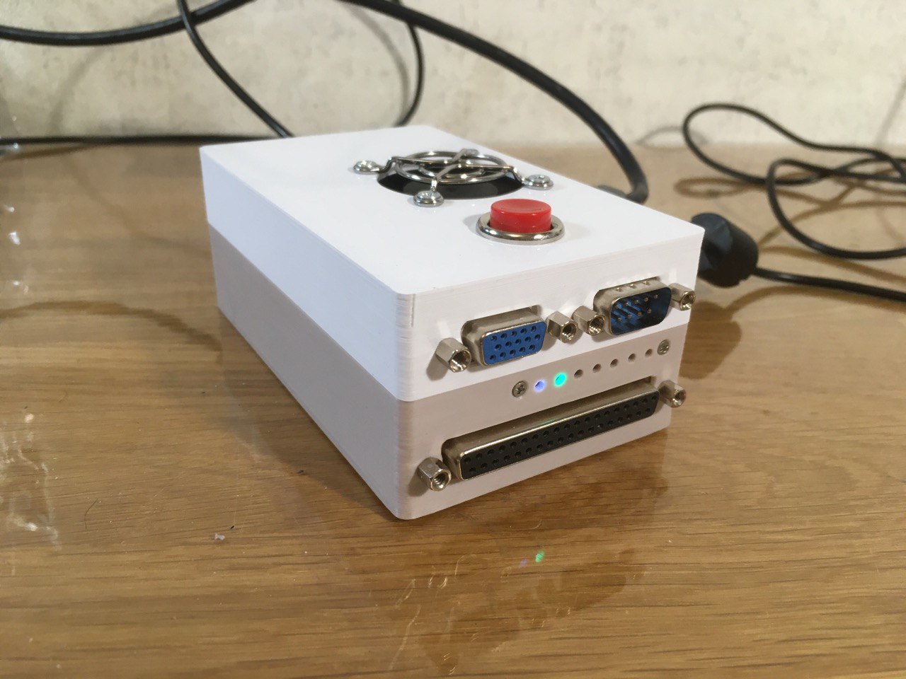

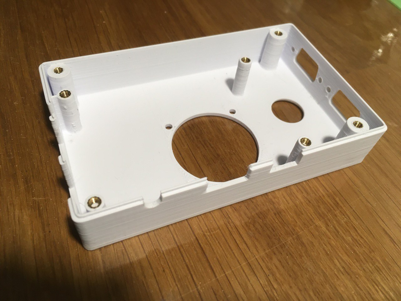

Вот сделал наспех корпус для Orange Pi PC и коммутационной платы.
Если кому нужна модель - опубликую.
