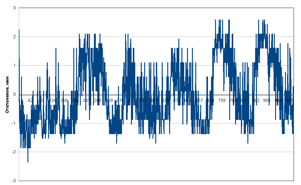

Провел небольшую "исследовательскую работу". Цель - выяснить, пригодны ли оптодатчики SX-672A Omron CHINA для сколько-нибудь точных измерений. Для этого был взят датчик длины инструмента на основе этой оптопары, поставлен под шпиндель станка (остановленный, разумеется), и запущена программа, которая в цикле 1000 раз "тыкается" по оси Z в этот датчик на скорости 200 мм/мин, а после срабатывания датчика отъезжает вверх на скорости 30 мм/мин до отключения датчика. В эти моменты координаты записываются в файл, после чего шпиндель поднимается по G0 на 10 мм. После чего цикл повторяется.
И вот что получилось (на графике представлены разброс момента "отпускания" датчика относительно среднего значения по результатам 1000 попыток)
Отклонение.PNG (5168 просмотров) <a class='original' href='./download/file.php?id=14190&mode=view' target=_blank>Загрузить оригинал (39.39 КБ)</a>
Как видно, максимальное отклонение находится в пределах +-2,5 микрона. Что, ПМСМ, совсем даже не плохо. Особенно, если учесть, что этот разброс включает в себя не только ошибки собственно датчика, но и погрешности механики станка и кучу других неучтенных факторов.

Serg-tmn писал(а):Как видно, максимальное отклонение находится в пределах +-2,5 микрона. Что, ПМСМ, совсем даже не плохо.
Я бы сказал, очень даже хорошо! :good:
ЗЫ выложи Gкод, надо унифицировать процедуру тестирования датчиков длинны, чтобы потом можно было их сравнивать.
Re: Разобрал оптодатчик Omron
(Предварительная настройка: датчик должен срабатывать при Z примерно 42-45 мм)
#1 = 0
(PROBEOPEN test.txt)
o101 while [#1 LT 1000] (цикл 1000 раз)
G90
G0 Z50. (поднимаемся над датчиком)
G91 G38.2 Z-10 F200 (опускаемся до срабатывания, в этот момент координаты записываются в файл test.txt)
G91 G38.4 Z1 F30 (медленно поднимаемся, в момент отпускания координаты снова пишутся в тот же файл (четной строкой))
  #1 = [#1+1] (инкремент счетчика цикла)
o101 endwhile
G0 Z50.
(PROBECLOSE)
M2
В результате примерно через час имеем вот такой файл
test.txt
(166.02 КБ) 1320 скачиваний
Нас в нем интересует третье число в четных строках - это координата Z в момент "отпускания" датчика.
Далее импортируем файл в Open Office или в Excel, проводим несложную матобработку и строим графики :)
PS: в файле десятичный разделитель - точка, а офисные программы в русской локализации требуют запятую. Исправить несложно, но вот такие малозаметные грабли существуют :)
