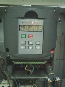

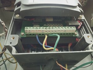

здравствуйте. может кто то сможет подсказать как этот инвертор подружить со степмастером и пумотиксом?
или лучше приобрести какой то другой инвертор?
Изображение WhatsApp 2024-10-27 в 19.38.10_645a665e.jpg (3069 просмотров) <a class='original' href='./download/file.php?id=212680&sid=b32dfdeb2d799b6c5d8b4a2bae90bd3a&mode=view' target=_blank>Загрузить оригинал (101.89 КБ)</a>
Изображение WhatsApp 2024-10-27 в 19.38.10_b2e3d4dc.jpg (3069 просмотров) <a class='original' href='./download/file.php?id=212681&sid=b32dfdeb2d799b6c5d8b4a2bae90bd3a&mode=view' target=_blank>Загрузить оригинал (139.26 КБ)</a>
путь в тысячу ли начинается с первого шага
Re: StepMaster ver 2.5
Подключен правильно. А в чем именно вопрос? Во всем?

michael-yurov писал(а): ↑28 окт 2024, 00:55 Подключен правильно. А в чем именно вопрос? Во всем?
До переделки проблемно, но работал. Я как то у вас спрашивал, плавали обороты, вы предлагали отправить плату, что то там допаять. А тут начал переделывать станок, как то всё затянулось, и теперь не получается запустить шпиндель. Видимо что то с настройками в самом пумотиксе. Завтра сделаю фото подключения к плате и настройки в пумотикс.
Можно мультиметром проверить, что там с напряжением на выходе.
Если что-то не так - стоит отключить от инвертора на время измерений, чтобы исключить его влияние.
