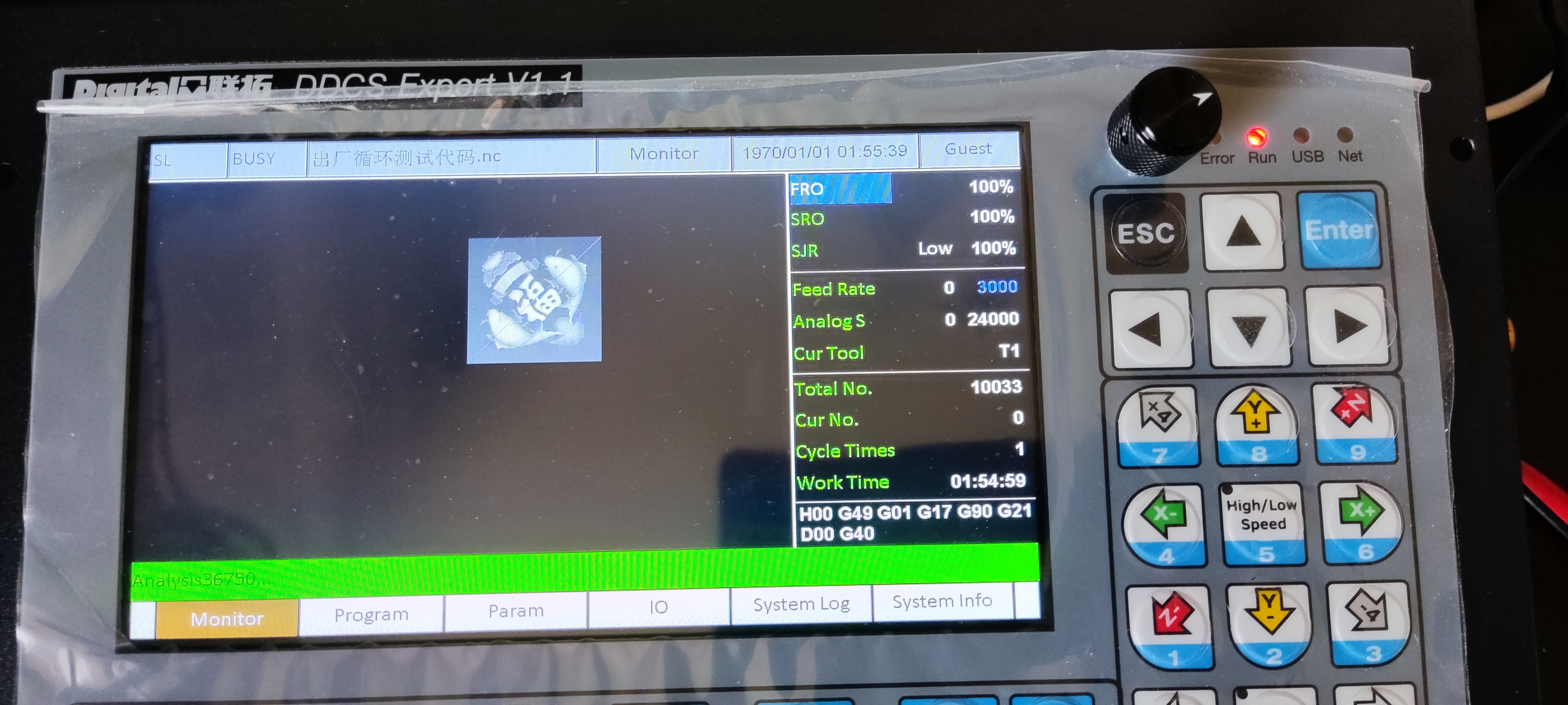

AEngineer писал(а): ↑06 апр 2023, 17:39 Добрый день.
Благодарю за этот кладезь информации по контроллеру, все что находил ранее, в т.ч. на официальном форуме - хлам.
Не нашел свой баг, прошу помощи. Контроллер периодически зависает, зависает независимо от режима работы, через разное время включения. Может зависнуть на симуляции или при выполнении УП, при просмотре параметров, перехода по настройкам. При простое, через некоторое время перезагружается. Выглядит зависание как на фото, вертикальные полосы, на клавиши не реагирует. Пробовал на разных прошивках, проблема сохраняется. Бывает, не зависает так, а сразу уходит в перезагрузку и висит на загрузочном экране.
Направьте на путь.
DDCSE Freeze.jpg (32892 просмотра) <a class='original' href='./download/file.php?id=207414&mode=view' target=_blank>Загрузить оригинал (3.26 МБ)</a>
Nikolay81 писал(а): ↑06 апр 2023, 22:08 Такого у меня не было. Пожалуйста, пишите в новой теме, чтобы не было путаницы. Вышлите содержимое своей папки /mnt/nand1-1/ (все файлы) и скриншот окна System Info. Я попробую на своём DDCSE.
Добрый день.
В приложении архив /mnt/nand1-1/ и скрин окна system info. Заранее благодарю.

Я ещё не проверял, но у Вас неисправен файл setting. Попробуйте этот по-умолчанию. Также удалите файлы .Circle.txt.pos .Triangle.txt.pos
Стоп. Там же многие файлы содержат белиберду. В том числе slib-g. Попробуйте открыть файл slib-g для редактирования, в самом контроллере. Что там будет? Возможно, неисправна NAND память контроллера, или Ваша флешка.

Nikolay81 писал(а): ↑07 апр 2023, 11:28 Я ещё не проверял, но у Вас неисправен файл setting. Попробуйте этот по-умолчанию. Также удалите файлы .Circle.txt.pos .Triangle.txt.pos
Добрый день.
slib-g.nc открылся нормально, фото в приложении. Снял только часть, первые строки.
setting заменил, буду наблюдать.
Как думаете, могла прошивка криво встать?

Посмотрите содержимое файлов, которые Вы мне выслали. Есть проблема передачи файлов через USB. Проблема может быть во флешке, в разъёме, в электронике. То есть, вы же устанавливаете прошивку с флешки. И если меняется содержимое файлов при их передаче, то файлы parce.out и pidmonitor.out могли "долететь" до NAND контроллера, уже повреждёнными. Естественно, всё будет глючить. Надо добиться безглючной передачи файлов, хотя бы на флешку. Замените флешку, юзайте другой разъём. Когда все файлы будут передаваться на флешку не повреждёнными, надо установить последнюю прошивку (у вас не последняя) и снова заменить файл setting (закачать тот, который я выслал).Также, покажите скриншот окна IO-TEST. Что там с тестом памяти?

Если уж, вообще ничего не будет получатся - можно вынуть Вашу процессорную плату и попробовать на моём DDCSE. Я в Москве.

Nikolay81 писал(а): ↑08 апр 2023, 12:32 Посмотрите содержимое файлов, которые Вы мне выслали. Есть проблема передачи файлов через USB. Проблема может быть во флешке, в разъёме, в электронике. То есть, вы же устанавливаете прошивку с флешки. И если меняется содержимое файлов при их передаче, то файлы parce.out и pidmonitor.out могли "долететь" до NAND контроллера, уже повреждёнными. Естественно, всё будет глючить. Надо добиться безглючной передачи файлов, хотя бы на флешку. Замените флешку, юзайте другой разъём. Когда все файлы будут передаваться на флешку не повреждёнными, надо установить последнюю прошивку (у вас не последняя) и снова заменить файл setting (закачать тот, который я выслал).Также, покажите скриншот окна IO-TEST. Что там с тестом памяти?
Добрый день.
Выполнил вышеуказанные советы. Перепробовал разные флэшки, прошивка ставится без проблем. Сравнивал файлы на флэшке и в контроллере, совпадают по содержимому.
Зависания продолжаются. В режиме простоя может зависнуть в таком виде:
IMG_20230409_233828.jpg (32754 просмотра) <a class='original' href='./download/file.php?id=207443&mode=view' target=_blank>Загрузить оригинал (1.43 МБ)</a>
IMG_20230410_004336.jpg (32754 просмотра) <a class='original' href='./download/file.php?id=207444&mode=view' target=_blank>Загрузить оригинал (3.02 МБ)</a>
Посмотрите пжс, может некорректная прошивка заливается в контроллер. В приложении то что устанавливаю и скопированная с контроллера после установки. Так же, прикладываю видео с перезагрузкой в режиме симуляции.

Возьмите что-нибудь небольшое и пластмассовое. Например, ручку небольшой отвёртки. И легонько постучите по процессорной плате (та, которая на разъёме). Но без фанатизма. Зависнет ли от этого контроллер? Микроконтроллер горячий? Палец терпит? Также, замерьте напряжение, которое выходит с DC-DC преобразователя. Проблема, скорее всего "железная".

Nikolay81 писал(а): ↑10 апр 2023, 01:32 Возьмите что-нибудь небольшое и пластмассовое. Например, ручку небольшой отвёртки. И легонько постучите по процессорной плате (та, которая на разъёме). Но без фанатизма. Зависнет ли от этого контроллер? Микроконтроллер горячий? Палец терпит? Также, замерьте напряжение, которое выходит с DC-DC преобразователя. Проблема, скорее всего "железная".
Ну что, видимо железо. При прикосновении к процессору (на фото), зависает как на фотографиях выше или черный экран, или перезагрузка. Нагреться не успевает. Напряжение на выходе с преобразователя MP4462DN: 5,17V.

Передёрните процесорную плату. Пошатайте её при установке. Если Вам повезло, то плохой контакт в разъёме. Если нет - плохая пайка МК или других BGA микрух, или разрушение проводников ПП. Но в принципе, есть спецы, которые паяют БГА.

Nikolay81 писал(а): ↑10 апр 2023, 10:48 Передёрните процесорную плату. Пошатайте её при установке. Если Вам повезло, то плохой контакт в разъёме. Если нет - плохая пайка МК или других BGA микрух, или разрушение проводников ПП. Но в принципе, есть спецы, которые паяют БГА.
Надеюсь мне повезло :). После перестановки процессорной платы заработал, пока не виснет.
Кстати, сколько по времени у вас занимает симуляция файла заводского цикла испытаний? Уже 2 часа гоняет.
1681128684422.jpg (32690 просмотров) <a class='original' href='./download/file.php?id=207449&mode=view' target=_blank>Загрузить оригинал (3.05 МБ)</a>

1 проход, примерно 1мин 25 сек. Macro scan switch должно быть close. Не обязательно выбирать simulation для запуска симуляции. Достаточно выбрать файл и нажать Start.

Nikolay81 писал(а): ↑10 апр 2023, 16:21 1 проход, примерно 1мин 25 сек. Macro scan switch должно быть close. Не обязательно выбирать simulation для запуска симуляции. Достаточно выбрать файл и нажать Start.
Безмерно благодарю за всестороннюю помощь ! Пока работает корректно.
