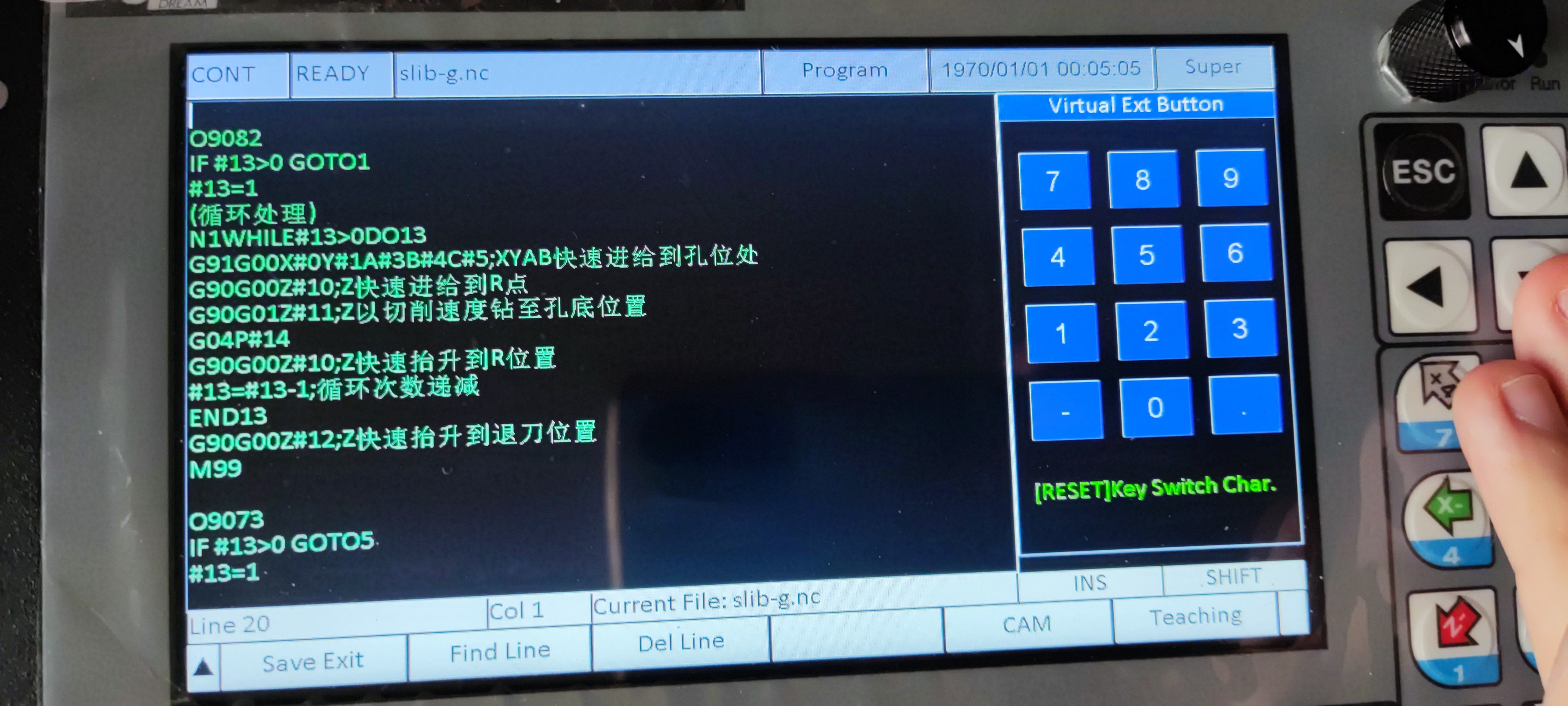

Добрый день.
slib-g.nc открылся нормально, фото в приложении. Снял только часть, первые строки.
setting заменил, буду наблюдать.
Как думаете, могла прошивка криво встать?

Посмотрите содержимое файлов, которые Вы мне выслали. Есть проблема передачи файлов через USB. Проблема может быть во флешке, в разъёме, в электронике. То есть, вы же устанавливаете прошивку с флешки. И если меняется содержимое файлов при их передаче, то файлы parce.out и pidmonitor.out могли "долететь" до NAND контроллера, уже повреждёнными. Естественно, всё будет глючить. Надо добиться безглючной передачи файлов, хотя бы на флешку. Замените флешку, юзайте другой разъём. Когда все файлы будут передаваться на флешку не повреждёнными, надо установить последнюю прошивку (у вас не последняя) и снова заменить файл setting (закачать тот, который я выслал).Также, покажите скриншот окна IO-TEST. Что там с тестом памяти?
