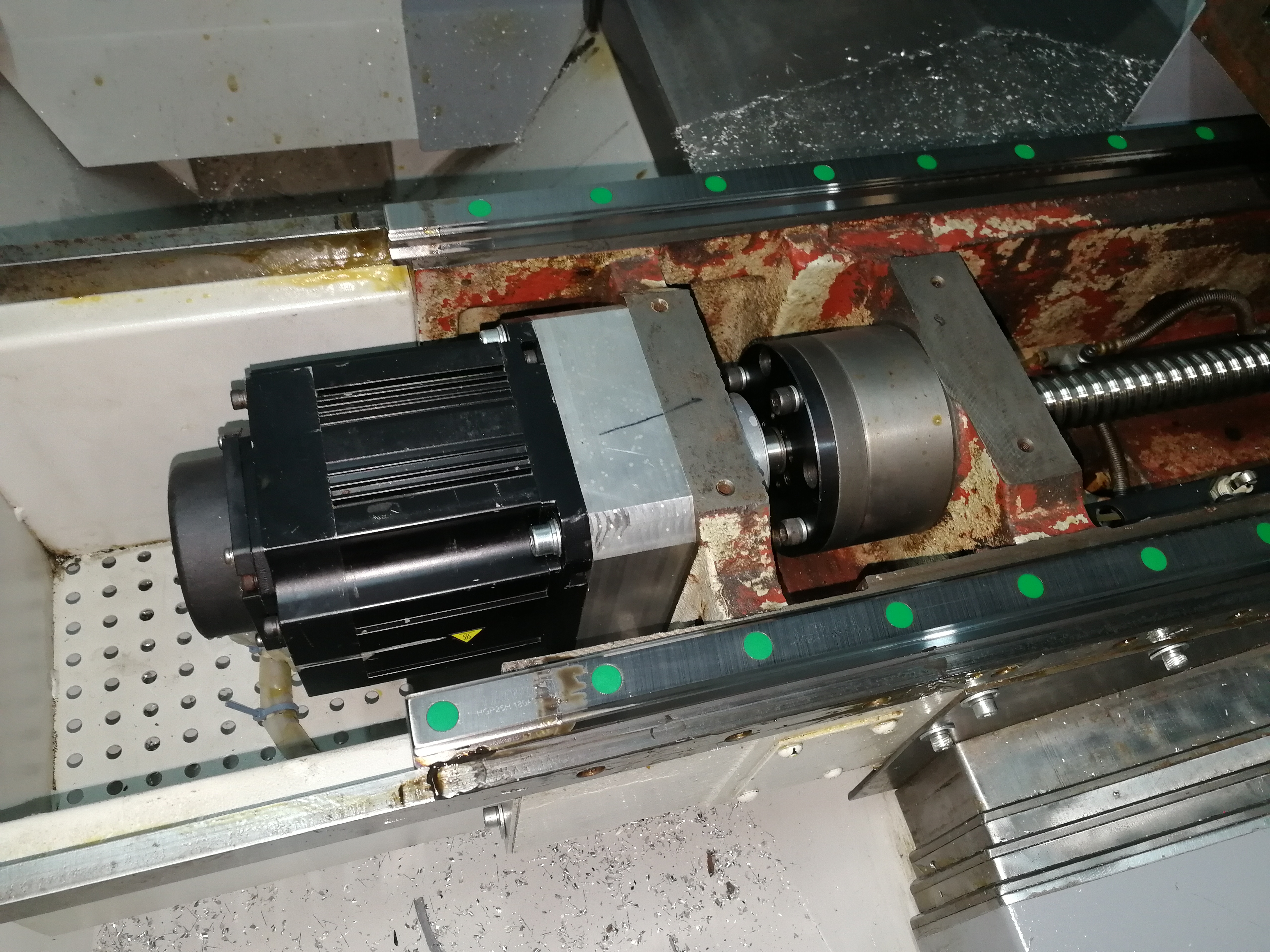

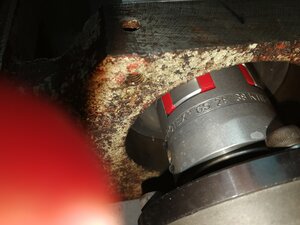

мотор-муфта-швп. муфты по-моему оригинальные остались
KTR ROTEX GS 28
ф65мм, поменяли тоько упругие элементы на полиуретановые
98 Sh-A-GS red spider
https://www.ktr.com/catalog/index.php?c ... y#page_134
я б конечно сильфонные какние-нить поставил :) на эти в каталоге даже жесткость на кручение не указана. но что уж есть...

У нас на фирме такого же типа ,но российского производства. Резинки (полиуретановые вставки) вставляются мягко . Люфт механический поймать в этом соединении можно легко. По картинкам он везде почти одинаковый. На мазаке с люфтом по икс другая картинка.наверно там и муфты другие.

Ktr очень крутые муфты на самом деле. Резинки там можно разные ставить. У меня жесткие стоят.
Стоят в немецком заточном. Вопросов нету. В микроны все крутится.

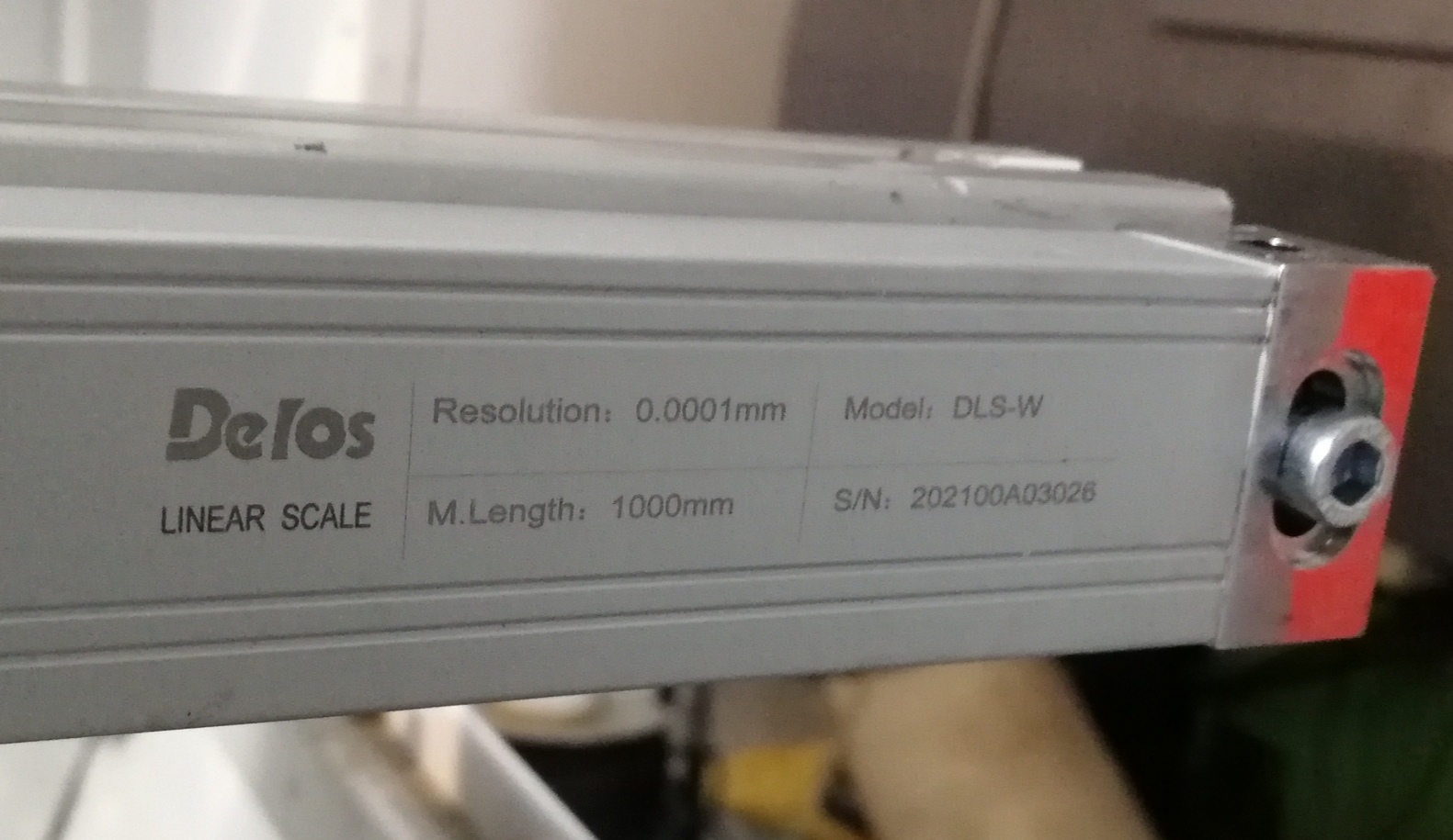

кинули линейку на стол, порисовал графики команда-положение мотора и команда-положение стола по линейке.
положение мотора - нормально все, рябь с периодом шага винта присутствует, размах примерно микрон, равномерно по всей длине
а с линейки вот такая загагулина получается

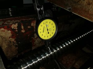

пока не знаю. "пьяная" резба на винте швп, экцентриситет винта в левой опоре (справа на графике размах увеличивается когда гайка к ней приближается). плоскость вращения подшипников в левой опоре неперпендикулярна оси винта... что сходу приходит на ум
еще рельсы не совсем параллельны - при максимальных X (стол слева) сопротивление увеличивалось. оба рельса прижаты к уступам на каретке (overconstrained), никто их не проверял на параллельнось и не шабрил...
ща по Y еще посмотрим, там катанный винт :)
update: намерил ~25мкм эксцентриситета на винте. что на беговой дорожке, что на внешней цилиндрической поверхности. будем разбирать опору и пытаться отцентрировать

собрал, и нече особо не иззменилось. радиальное биение винта удалось в пару раз снизить - до сотки примерно. но на графике рябь так и осталась. кроме того отклонение от линейки почему-то выросло до 65мкм в плюс на 525мм. температура 17C не поменялась. кроме китайской линейки эталонов длины нет. в общем, в пн соберу все взад аккуратно, сделаю компенсационный файл для лцнц и займусь осью Y.

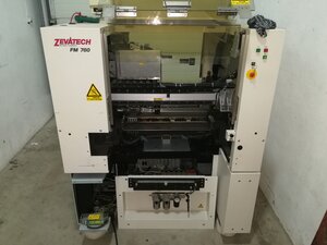

купили тут игрушку зачем-то...
IMG_20230518_104732.jpg (5697 просмотров) <a class='original' href='./download/file.php?id=207844&mode=view' target=_blank>Загрузить оригинал (4.61 МБ)</a>
грузиться не хотела - сдохла батарейка в DS12887. пропилил дырки, подключил внешнюю батарейку - запустилась.
IMG_20230517_165433.jpg (5697 просмотров) <a class='original' href='./download/file.php?id=207842&mode=view' target=_blank>Загрузить оригинал (4.71 МБ)</a>
IMG_20230518_104710.jpg (5697 просмотров) <a class='original' href='./download/file.php?id=207845&mode=view' target=_blank>Загрузить оригинал (3.62 МБ)</a>

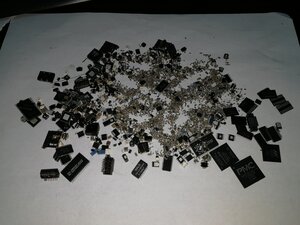

но фидеров с ней не дали.. :( даже если оживет, не знаю, удасться ли их найти занедорого.. дали немножко компонентов россыпью по всем щелям, напылесосил :)
