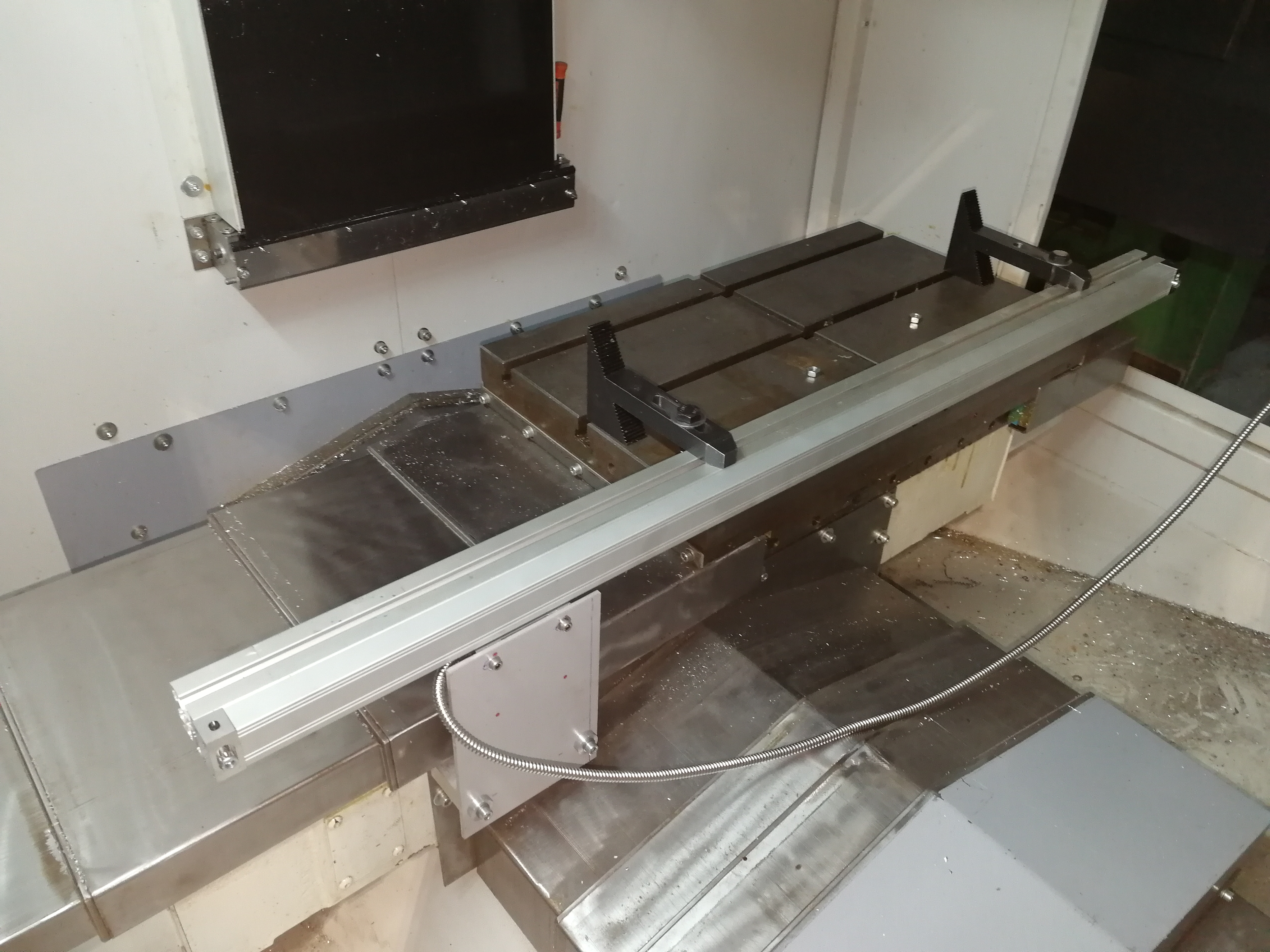

Chili писал(а): ↑ У нас на фирме такого же типа ,но российского производства. Резинки (полиуретановые вставки) вставляются мягко . Люфт механический поймать в этом соединении можно легко. По картинкам он везде почти одинаковый. На мазаке с люфтом по икс другая картинка.наверно там и муфты другие.
картинки про некруглость построены по данным с энкодеров моторов. упругость/люфт в соединении нагрузки с мотором, конечно, может влиять, но имхо тут основной фактор именно сервосистема... пока забил
кинули линейку на стол, порисовал графики команда-положение мотора и команда-положение стола по линейке.
положение мотора - нормально все, рябь с периодом шага винта присутствует, размах примерно микрон, равномерно по всей длине
а с линейки вот такая загагулина получается

а что на графике? дельта в микронах?
merkwurdigliebe
Сообщения: 603
Репутация: 580
Откуда: București
Re: Контроллер YSSC2P для серво Mitsubishi SSCNET-II (MR-J2S-B)
Сообщение merkwurdigliebe »
ага, сетка по Y - 1мкм, по X - 10мм
по Y - задание минус позиция с линейки
alex_sar
Сообщения: 1421
Репутация: 315
Сообщение alex_sar »
merkwurdigliebe писал(а): ↑29 мар 2023, 14:08 ага, сетка по Y - 1мкм, по X - 10мм
шаг швп прям чётко читается ) похоже 10
что-то аномалия какая-то. интересно что это.

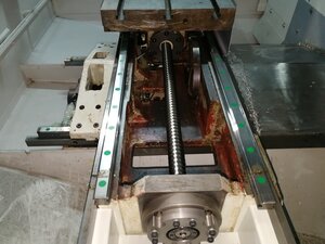

пока не знаю. "пьяная" резба на винте швп, экцентриситет винта в левой опоре (справа на графике размах увеличивается когда гайка к ней приближается). плоскость вращения подшипников в левой опоре неперпендикулярна оси винта... что сходу приходит на ум
еще рельсы не совсем параллельны - при максимальных X (стол слева) сопротивление увеличивалось. оба рельса прижаты к уступам на каретке (overconstrained), никто их не проверял на параллельнось и не шабрил...
ща по Y еще посмотрим, там катанный винт :)
update: намерил ~25мкм эксцентриситета на винте. что на беговой дорожке, что на внешней цилиндрической поверхности. будем разбирать опору и пытаться отцентрировать

открутили швп, нашел самодельную дистанционную втулку под сальником с несильно параллельными торцами. отдали на плоскошлиф. между тем я, как обычно, занялся любимым делом - сделал торцевые ключи c щтифтами для круглых гаек :)
собрал, и нече особо не иззменилось. радиальное биение винта удалось в пару раз снизить - до сотки примерно. но на графике рябь так и осталась. кроме того отклонение от линейки почему-то выросло до 65мкм в плюс на 525мм. температура 17C не поменялась. кроме китайской линейки эталонов длины нет. в общем, в пн соберу все взад аккуратно, сделаю компенсационный файл для лцнц и займусь осью Y.

в 2 микрона по линейке вроде укладывается, но наверняка уползет, посморим через недельку. пока выглядит так
