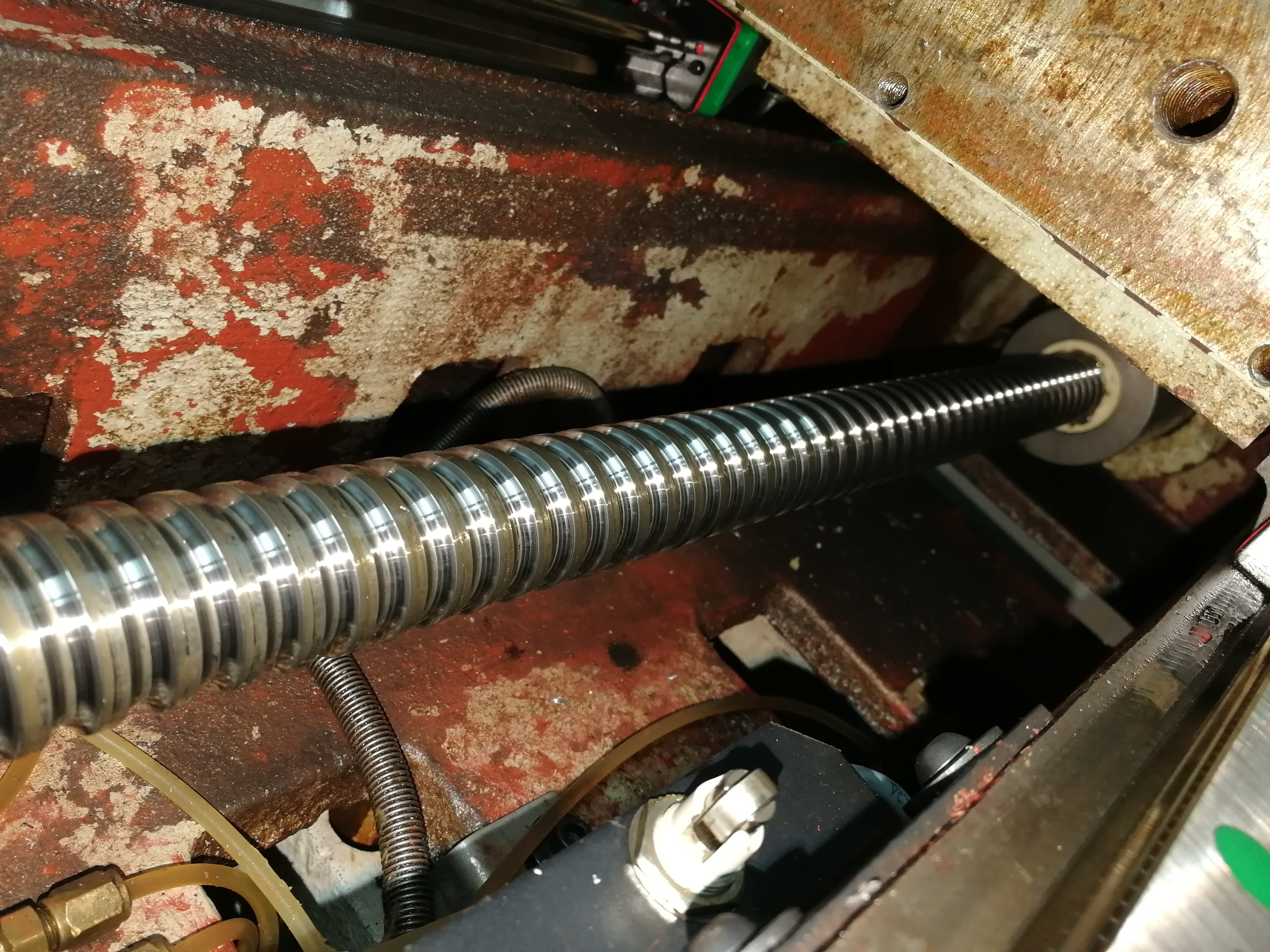

пока не знаю. "пьяная" резба на винте швп, экцентриситет винта в левой опоре (справа на графике размах увеличивается когда гайка к ней приближается). плоскость вращения подшипников в левой опоре неперпендикулярна оси винта... что сходу приходит на ум
еще рельсы не совсем параллельны - при максимальных X (стол слева) сопротивление увеличивалось. оба рельса прижаты к уступам на каретке (overconstrained), никто их не проверял на параллельнось и не шабрил...
ща по Y еще посмотрим, там катанный винт :)
update: намерил ~25мкм эксцентриситета на винте. что на беговой дорожке, что на внешней цилиндрической поверхности. будем разбирать опору и пытаться отцентрировать

открутили швп, нашел самодельную дистанционную втулку под сальником с несильно параллельными торцами. отдали на плоскошлиф. между тем я, как обычно, занялся любимым делом - сделал торцевые ключи c щтифтами для круглых гаек :)
собрал, и нече особо не иззменилось. радиальное биение винта удалось в пару раз снизить - до сотки примерно. но на графике рябь так и осталась. кроме того отклонение от линейки почему-то выросло до 65мкм в плюс на 525мм. температура 17C не поменялась. кроме китайской линейки эталонов длины нет. в общем, в пн соберу все взад аккуратно, сделаю компенсационный файл для лцнц и займусь осью Y.

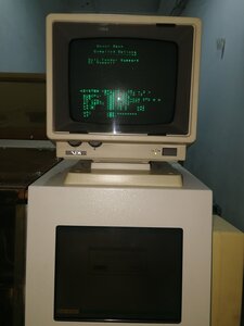

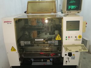

купили тут игрушку зачем-то...
IMG_20230518_104732.jpg (5700 просмотров) <a class='original' href='./download/file.php?id=207844&mode=view' target=_blank>Загрузить оригинал (4.61 МБ)</a>

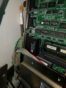

грузиться не хотела - сдохла батарейка в DS12887. пропилил дырки, подключил внешнюю батарейку - запустилась.
IMG_20230517_165433.jpg (5700 просмотров) <a class='original' href='./download/file.php?id=207842&mode=view' target=_blank>Загрузить оригинал (4.71 МБ)</a>
IMG_20230518_104710.jpg (5700 просмотров) <a class='original' href='./download/file.php?id=207845&mode=view' target=_blank>Загрузить оригинал (3.62 МБ)</a>
но фидеров с ней не дали.. :( даже если оживет, не знаю, удасться ли их найти занедорого.. дали немножко компонентов россыпью по всем щелям, напылесосил :)
IMG_20230517_150438.jpg (5700 просмотров) <a class='original' href='./download/file.php?id=207841&mode=view' target=_blank>Загрузить оригинал (4.08 МБ)</a>
IMG_20230518_104721.jpg (5700 просмотров) <a class='original' href='./download/file.php?id=207843&mode=view' target=_blank>Загрузить оригинал (4.44 МБ)</a>
