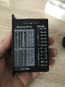

Драйвер TB6600. Вопросы о проверке работоспособности
Сообщение xucc »
Здравствуйте, уважаемые пользователи форума!
Прошу помочь с вопросом проверки работоспособности драйвера шагового двигателя TB6600: подключил к Ардуино и Шаговому двигателю, загрузил скетч, но в результате двигатель не заработал - вал не крутился. Подозреваю, что драйвер нерабочий (или сгорел в процессе подключения). Прошу подсказать, как мне проверить драйвер?
Драйвер заказан на Aliexpress

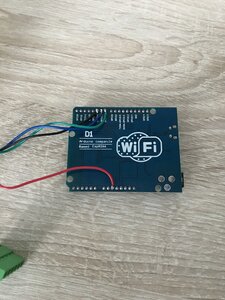

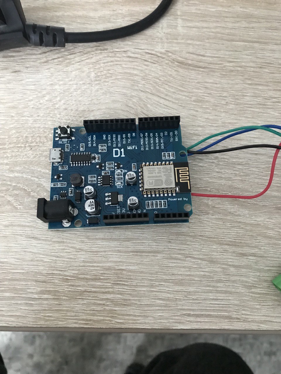

Фото Ардуино - D1 wi-fi esp8266

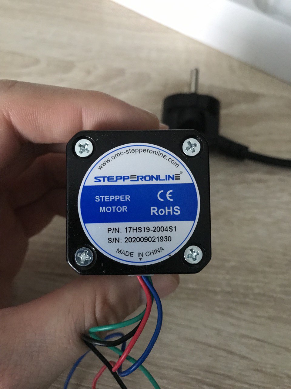

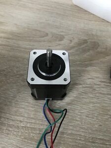

Фото Фото Шаговый двигатель - 17hs19-2004s1

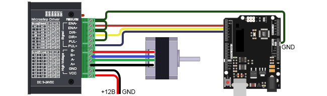

Фото Фото Схема подключения, которую использую:
Схема_подключения.png (4398 просмотров) <a class='original' href='./download/file.php?id=206706&mode=view' target=_blank>Загрузить оригинал (31 КБ)</a>

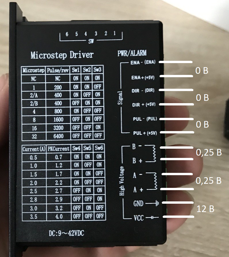

При этом токи положение тумблерова на Драйвере следующее:
Microstep 16 Pulse 3200 (пробовал разные значения, в т. ч. 32/6400)
Current (A) - 1,5-1,7 (пробовал еще 2,0-2,2 ампер).
Скетч

При подключенной схеме, лампочки на драйвере горят обе. Напряжения следующие:
На разъемах Signal - 0 Воль
На разъемах High Voltage - 0,25 Вольт
На разъемах питания, как положено - 12 Вольт

enable то разве active low должен быть? да и вообще, пин направления ставите единичку в скетче, мерите 0 вольт, где логика? :-) а так, нашли парные выводы обмоток шаговика, подключили вместе с питанием, +5в на enable, после этого драйвер встанет на удержание, вал шаговика нельзя будет провернуть свободно.

xucc писал(а): ↑ Прошу подсказать, как мне проверить драйвер?
Освобождаете все входы.
Подключаете двигатель.
Подаете питание на драйвер. Двигатель должен встать колом.
Тыкайте и отпускайте на вход PUL 5 вольт - двигатель должен сделать один шаг. Или несколько шагов из-за искрения.

Проверить светодиодом с резистором 200 Ом, что на нужные импульсы на выходы действительно выходят.

скетч просто с генерацией шагов со скоростью 1кГц накропайте, в loop через delay и дёргание пина с задержкой от 10мкс
для того чтобы имс драйвера правильно отрабатывала, там емнип последовательность подачи сигналов должна соблюдаться, в доках можно посмотреть, для этого правда скорее всего придётся вскрыть драйвер и посмотреть что там реально стоит + оптопары разного быстродействия могут быть...но вообще ковырять это без анализатора или осциллографа - так себе идея :wik:
Сообщения: 2098
Re: Драйвер TB6600. Вопросы о проверке работоспособности
Попробуйте для начала отключить сигнал Enable физически, будет работать скетч или нет и от этого уже плясать.

О! Вы вот так вот на раз определили о каких драйверах речь! А нам так никто не сказал... Печалька.
TB6600 - это микросхема.
А всякие горе-производители на горе всяким горе-покупателям мастерят на этой микросхеме горе-драйверы, и лепят наклейку почём зря.
На моей памяти микросхема TB6600 ещё никогда не была виновной в проблемах пользователя.
А есть производители, делающие на этой микросхеме достойные драйверы. И тоже ставят почём зря наклейку.
Так что лотерея - не гнаться за минимальной ценой как минимум, брать у проверенных поставщиков и пр.
