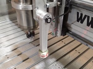

ЧПУ щуп на откидной штанге
CNC-Logic
Сообщения: 1540
Репутация: 815
Откуда: г.Новосибирск
Re: ЧПУ щуп на вращающейся штанге
Сообщение CNC-Logic »
Можно ставить на станок
20220728_150410.jpg (5212 просмотров) <a class='original' href='./download/file.php?id=204312&mode=view' target=_blank>Загрузить оригинал (3.49 МБ)</a>
20220728_150422.jpg (5212 просмотров) <a class='original' href='./download/file.php?id=204313&mode=view' target=_blank>Загрузить оригинал (3.28 МБ)</a>
20220728_150437.jpg (5212 просмотров) <a class='original' href='./download/file.php?id=204314&mode=view' target=_blank>Загрузить оригинал (1.68 МБ)</a>
20220728_150519.jpg (5212 просмотров) <a class='original' href='./download/file.php?id=204315&mode=view' target=_blank>Загрузить оригинал (3.23 МБ)</a>

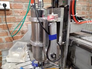

Наконец то дошли руки до первых тестов щупа-штанги.
Тесты делались в WLmill, там есть специальная консоль отображения полученных данных. В каждом ряду первые 2 цифры по XY - это смещения найденного центра относительно машинных нулей станка
Тестировал так:
1. Опускаю штангу до упора
2. Ищу центр
3. Поднимаю штангу
4. Возврат к п1. и так 10 раз
Суть в том что при опускании штанги до упора обязательно будет погрешность и это отразиться на машинных координатах
За изоленту прошу сильно не ругать :hehehe: пока реально не представляю как спрятать провод красиво, но пара идей имеется.

Prav
Сообщения: 742
Репутация: 138
Сообщение Prav »
CNC-Logic писал(а): За изоленту прошу сильно не ругать пока реально не представляю как спрятать провод красиво, но пара идей имеется.
А без синей изоленты сразу бы и не заработало.
Это давний русский секрет...

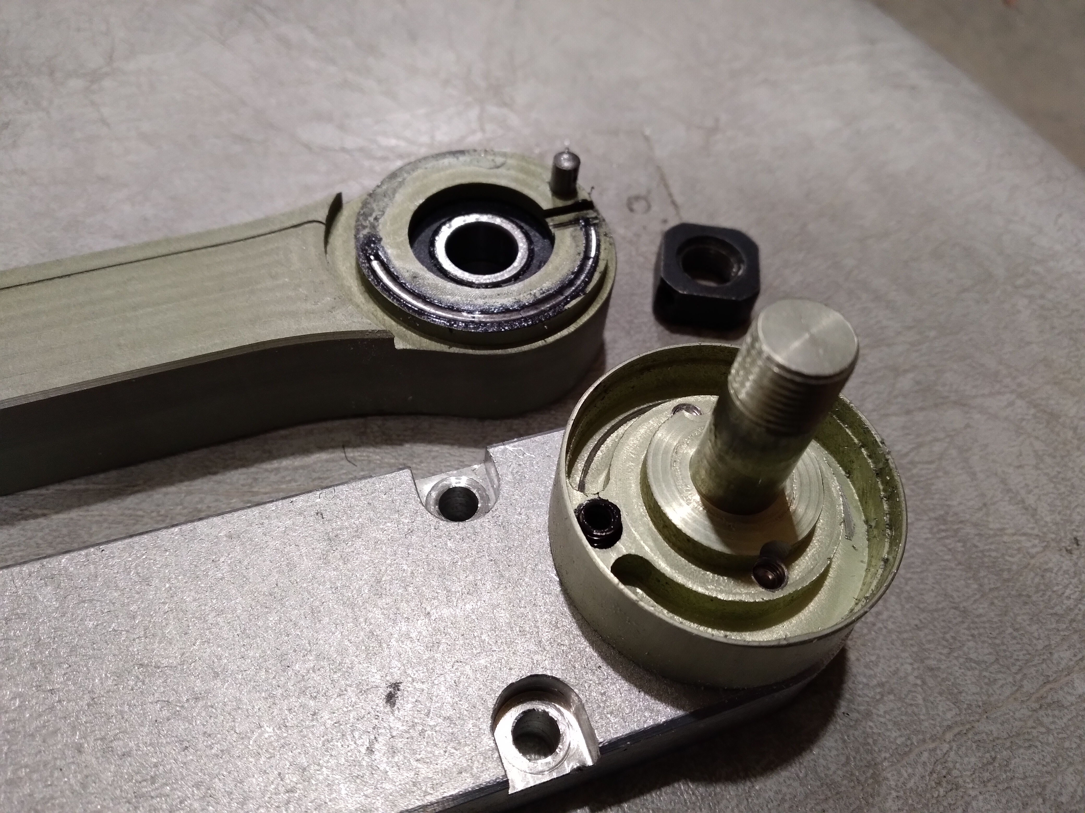

Решил отказаться от той конструкции что есть сейчас. Плохая повторяемость положения (ошибка в максимуме достигала 0.08мм) и присутствует значительный износ на одной их поверхностей.
20221205_215002.jpg (4880 просмотров) <a class='original' href='./download/file.php?id=205750&mode=view' target=_blank>Загрузить оригинал (4.63 МБ)</a>
20221205_215014.jpg (4880 просмотров) <a class='original' href='./download/file.php?id=205751&mode=view' target=_blank>Загрузить оригинал (4.44 МБ)</a>
Для крайне неответсвенных работ оно может и пойдёт. Но я могу сделать лучше.
Сейчас проектируется другой вариант, который по моим предположениям не будет иметь описанных недочётов. Будет абсолютно другая конструкция стопора. Показать подробности уж извените, не могу.
Детали старого проекта дарю всем желающим
Штанга.rar
(513.26 КБ) 180 скачиваний

Мда, в этом случае, видимо, копия вышла не лучше оригинала.
Пообщавшись с людьми, услышал мнения, что данная конструкция нескромно заимствована у одного мастера.
