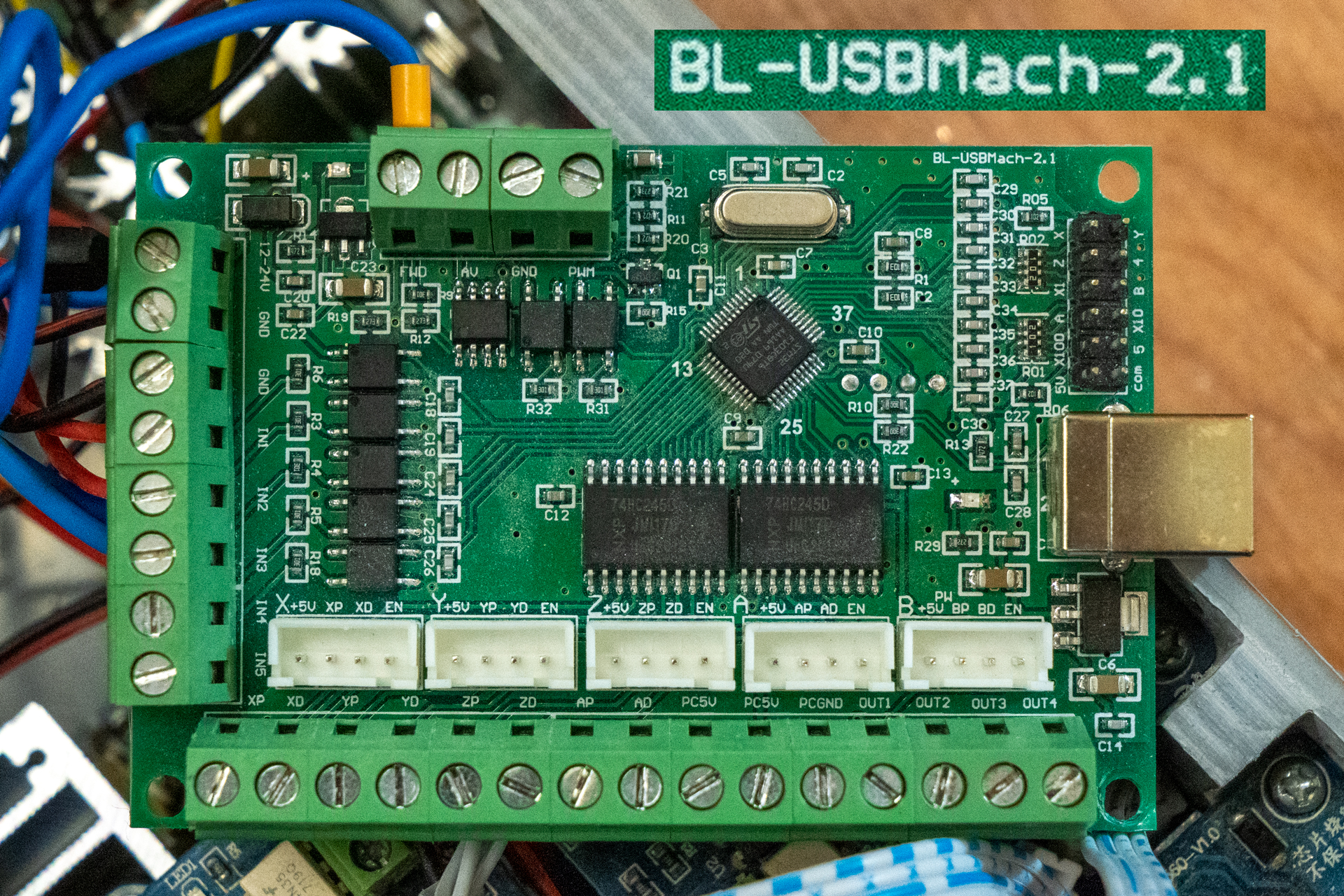

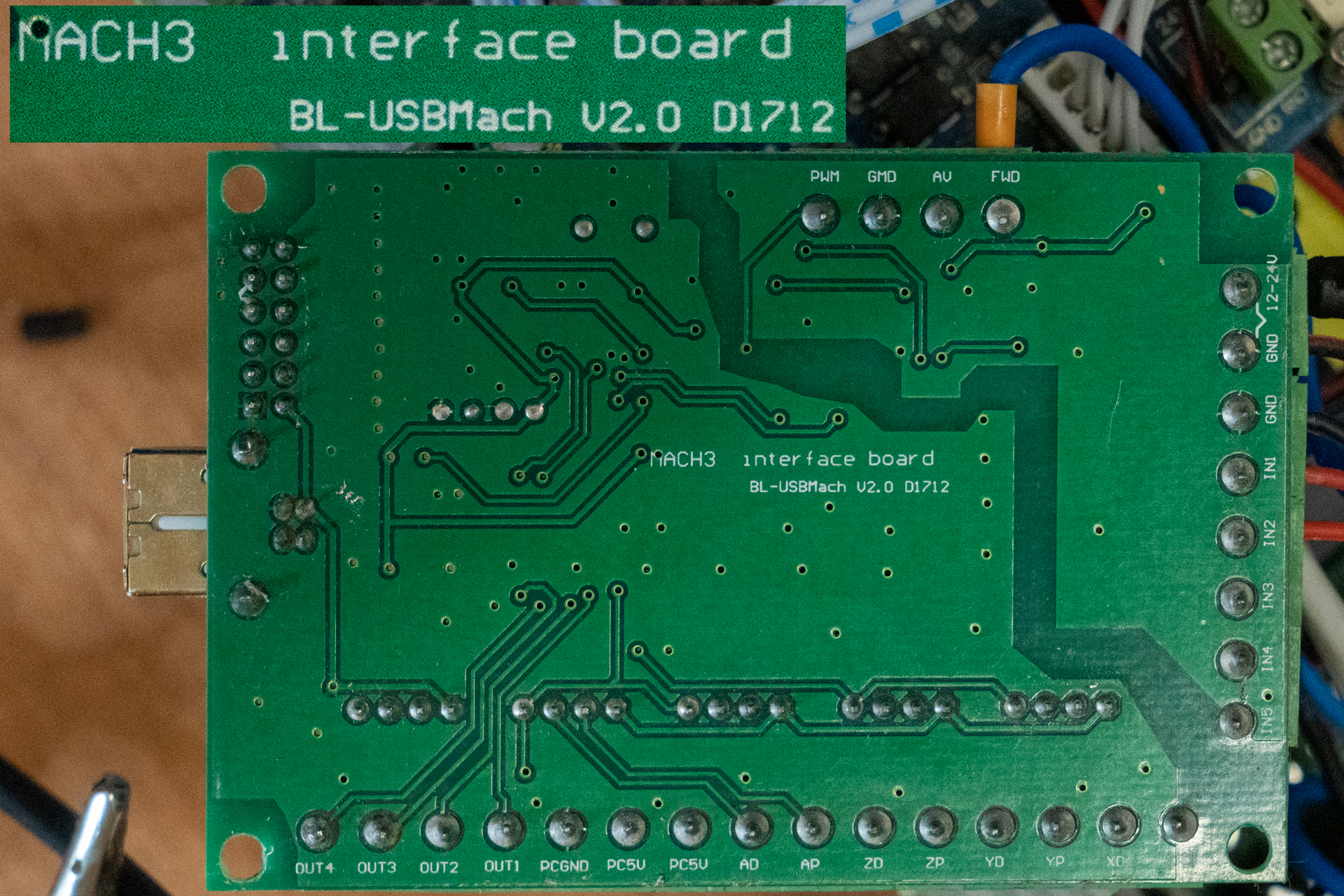

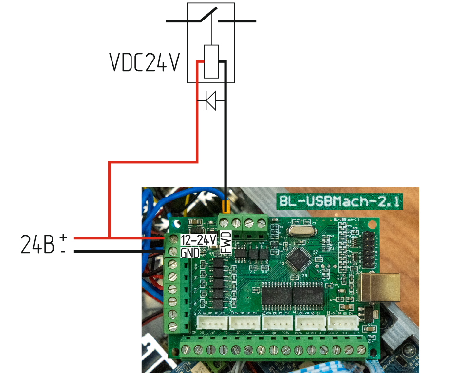

Евжений
Сообщения: 1076
Репутация: 136
Настоящее имя: Жэзэрэл
Откуда: Там, сям.
Re: STB5100 USB MOTION CARD
Сообщение Евжений »
Подскажите.
Контроллер BL-USBMach V2.0 D1712 (маркировка на задней стороне) или BL-Mach-2.1 (на передней стороне)
Подключил по схеме.
Когда Мач не загружен, когда комп только включился, или даже если просто воткнуть юсб в зарядку обычную то контроллер включает выход FWD (замыкает клемму FWD на GND). Как бы этого не очень хотелось бы.
Да и другие выходы тоже. Outpu1 - Output4 (замыкает клеммы OUT1 OUT2 OUT3 OUT4 на PCGND) . Это нормально на этой плате?
Как только Мач загрузился то выход выключается. При нажатии на RESET выход моментально включается и сразу выключается.
Всегда считал что этот прикол относится только к LPT. Особо с этими платами не работал.
Плагин тут не при делах.
Снимок экрана 2023-08-05 214222.png (6530 просмотров) <a class='original' href='./download/file.php?id=208563&sid=66e2216ea6b804833fe97b7b1f873edc&mode=view' target=_blank>Загрузить оригинал (567.54 КБ)</a>
DSC09059.jpg (6530 просмотров) <a class='original' href='./download/file.php?id=208564&sid=66e2216ea6b804833fe97b7b1f873edc&mode=view' target=_blank>Загрузить оригинал (2.72 МБ)</a>
DSC09061.jpg (6530 просмотров) <a class='original' href='./download/file.php?id=208565&sid=66e2216ea6b804833fe97b7b1f873edc&mode=view' target=_blank>Загрузить оригинал (2.62 МБ)</a>
Пока сделал костыль через регулировку оборотов 0-10В. Там 10В появляются строго после запуска шпиндели и никогда более.
ВК https://vk.com/id353124059
О Боже, дай мне .... пендель!
Курдль
Сообщения: 1060
Репутация: 282
Откуда: Msk
Сообщение Курдль »
Евжений писал(а): ↑ Подключил по схеме.
Схема правильная.
А что в настройках Mach3 - Config - Ports & Pins - Motor Outputs - Spindle?
Евжений писал(а): ↑ Когда Мач не загружен, когда комп только включился, или даже если просто воткнуть юсб в зарядку обычную то контроллер включает выход FWD. Да и другие выходы тоже. Outpu1 - Output4. Это нормально на этой плате?
Нет. У меня другой вариант платы, даже два. И ни в одном случае так не происходит.
При начальной загрузке микроконтроллера, все выходы должны быть отключены.

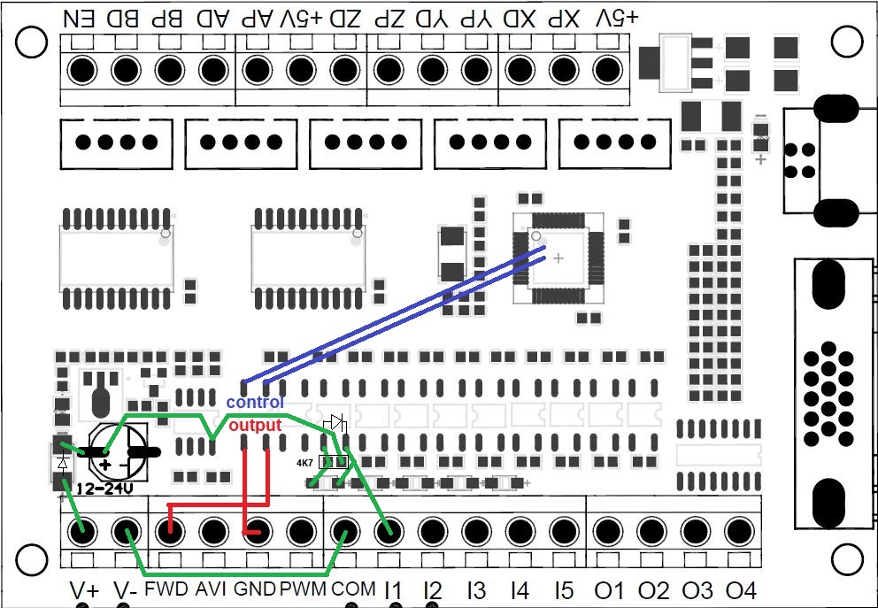

Wih
Сообщения: 2
Зарегистрирован: 23 дек 2024, 16:28
Сообщение Wih »
Всем здравия. Обладатель левой карты с контактами ШИМ PWD AVI ACM 10V. Пытаюсь подключить лазер. До сего момента имел подключение через костыли от оси А AD на ACM, от 5v со стороны осей на 10v, снимал ШИМ с контакта AVI. Получалася минусовой сигнал, который приходилось для развязки посылать на драйвер P-DA-01. Все бы хорошо, но сильное время задержки вкл/выкл лазера, что сильно тормозит гравировку, либо оставляет полосы.
Вся плата запитывается 24в, кондер не лопнул, он на 25в. Хочу запитать лазер напрямую без драйвера, для этого придется на контакт 10v подавать положительное напряжение, но у меня нет другого источника, кроме 24в. Вопрос собственно в этом: не сгорит ли плата, если на этот контакт подать 24в? Ну и ещë, можно ли управлять лазером LT-80W-AA-PRO 24в? (В инструкции управление 12в)
