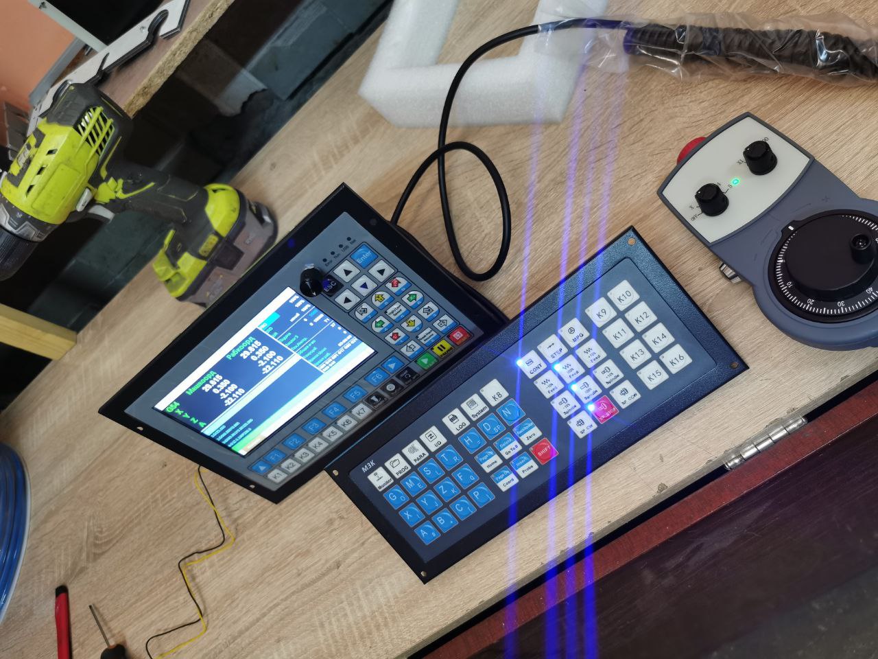

Получил и я свой контроллер, скоро буду настраивать и привыкать на нем работать.
В ближайших планах разобраться в установке ATC по типу зонта (серва) и её настройке.
IMG_20220918_000148_834.jpg (9121 просмотр) <a class='original' href='./download/file.php?id=204893&mode=view' target=_blank>Загрузить оригинал (233.14 КБ)</a>

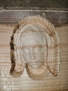

Всем привет, ребята, может кто подскажет где искать причину, при выполнении уп на DDCS EXPERT ось X почему то уводит вправо, получается смещение по X и так на протяжении всего процесса резки, до этого был Mach 3, вырезало всё нормально

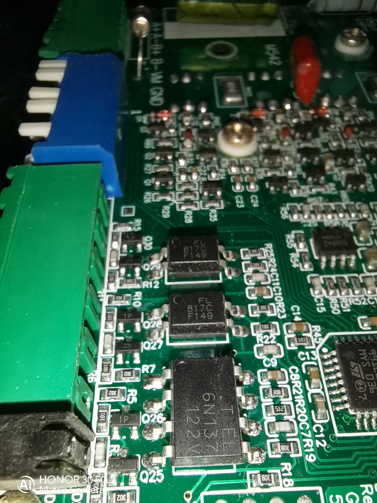

Простыми словами: фотку оптопар на драйвере сюда, плиз. А там посмотрим.

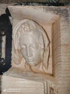

Может дело в арткаме? Сейчас вот специально вырезал рельеф целиком и по выбранным векторам, так по выбранным векторам нормально вырезал, а рельеф целиком опять всё увело. Драйвера местами менял, та же картина.
Выбранные векторы (8515 просмотров) <a class='original' href='./download/file.php?id=206218&mode=view' target=_blank>Загрузить оригинал (2.29 МБ)</a>
Выбранные векторы
Рельеф целиком (8515 просмотров) <a class='original' href='./download/file.php?id=206219&mode=view' target=_blank>Загрузить оригинал (2.15 МБ)</a>
Рельеф целиком
IMG_20230110_175512.jpg (8513 просмотров) <a class='original' href='./download/file.php?id=206220&mode=view' target=_blank>Загрузить оригинал (993.56 КБ)</a>

Оптопара ДИР медленная (четыре ноги). Из-за нее Вы получаете тот результат, какой получаете.
Лечение:
- если позволяет ЧПУ, отодвинуть фронт СТЕП от фронта ДИР, например "инвертировать СТЕП" или "СТЕП по переднему/заднему фронту";
- заменить оптопару на быстродействующую (аналогичную СТЕПу - шесть или восемь ног) с соответствующим подключением;
- заменить драйвер на быстродействующий;
- уменьшить скорость обработки (не факт);
- инвертировать сигнал СТЕП на ЧПУ (не факт);
- пригласить шамана с бубном.

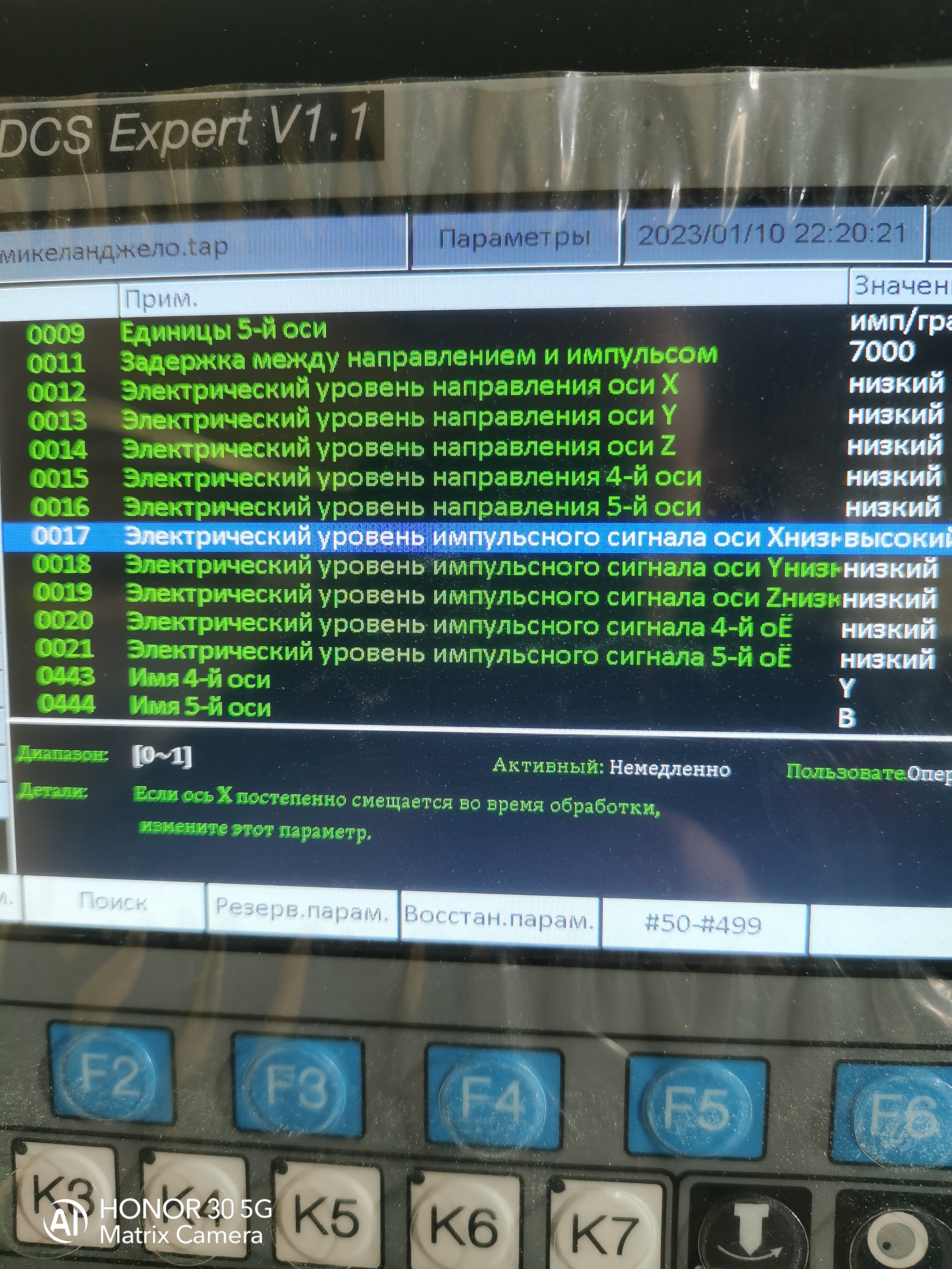

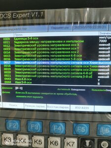

Спросил у шамана, он ответил что надо поменять значение в 0017 строке, так что обошлись малой кровью :hehehe: :hehehe: :hehehe:
IMG_20230110_221727.jpg (8465 просмотров) <a class='original' href='./download/file.php?id=206225&mode=view' target=_blank>Загрузить оригинал (4.16 МБ)</a>

Евгений Николаевич писал(а): ↑10 янв 2023, 22:54 Спросил у шамана, он ответил что надо поменять значение в 0017 строке, так что обошлись малой кровью :hehehe: :hehehe: :hehehe:
Да, это оно. Рекомендую так угодить всем подобным драйверами на других осях.
