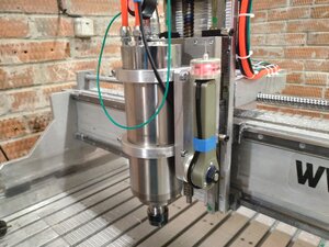

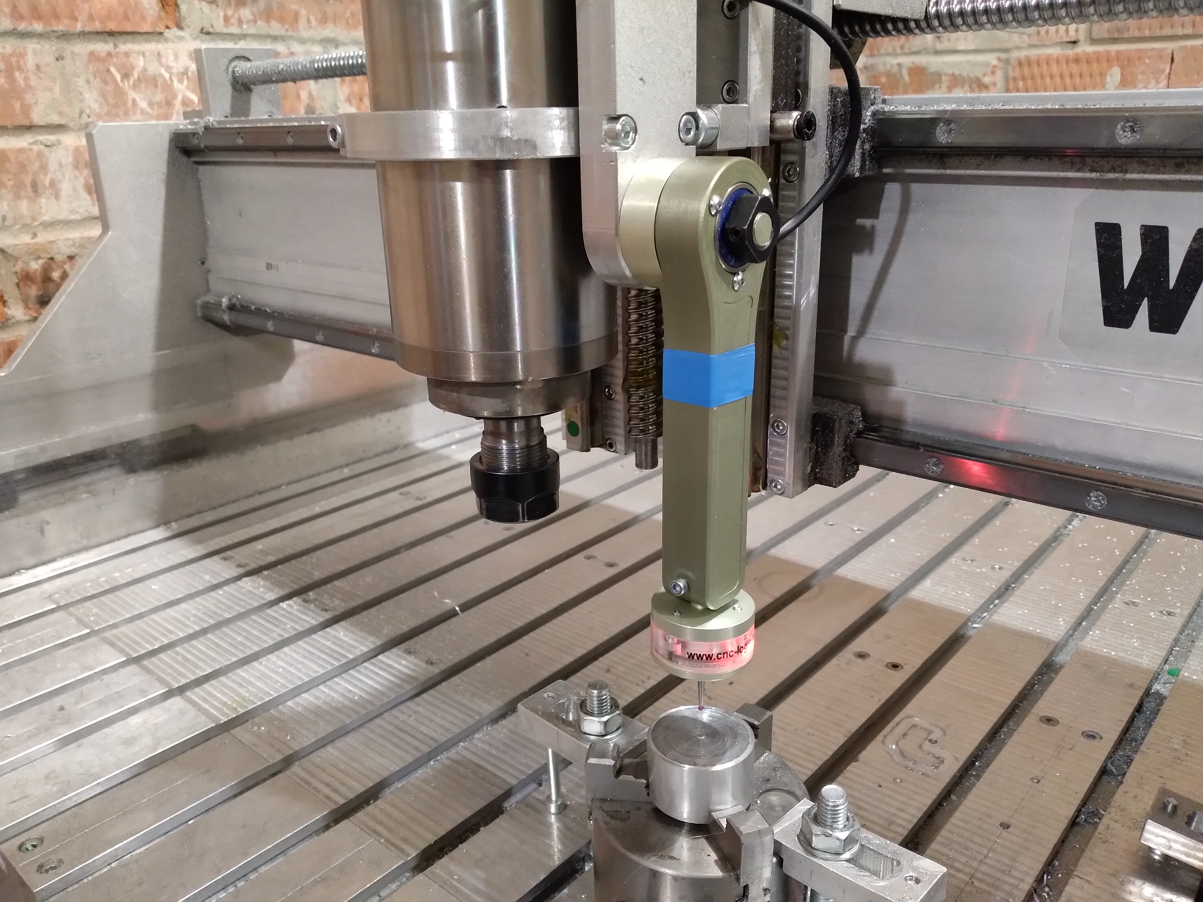

Наконец то дошли руки до первых тестов щупа-штанги.
Тесты делались в WLmill, там есть специальная консоль отображения полученных данных. В каждом ряду первые 2 цифры по XY - это смещения найденного центра относительно машинных нулей станка
Тестировал так:
1. Опускаю штангу до упора
2. Ищу центр
3. Поднимаю штангу
4. Возврат к п1. и так 10 раз
Суть в том что при опускании штанги до упора обязательно будет погрешность и это отразиться на машинных координатах
За изоленту прошу сильно не ругать :hehehe: пока реально не представляю как спрятать провод красиво, но пара идей имеется.

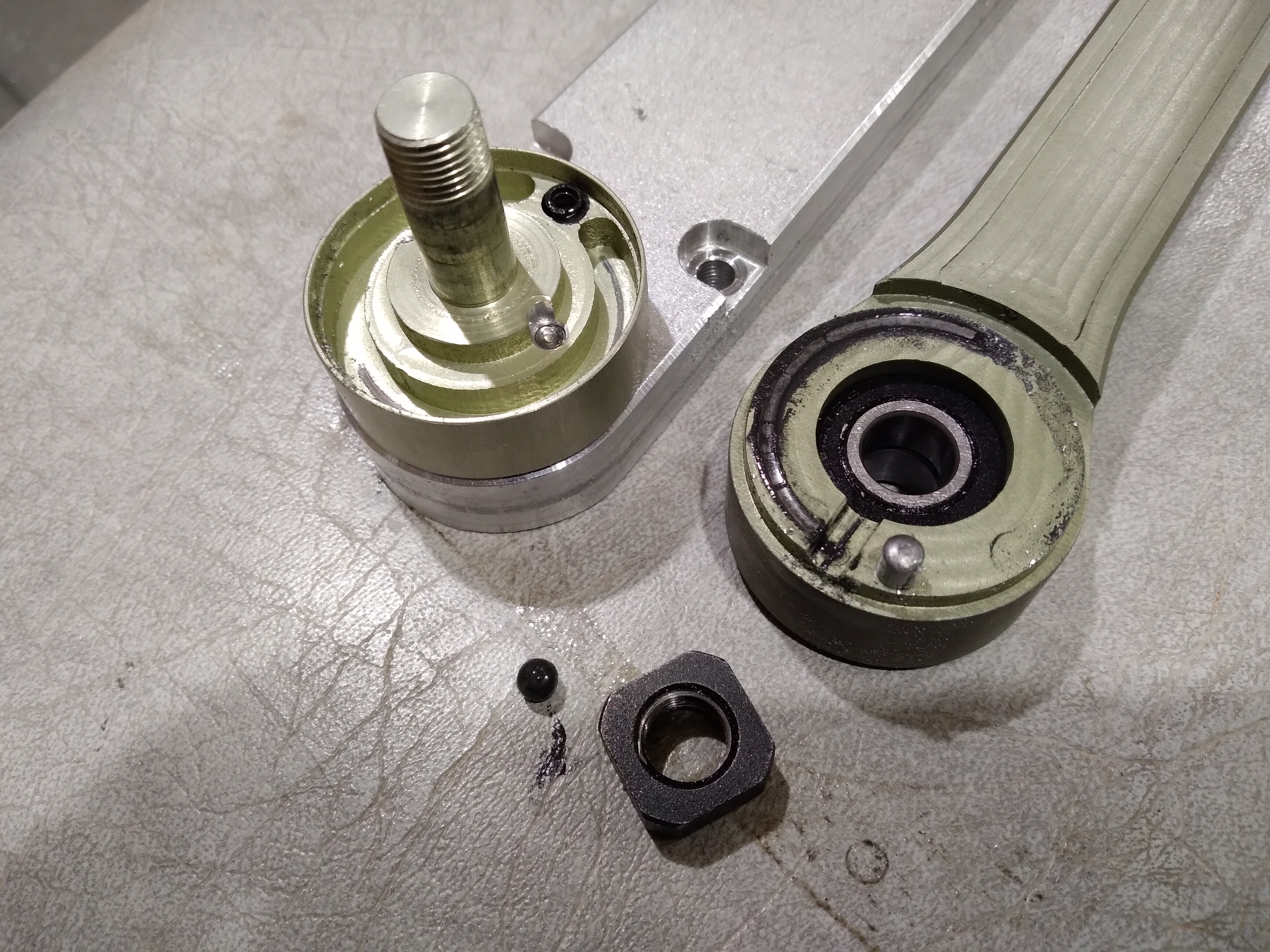

Решил отказаться от той конструкции что есть сейчас. Плохая повторяемость положения (ошибка в максимуме достигала 0.08мм) и присутствует значительный износ на одной их поверхностей.
20221205_215002.jpg (5511 просмотров) <a class='original' href='./download/file.php?id=205750&mode=view' target=_blank>Загрузить оригинал (4.63 МБ)</a>
20221205_215014.jpg (5511 просмотров) <a class='original' href='./download/file.php?id=205751&mode=view' target=_blank>Загрузить оригинал (4.44 МБ)</a>
Для крайне неответсвенных работ оно может и пойдёт. Но я могу сделать лучше.
Сейчас проектируется другой вариант, который по моим предположениям не будет иметь описанных недочётов. Будет абсолютно другая конструкция стопора. Показать подробности уж извените, не могу.
Детали старого проекта дарю всем желающим

Готов пробный экземпляр и сделаны испытания
Метод испытаний как и всегда:
-штанга убирается в нерабочее положение
-штанга устанавливается в рабочее положение
-производится обмер заготовки
-возврат к началу

меня интересовали первые две цифры по ХУ: это найденное расстояние от концевых датчиков до центра заготовки соотв. по ХУ
разбег показаний по Х = 0.006 мм
разбег показаний по У = 0.007 мм
Ради интереса, если конечно будет возможность, поменяю подшипники на радиально-упорные
Пришлось конечно поэксперементировать с механизмом стопорения и особенно его усилием.
До сих пор не решен вопрос с упрятыванием провода.
Не всё с разу:)
20221208_215408.jpg (5417 просмотров) <a class='original' href='./download/file.php?id=205791&mode=view' target=_blank>Загрузить оригинал (4.27 МБ)</a>
20221208_215418.jpg (5417 просмотров) <a class='original' href='./download/file.php?id=205792&mode=view' target=_blank>Загрузить оригинал (4.75 МБ)</a>
