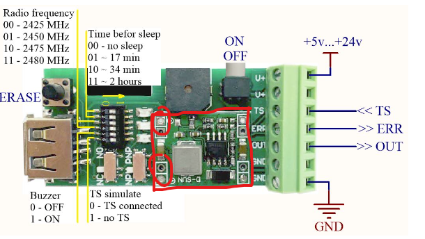

сгорел модуль питания в приемнике ци, подскажите напряжение на его выходе 3,3в или 5в? от батарейки 3в приемник стартует, заранее благодарю

5в

уже остановился на 4.4в, история такова, блок питается от 24.5в, то ли он не выдержал, тк предел 26в (если верить китайцам))), то ли какой то импульс прошел, но как результат сгоревший, закороченный стабилизатор питания, кнопка сработала в качестве предохранителя (повезло), удивительно что он не утащил за собой бп.. стабилизатор установил до 40в.
ну и небольшой отзыв по самому устройству, пружина слабовата, присутствует ложные срабатывания при перемещении станка по осям (бешеных ускорений не имею), а так же присутствуют зависания в сработавшем состоянии (пружина заменена, зависания ушли, дребезг уменьшился). все же хотелось бы землю на самом указателе, даже у дешманских ци с али попадалось это в описании. отсутствует индикация у ци без синхронизации с приемником (то ли жив, то ли мертв), опять же отсутствует какая либо индикация заряда, ни когда пора заряжать, ни заряжен ли уже..
а так в общем и целом вполне здравое устройство, указатель регулировал только после приобретения, точности до десятки мне хватает, использую регулярно, до десяти раз в неделю, для сканирования коррекции кривизны радиусных фасадов в параметрических уп. пару раз пришлось пользоваться с провода, как раз изза отсутствия индикации заряда.

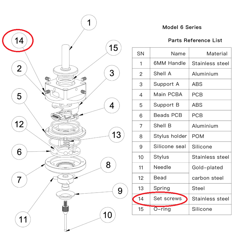

Доброго времени суток! Хотел бы узнать какая точность измерения вашего центроискателя в разных осях.
Использую в данный момент китайский центроискатель и он из коробки врал на 0.1+ мм, пришлось в настройках уменьшать диметр щупа до 1.92 мм. Сейчас он по одной оси показывает точно, а по другой все еще врет на 0.02 мм в каждую сторону. Для шпинделя это сойдет, т.к. датчик можно повернуть, но для лапы не годится. Как с этим у вашего датчика?
Сообщения: 3310
Re: Vers - Центроискатели, датчики инструмента
Oleg-S писал(а): ↑ Использую в данный момент китайский центроискатель и он из коробки врал на 0.1+ мм, пришлось в настройках уменьшать диметр щупа до 1.92 мм. Сейчас он по одной оси показывает точно, а по другой все еще врет на 0.02 мм в каждую сторону
:shock:
Так у центроискателей есть юстировочные винты для регулировки ;)

Сообщение Oleg-S »
xvovanx писал(а): ↑13 дек 2022, 19:16 :shock:
С помощью этих винтов датчик выставляется соосно со шпинделем. Но врать он от этого не перестает.
Проверял я это через фрезу+кмд и вращающийся краеискатель, вставляемый в шприндель. Оба этих способа нашли край в пределах 0.01. Китайский датчик показывал 0.05-0.08 ошибку. Из-за этого у меня часто получалась кривой фаска - с одной стороны детали больше чем с другой.
Затем я зажал в тиски кмд 30.12 и попробовал измерить ее датчиком - намерило 29.98 по Х. Т.е 0.14 разцицы. В другой оси было еще большее расхождение 29.96.
В итоге только через уменьшение размера щупа в настррйках до 1.92 удалось поймать 30.12 по одной из осей. По другой все еще есть ошибка в 0.02 мм. Вот мне и интересно как с этим мометом обстоят дела у Vers.
Если поставить китайца на лапу, то он по одной оси будет четко мерить, а по другой будет врать и это не получися исправить поворотом датчика на 90 градусов, как это можно сделать, когда датчик вставляется в шпиндель.
Сообщения: 3310
Oleg-S писал(а): ↑ С помощью этих винтов датчик выставляется соосно со шпинделем. Но врать он от этого не перестает.
С помощью этих винтов именно и юстируется сам шарик стилуса, и глубоко пофигу соосен будет сам датчик или нет, будь он хоть трижды кривой.
Oleg-S писал(а): ↑ Вот мне и интересно как с этим мометом обстоят дела у Vers.
У Vers изменяется наклон нижней части датчика относительно верхней, а не горизонтальное смещение относительно оси как у китайца. А так, принцип юстировки всех центроискателей идентичен.
П.С. А вот метод юстировки изменением диаметра шарика стилуса по одной из осей в настройках это что-то новенькое... :)
