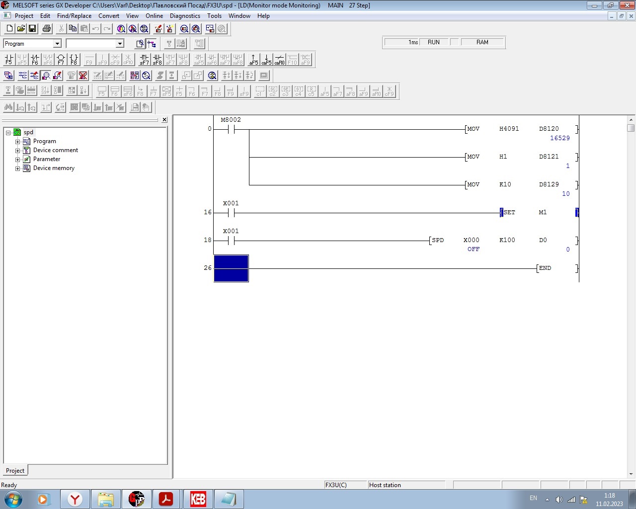

Уважаемые. Возникла следующая проблема. Китаец Le3U не получается "поженить" с панелькой OP320A .Никак. В панельку проект "заливается". В контроллер тоже. При подключении панели к контроллеру сообщение "connect" и всё, панель зависает. Как будто нет связи с контроллером. С двумя панелями одно и тоже. Значит что то с контроллером. Уже голову сломал. Видео смотрел. Делал пошагово как в видео не помогло. Что то делаю не так - а вот что?
Varlun
Зарегистрирован: 13 апр 2021, 18:32
Настоящее имя: Валерий
Re: Китайский PLC-контролллер FK3U
Сообщение Varlun »
Анатолий В писал(а): 10 фев 2023, 21:41 Уважаемые. Возникла следующая проблема. Китаец Le3U не получается "поженить" с панелькой OP320A .Никак. В панельку проект "заливается". В контроллер тоже. При подключении панели к контроллеру сообщение "connect" и всё, панель зависает. Как будто нет связи с контроллером. С двумя панелями одно и тоже. Значит что то с контроллером. Уже голову сломал. Видео смотрел. Делал пошагово как в видео не помогло. Что то делаю не так - а вот что?
Настройка порта 485 в программе PLC. У меня панель контроллер как мицубиху не увидела, подключал как modbus устройство.
FX3U.jpg (4696 просмотров) <a class='original' href='./download/file.php?id=206644&mode=view' target=_blank>Загрузить оригинал (181.32 КБ)</a>
первые три строчки как раз настройка порта.

Проблема косо, криво но решена. Куплена новая панель. Без маркировки. Методом перебора удалось запрограммировать только версией 6.5. С более новыми версиями не контачила. С контроллером состыковалась мгновенно, но только по RS-232. Кабель подошёл прямой - 2-2;3-3;5-5;7-7; Ну и ладно. Видимо на контроллере неисправен RS-485. Рядом с местом подключения RS-485 пустые места для установки 2 микросхем. Возможно китайцы сэкономили. ОР V8 не захотела программироваться версией 6.5 . Спасибо всем не равнодушным! Всех с праздником!
