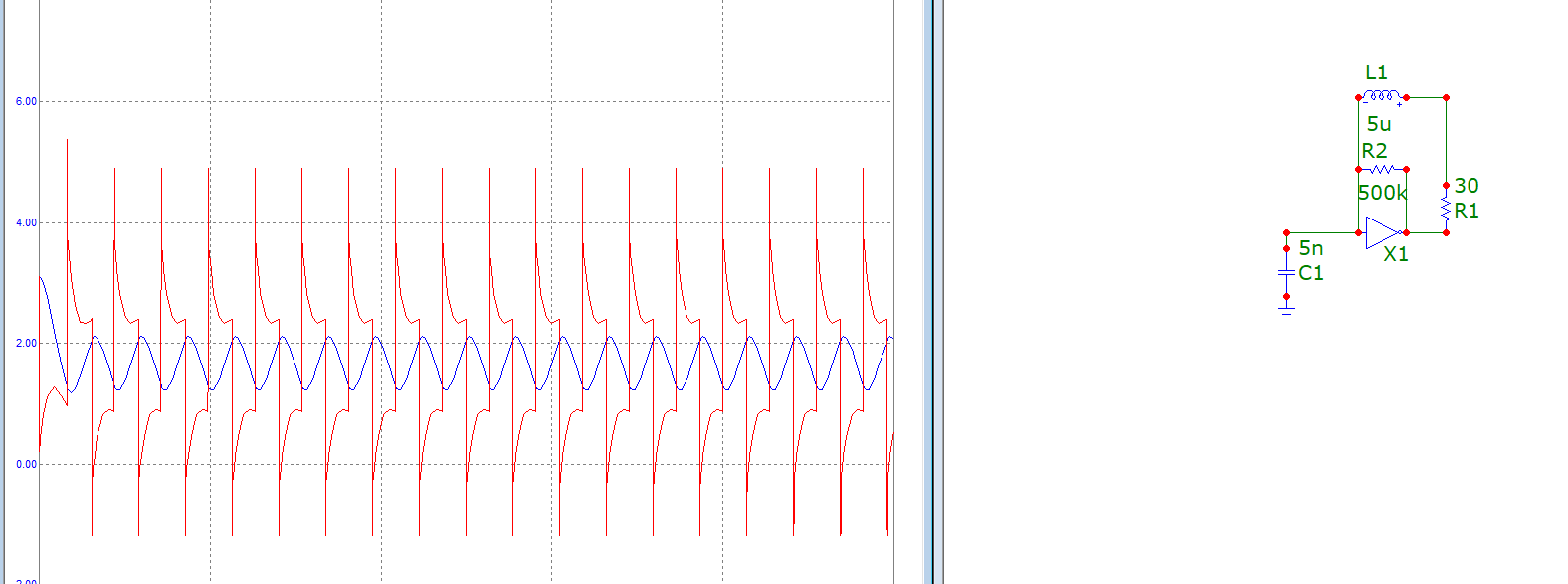

триггер шмидта, конденсатор и индуктивность
измеряется частота = индуктивность
аналогично этому
https://habr.com/ru/post/595025/

Конечно можно добавить компаратор на вход и драйвер на выход, но смысл тот же

дак на чем угодно можно делать, индуктивных преобразователей довольно много
вот как пример
смысл везде одинаковый - делается резонатор и измеряется частота, а остальное зависит от желаний и возможностей

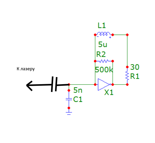

ну на самом деле, фигня в том, что датчиком, является сопло, оно изолировано от корпуса и подключается к преобразователю коаксиальным разъемом. то есть датчик емкостный.
а есть где-нибудь нормальное описание подключения? те как физически это реализовано, 0, сигнал и характеристики
ну и что в итоге нужно видеть: высоту в мкм или порог?
что измеряется - не суть важно важно, измеряется резонансная частота, в данном случае будет переменная паразитная емкость

Сообщение Cujo »
думаю как-то так, стоимость всего в любом магазине электроники - рублей 20

Cujo писал(а): ↑ думаю как-то так, стоимость всего в любом магазине электроники - рублей 20
это слишком просто, нет термостабилизации, трудно быстро измерить емкость с достаточной точностью

odekolon писал(а): ↑ это слишком просто, нет термостабилизации, трудно быстро измерить емкость с достаточной точностью
стабилизации чего?
температура датчика меняется?
емкости NP0 есть, индуктивность не меняется, к триггеру добавить компаратор на входе и все
ну и непонятно какая там точность нужна в принципе
odekolon
Сообщения: 1120
Репутация: 361
Настоящее имя: Борис
Re: Датчик высоты лазерной головки
Сообщение odekolon »
емкость головы около 12 pf на 50 мм от металла
на расстоянии 0.2 мм от металла емкость будет где-то 15-20 пф
голова, на которой установлен преобразователь, греется
точность определения расстояния нужна около 0.1 мм измерение нужно получать хотя бы 100 раз в секунду
это нужно ловить около 0.05 пф
Это только с виду кажется, что все просто - "замерь частоту и все"
