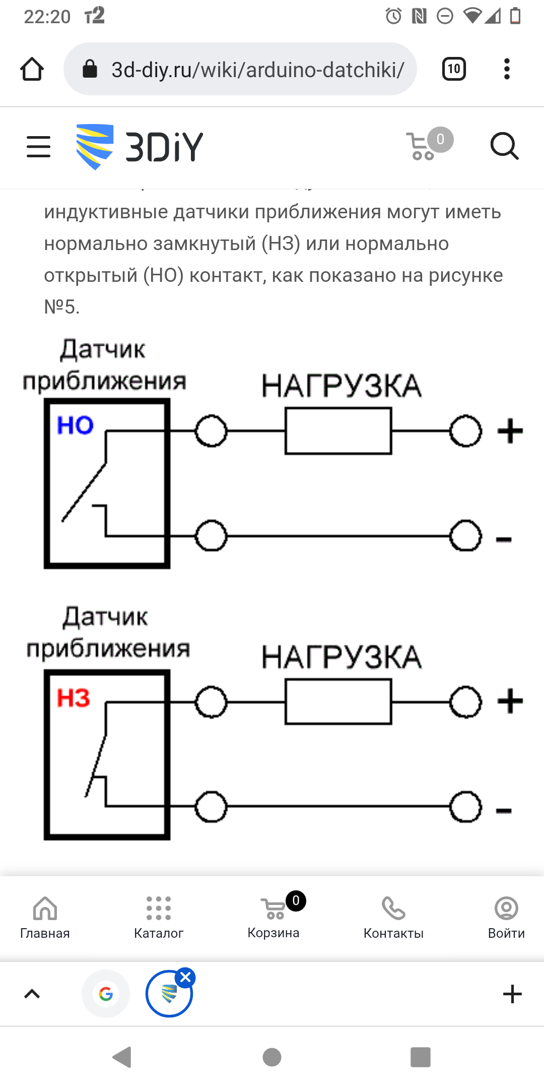

Добрый день.Имеются в наличии индуктивные датчики omron e2e-x2d2-n.нормально закрытые.Подскажите как подключить 2х контактные индуктивные датчики к степмастеру
