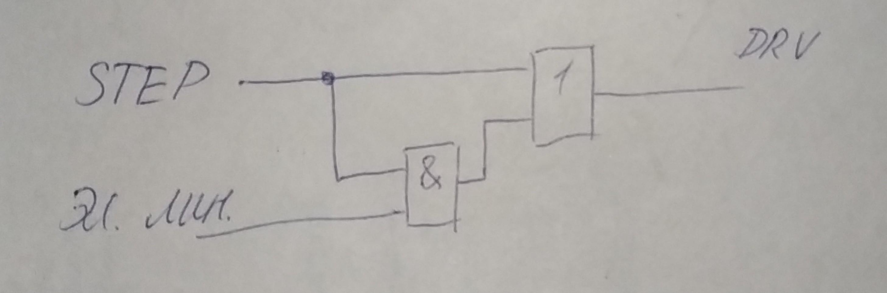

Думаю над схемой блока в который поступают импульсы STEP с PC и импульсы и эл. линейки. Результат идёт на вход драйвера.
Если шаг линейки и шаг станка совпадают должно получиться все просто.
STEP 0 1 0 1
Эл. Л 0 0 1 1
Выход 0 1 0 1
IMG_20211017_123622~2.jpg (2959 просмотров) <a class='original' href='./download/file.php?id=199002&mode=view' target=_blank>Загрузить оригинал (226.66 КБ)</a>

MX_Master писал(а): ↑17 окт 2021, 12:41 А в чём трудность? :)
Пока не очень понятно как компенсировать отставание ШД от реального размера.
wldev писал(а): ↑17 окт 2021, 17:32 Направление как учитывается?
Да с этим так же.
Т. е. Отследить пропуск заданного количества шагов и перебег понятно как.
Недобег, пока обдумываю как компенсировать. Если вставить недостающий шаг не так трудно, но смену направлений нужно учитывать.

Cvazist писал(а): ↑ Думаю над схемой блока в который поступают импульсы STEP с PC и импульсы и эл. линейки. Результат идёт на вход драйвера.
С компа пришел степ. Чтобы пришел сигнал с линейки, ее должен сдвинуть шаговик. Как он это сможет сделать если схема не пропустит степ, пока ось не сдвинется?

Зачем придумывать велосипед. Linuxcnc штатно по линейкам ездит. Где то тема была на форуме, где даже через lpt станок сносно работал. Там был 676 фрезер на родных винтах и шаговиках. Ос по линейкам
Re: Драйвер ШД + эл. линейка
Cvazist писал(а): ↑ Для меня это хобби, интересен сам процесс
Я думаю по простому не сделать, нужно считать импульсы и нужен будет ПИД.

Ну тогда ставим промежуточный контроллер, заводим на его входы все сигналы, пишем програмку по логике работы входных сигналов, вуаля...
Синяя пилюля с STM32 справится ;)

На мелкой логике не так просто.Легче на микроконтроллере.Алгоритм простой.Делается генератор частота импульсов и выход направления зависит от ошибки между счетчиком линейки и счетчиком приходящих от системы чпу импульсов

С генератором не просто будет, надо будет его частоту поддерживать относительно входной (старт, торможение).
Проще на контроллере передавать транзитом сигнал степ, а при расхождении добавляем доп импульсы либо в плюс, либо в обратку

Как раз ничего сложного.Проверено.Измеряете расхождение между счетчиком шагов и энкодером линейки.И чем больше разбаланс тем больше частота выдачи шагов генератором.Обычное пропорциональное регулирование.ПИД тут не обязателен.Тут одно только пропорциональное регулирование сведет ошибку к нулю.Кстати и разгон -торможение происходят автоматически и зависят от пропорционального коэффициента.Единственное ,что я делал дополнительно это измерял скорость движения и ограничивал частоту генератора чуть выше скорости движения.Но это не обязательно.Служит только для того,чтобы если двигатель остановить специально то он начинал раскручиваться с небольшой скоростью и постепенно разгонялся.
