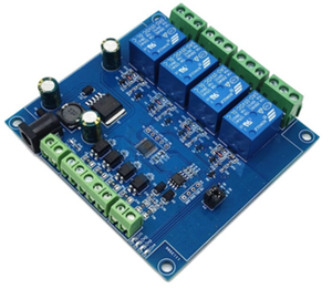

Небольшие новости.
Была добавлена возможность работы с платами расширения Modbus типа:
relaymodbus.png (7227 просмотров) <a class='original' href='./download/file.php?id=197749&mode=view' target=_blank>Загрузить оригинал (188.23 КБ)</a>

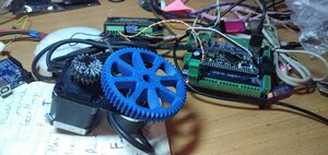

С третьего раза удалось завести Close Loop в контроллере. Сейчас всё отлаживается и заводится в т.ч. и в WLMill
Стенд:
