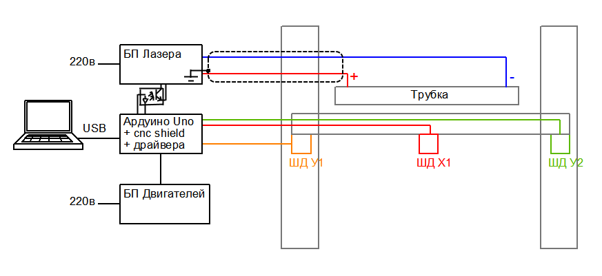

Граждане, товарищи! Вопрос от дилетанта (не судите строго)!
В хобийном лазерном гравере с управлением на базе ардуино+cnc-shield+драйвер А988 обнаружилось следующее поведение вызванное, очевидно, работой лазера (СО2 40 Вт).
Шаговики периодически (в некоторых случаях весьма часто) совершают шаги произвольным образом (но, кажется, в одном направлении). Насколько я понимаю имеет место не пропуск шагов, а именно дополнительные шаги, иногда смещение бывает существенное - миллиметры, может даже до сантиметра-двух.
Такое поведение наблюдается только при включенном лазере и его работе на мощности где-то от 30-40% и выше.
Грубая схема станка показана на прилагаемой иллюстрации. Возможно ли по такому описанию диагностировать в каком месте ловятся помехи? Я бы предположил, что они должны влиять где-то на пути между контроллером и драйвером, но там вроде все плотненько (на контроллер ставится шилд, в шилд - драйвера) и протяженных проводников нет. В вопросах электрики/электроники не великий специалист - очень сильно по верхам...
Картинка для вопроса про помехи 2.PNG (5390 просмотров) <a class='original' href='./download/file.php?id=198251&mode=view' target=_blank>Загрузить оригинал (20.2 КБ)</a>

Ёлочник писал(а): ↑ протяженных проводников нет.
У меня блок питания в отдельном отсеке и лампа в другом + все провода от блока питания к лампе в силиконовой трубке и подняты от металла на 2-4см. На втором станке пришлось сделать также, так как не всегда мог обнулиться. 20кв на БП + высокая частота - "это вам не это". Но у меня земля - супермегаультра земля: 10 штырей по 3 метра с шагом 4 метра и в заболоченной местности (грунтовые воды - 30-50см).

Наводки на провода мотора точно ничего не сдвинут. Скорее драйвер сгорит.
Если шилд с драйверами сидит на контроллере, то там отдельно ничего не заэкранируеш.
Скорее прилетит что-то по проводам питания.
Землю хотябы из щитка отдельным проводом привести нужно. Все провода высоковольтные в металлическую гофру и заземлить ее со стороны блока питания.
Корпус блока тоже заземлить.
Контроллер и драйвера временно в металлическю заземленную кастрюлю.
На провода питания лазера и драйверов доп. Фильиры на ферритовых бусах.
Не знаю стоит-ли на провода самого лазера бусы вешать, но экран и свить сами провода точно снижает излучене.

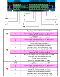

На мой взгляд источник помех явно лазер. Например еще такой момент имел место: в последнюю попытку (спустя время после предыдущего подхода и некоторых доделок-переделок) решил отюстировать зеркала (при этом управляющий провод на БП лазера подключен не был), так вот при нажатии на кнопку "тест" на БП лазера движки дергались. Не помню точно в тот момент было подключено ардуино или esp32, но думаю это не особо важно.
На счет заземления. Может есть какие-то нюансы при заземлении блока питания лазера? У моего вообще говоря четыре выхода "G" (см. иллюстрацию). Их все соединять с землей или достаточно первого (FG)?

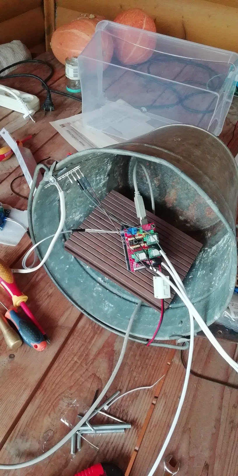

Ну и наконец экранирование металлическим оцинкованным ведром :bender: . Для бутерброда из контроллера с драйверами и как вариант блок питания ШД тоже помещал в ведро.
Когда все в ведре, заземление на БП лазера, на ведре и на дренажной жиле кабеля от драйвера на ШД, вроде бы помехи стали не столь интенсивными, но, увы не пропали. Опять же когда достал все из ведра и оставил заземление только на БП лазера вроде бы интенсивность помех обратно не увеличилась. Короче ситуация какая-то не ясная, устойчиво не повторяющаяся (конечно нельзя исключать кривого исполнения, но все же...). Как будто вначале помехи значительные, а со временем затихают, но не пропадают. Может имеет место, что блоки питания прогреваясь каким-то образом меняют свою работу?
В общем победить не удалось, но есть нюанс - эти помехи наблюдались на мощности 50%, если перейти на 60%, 70% помехи вроде бы пропадают. Завтра попробую погонять на 60% если будет без помех, то хотя бы так... Вариацией скорости буду подбирать нужные режимы.

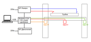

экранировать/заземлять прежде всего нужно источник помех
если это лазер, то нужно делать примерно так:
(земля (в розетке) естественно должна быть так же соединена с корпусом бп лазера)
Картинка для вопроса про помехи 3.png (7.96 КБ) 5145 просмотров

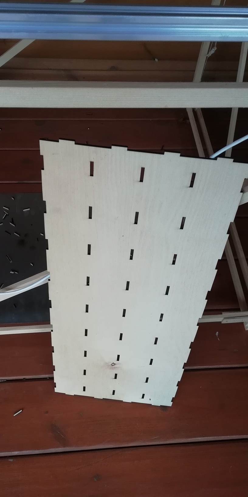

Ну в общем по своему вопросу о борьбе с помехами имею сказать следующее. То, что я писал, что на 70% процентах помехи пропали, то ли не соответствовало действительности, то ли соответствовало ей в том опытном варианте на котором проводил тестирование.
Короче, поместил станок на рабочее место стал пробовать резать - совсем мелкие детали вроде резались, но как только стал резать большую деталь (400х600 мм) сразу стали заметны помехи - результат полностью неприемлемый, деталь разъезжается за счет того, что набегают дополнительные шаги при включении лазера.
Стал снова пробовать, то, что посоветовали товарищи Alex_kh и calabr. Спасибо им! Кабели от драйвера до двигателя сделал экранированные (фольга). Я уже готовился к этому, так что кабель уже был под рукой, надо было сделать разъемы. Дренажные жилы нарастил небольшим проводком с коннектором для подсоединения к заземлению. Контроллер разместил в оцинкованном ведре. Заземлил ведро и экраны кабелей. Единственные ферритовый фильтр (пока другие едут от дядюшки Ляо) поставил на провод управления работой лазера ближе к контроллеру. БП лазера в данный раз не заземлял.
И вроде (тьфу, тьфу, тьфу) проблема отступила. Раскроил пол стандартного листа фанеры в несколько приемов в одних координатах прошло все довольно неплохо. Какие-то участки где не прорезало пускал повторно после прохода всего листа, попало почти точно, хотя может на 0.1-0.2 мм кое-где съехало, поэтому не исключено, что где-то был пропуск или лишний шаг.
Однако, судя по сообщению Cujo, шел я не правильным путем. В свое оправдание хочу сказать, что собираюсь сделать экран для проводов подключения лазера из металлической гофры от душевого шланга. Так ведь можно?))
Cujo, вижу что вы еще кое-чего изобразили на соединение БП лазера и контроллера. Но по невежеству не понимаю, что к чему. Можете объяснить популярнее?))
Это оптрон для гальванической оазвязки от блока питания.
Если в блоке он не встроен, нужно поставить. У Алика есть готовые платки на 1-8 каналон. За одно и концевики изолировать.
Опто-изолятор

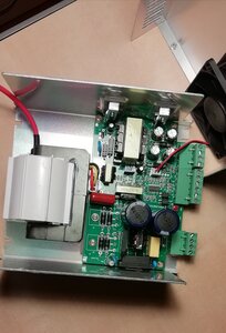

Сейчас найду фото блока питания в разборе.
Извиняюсь за глупый вопрос. А как собственно этот оптрон подключать?

Ёлочник писал(а): ↑ Сейчас найду фото блока питания в разборе.
Какие-то оптроны там виднеются - 2 черных 4-х лапых возле кнопки, но как они в схеме стоят по фотке не вычислить.
Если есть опто-изоляция, то это в описании должно быть очень громко написано - это-ж фича.
Можно попытаться проверить - вход для управления должен быть на 2 отдельных контакта. Ни с сем в блоке не звониться, в том числе и с землей. Между контактами как светодиод и резистор. Напряжения на контактах быть не должно.

Сообщение Ёлочник »
Блок алишный
https://aliexpress.ru/item/32805183446.html
и что-то не вижу в описании про такую фичу...
calabr писал(а): ↑ вход для управления должен быть на 2 отдельных контакта
Да там этих управляющих контактов целая колодка на шесть пинов))
