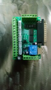

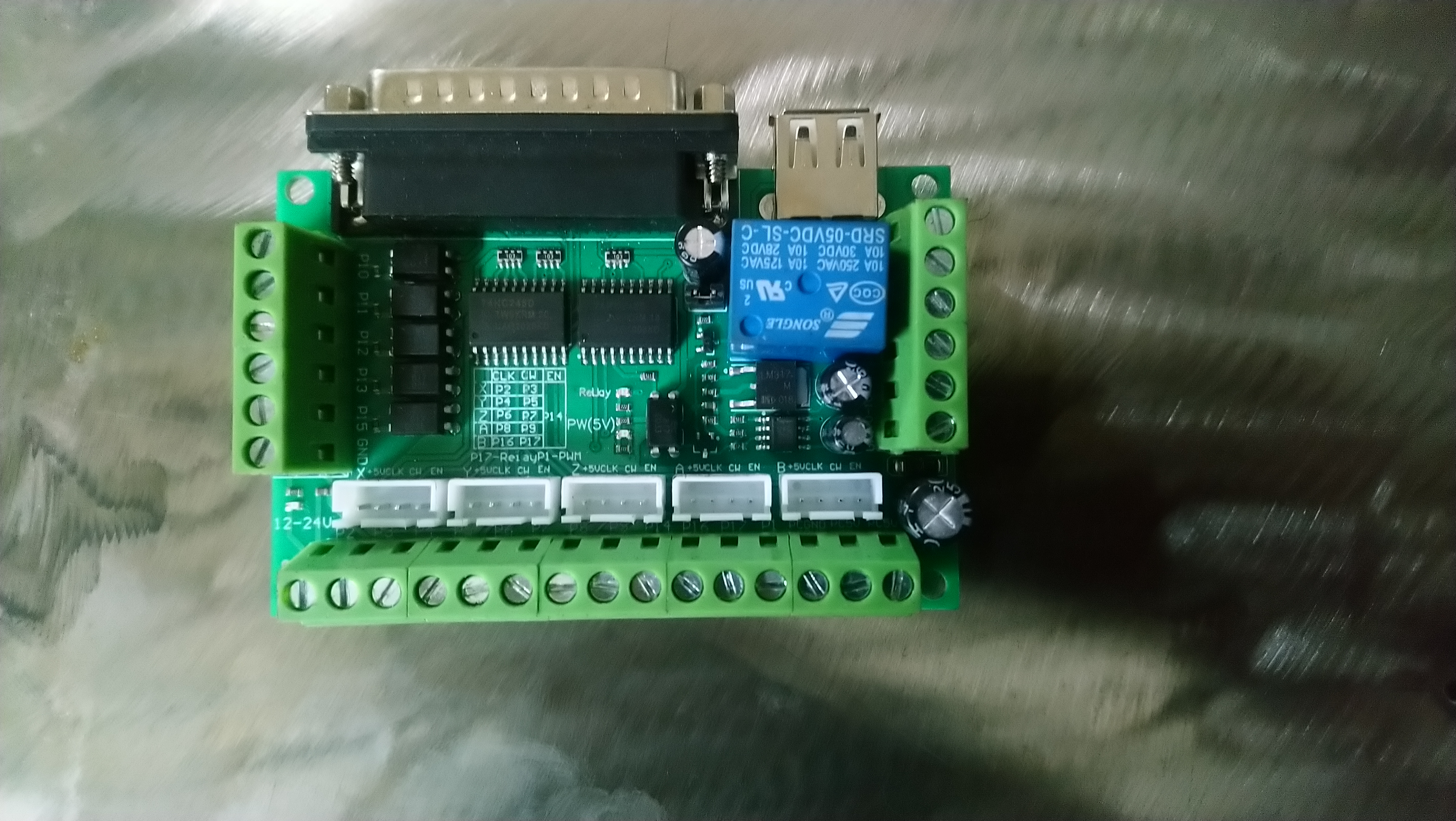

Плата опторазвязки при включении, если подключен LPT, около минуты щёлкает релюшкой с интервалом в несколько секунд, при этом слышен слабый гул от шпинделя (типа торможения, частота 0 потому что), но он не запускается. Без LPT норм. При этом включен ли комп, запущен ли Mach3, значения не имеет. Просто при включении хочется вот ей пощёлкать и всё тут. А мне не хочется, да, такие дела :(
DSC_2166.JPG (3482 просмотра) <a class='original' href='./download/file.php?id=198507&mode=view' target=_blank>Загрузить оригинал (4.53 МБ)</a>
Сообщения: 2098
Re: Шум с LPT?
Это не шум, а нормальное явление. Электрику станка стоит запускать после включения управляющего ПК.

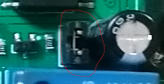

Снять перемычку у реле.

гражданинъ писал(а): ↑29 сен 2021, 21:47 Снять перемычку у реле.
У меня с компа шпиндель управляется, перемычка нужна.

kldm-2 писал(а): ↑ для щёлканья 12В надо вроде
На нём написано 05VDC но я подозреваю что это 5 ,ещё подозреваю что это реле в управлении вашего шпинделя не участвует . Оно для примитивного включения "ДА-НЕТ" и если перемычка снята то сигнал идёт на (не помню) 16 что ли ногу.А в прочем подключают эту цепь к частотнику . Если так то да ,придётся заморочиться !

гражданинъ писал(а): ↑30 сен 2021, 19:11 На нём написано 05VDC
Действительно. Тогда выходит это USB может безобразничать. Попробовать через адаптер запитать или где?

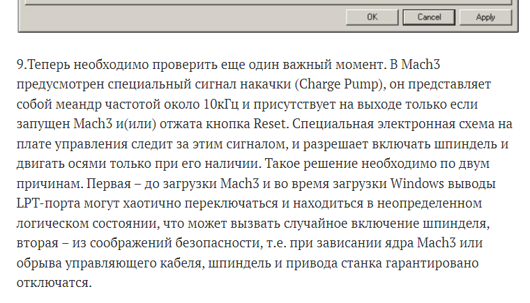

Сообщение гражданинъ »
Нет ,это описывалось многократно .В LPT всякий "мусор" постоянно . Первый попавшийся https://vk.com/@easycnc-upravlenie-shpindelem-mach3

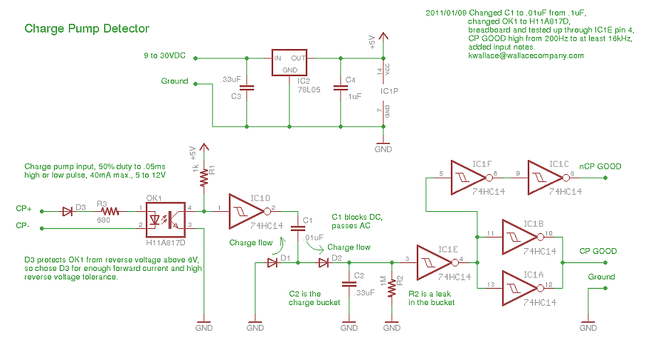

Долго собирался, но наконец сделал себе charge pump по популярной схеме.
cp1.png (2944 просмотра) <a class='original' href='./download/file.php?id=200479&mode=view' target=_blank>Загрузить оригинал (95.32 КБ)</a>
На выход поставил два 5-и вольтовых реле, т.к. реле с двумя группами у меня не было. Одно реле прерывает сигнал enable, а другое сигнал включения шпинделя от контроллера. Всё нормально работает.
Вопрос: сколько видел в форумах люди прерывают цепи питания драйверов и частотника. Мне эта идея не понравилась, решил ограничиться управляющими сигналами. Может я не прав и не догоняю каких-то причин для отключения питания?
P.S. Многие люди повторяли эту схему, но почему-то никто не написал, что с указанным номиналом R1 1k оптопара работать не будет, нужно 10k.

urry писал(а): ↑ с указанным номиналом R1 1k оптопара работать не будет, нужно 10k.
Должна работать нормалтно даже при 100 Ом.
Возможно не хватает тока на светодиод.
Если эта схема часть E-Stop, то питание нужно рубить. Если стоп отдельно, то правильней только Enable.

817-ая оптопара на частоте 10кГц с нагрузкой в 10кОм ещё корректно работает?! :shock:

Сообщение urry »
calabr писал(а): ↑ Должна работать нормалтно даже при 100 Ом.
Мы точно говорим именно о R1, а не R3? Ибо ток на светодиод идет через R3.

kfmut писал(а): ↑ 817-ая оптопара на частоте 10кГц с нагрузкой в 10кОм ещё корректно работает?!
По факту на выходе оптопары и при 1к, и при 4,7к меандр небольшой амплитуды не от 0, а сдвинутый вверх, между 4 и 5 вольтами. А при 9,1к он красивый от 0 до 3,5 В. С 1к я начал, но...

Сообщение calabr »
urry писал(а): ↑18 дек 2021, 19:59
Если транзистор полностью открыдся, то и при 100 Ом R1 будет работать.
Если мало света, то транзистор при-откроется и не сможет тягаться с R1.
А ток и кол-во света - да от R3.

urry писал(а): ↑ сдвинутый вверх, между 4 и 5 вольтами
тогда товарищ calabr скорее всего прав
