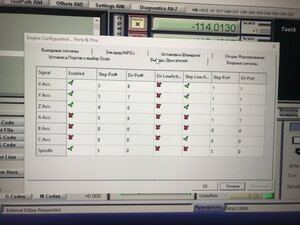

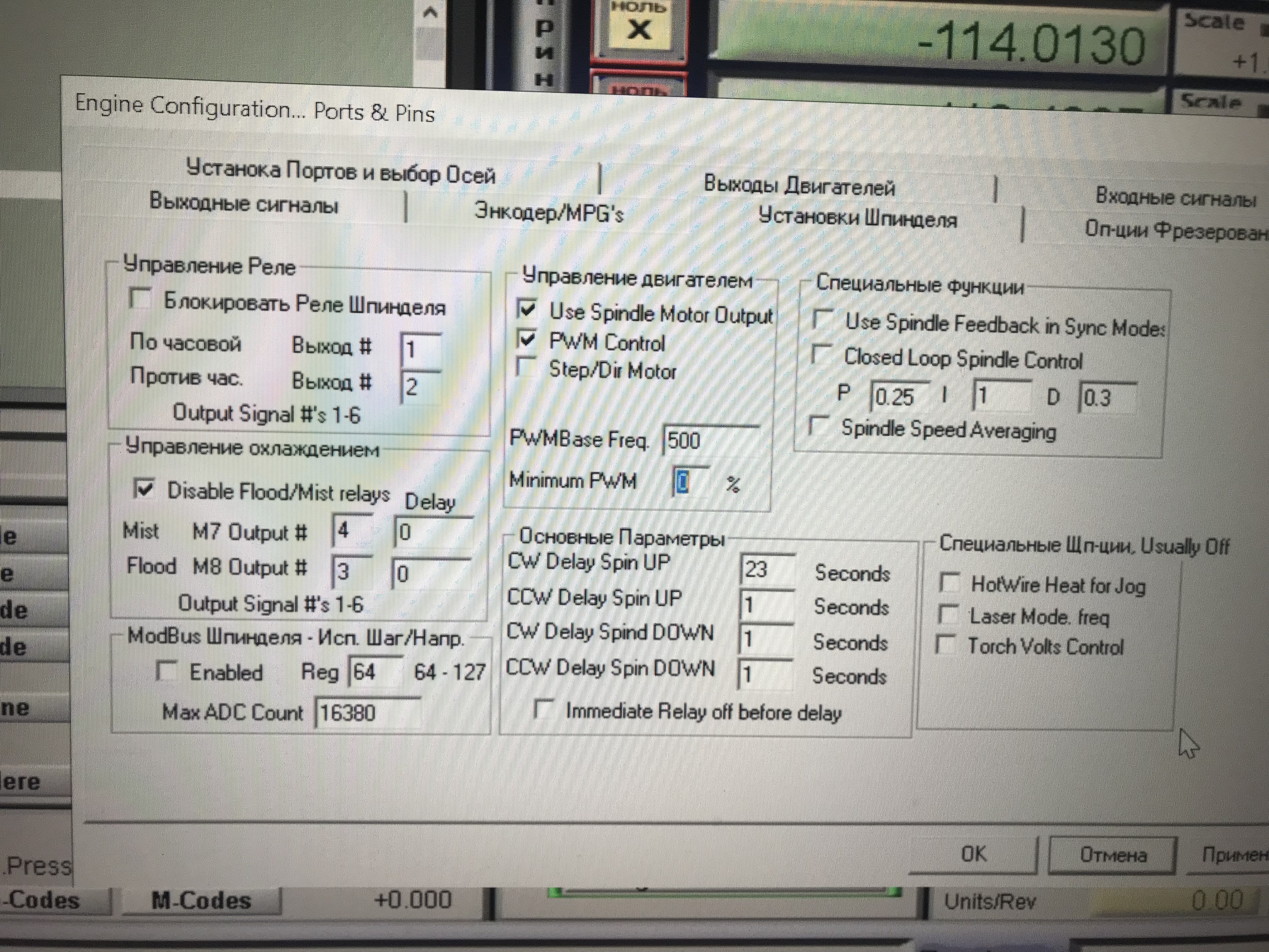

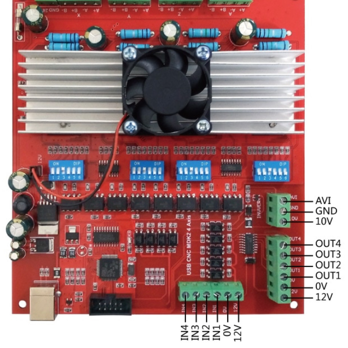

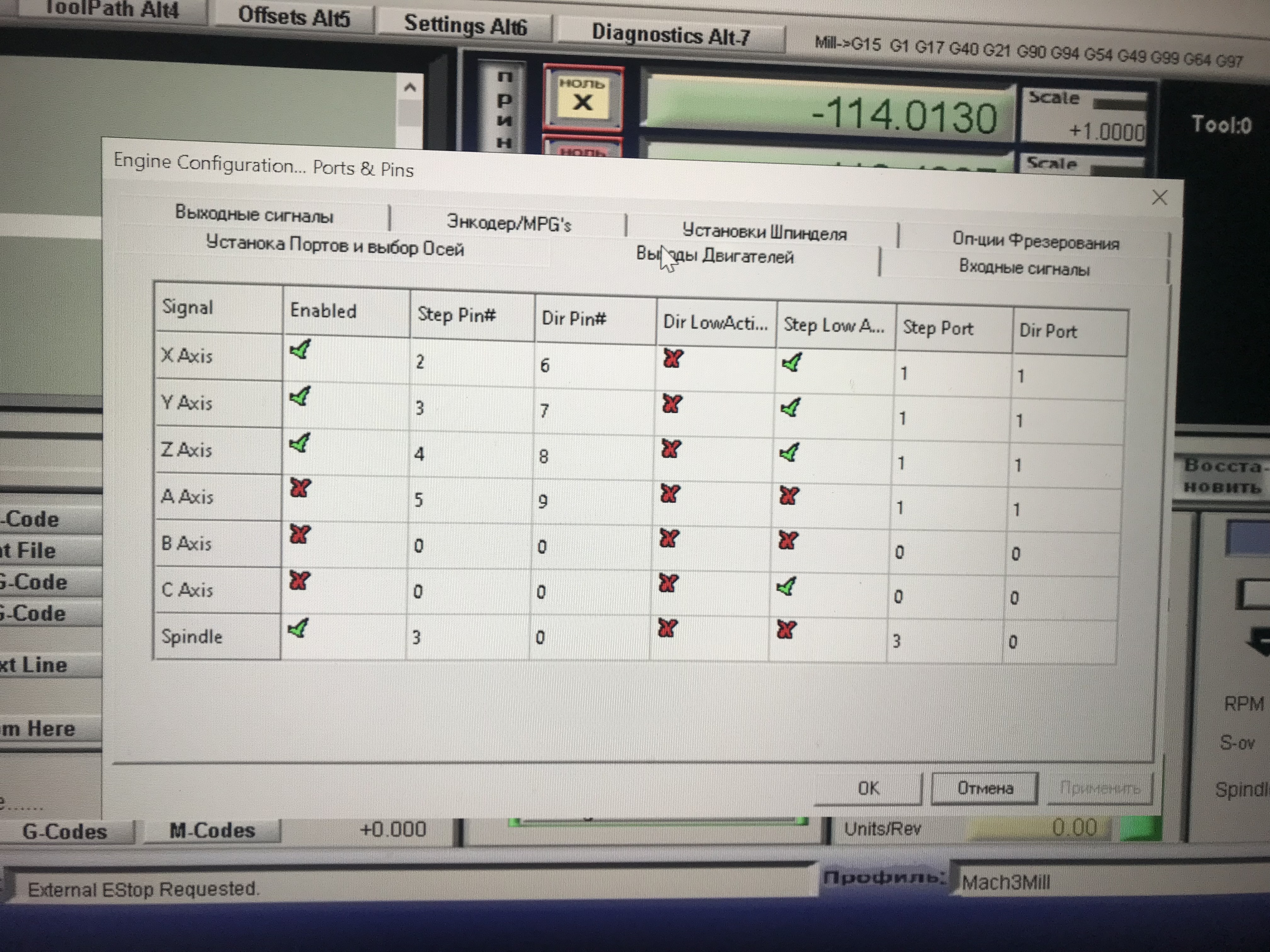

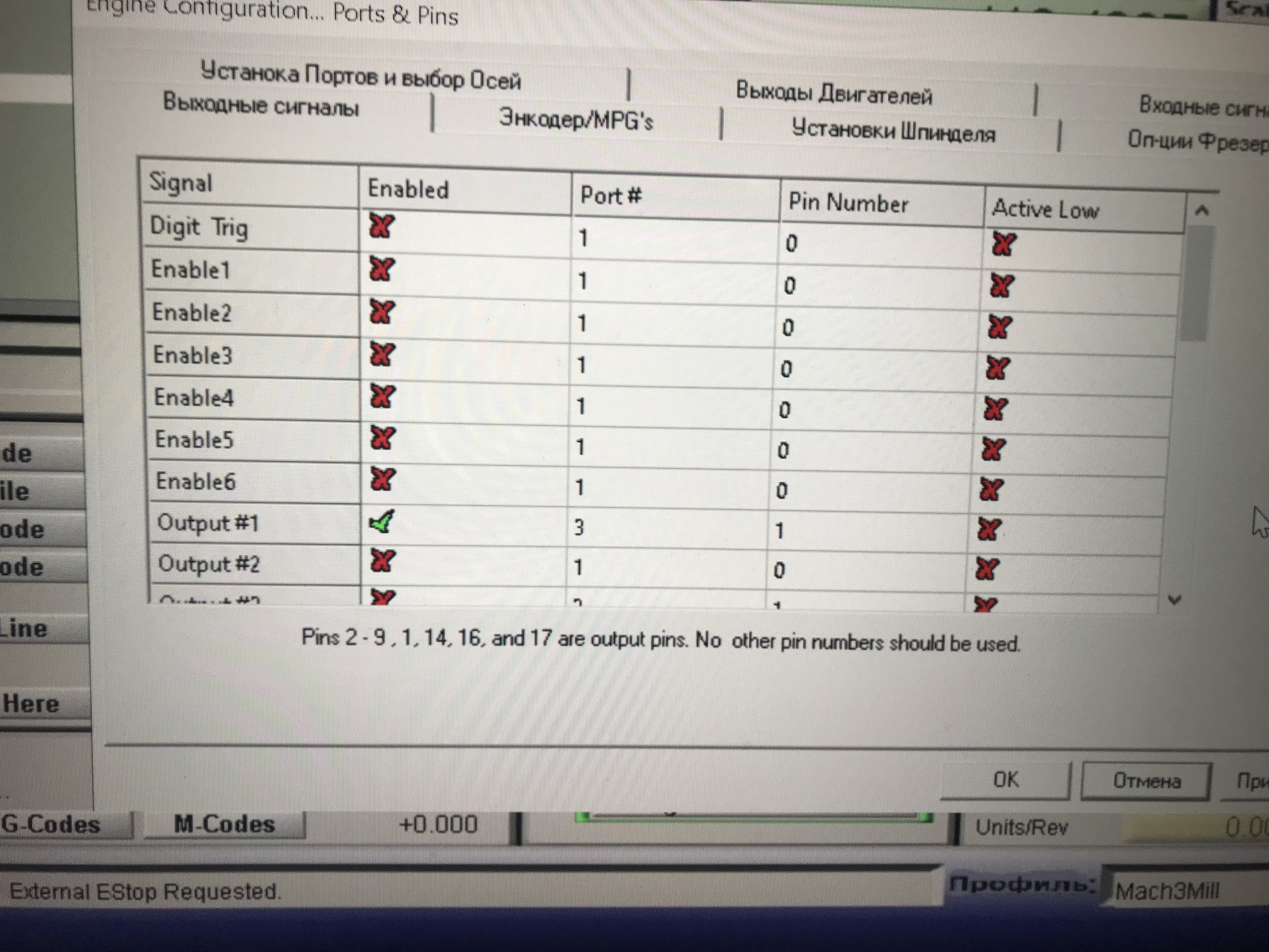

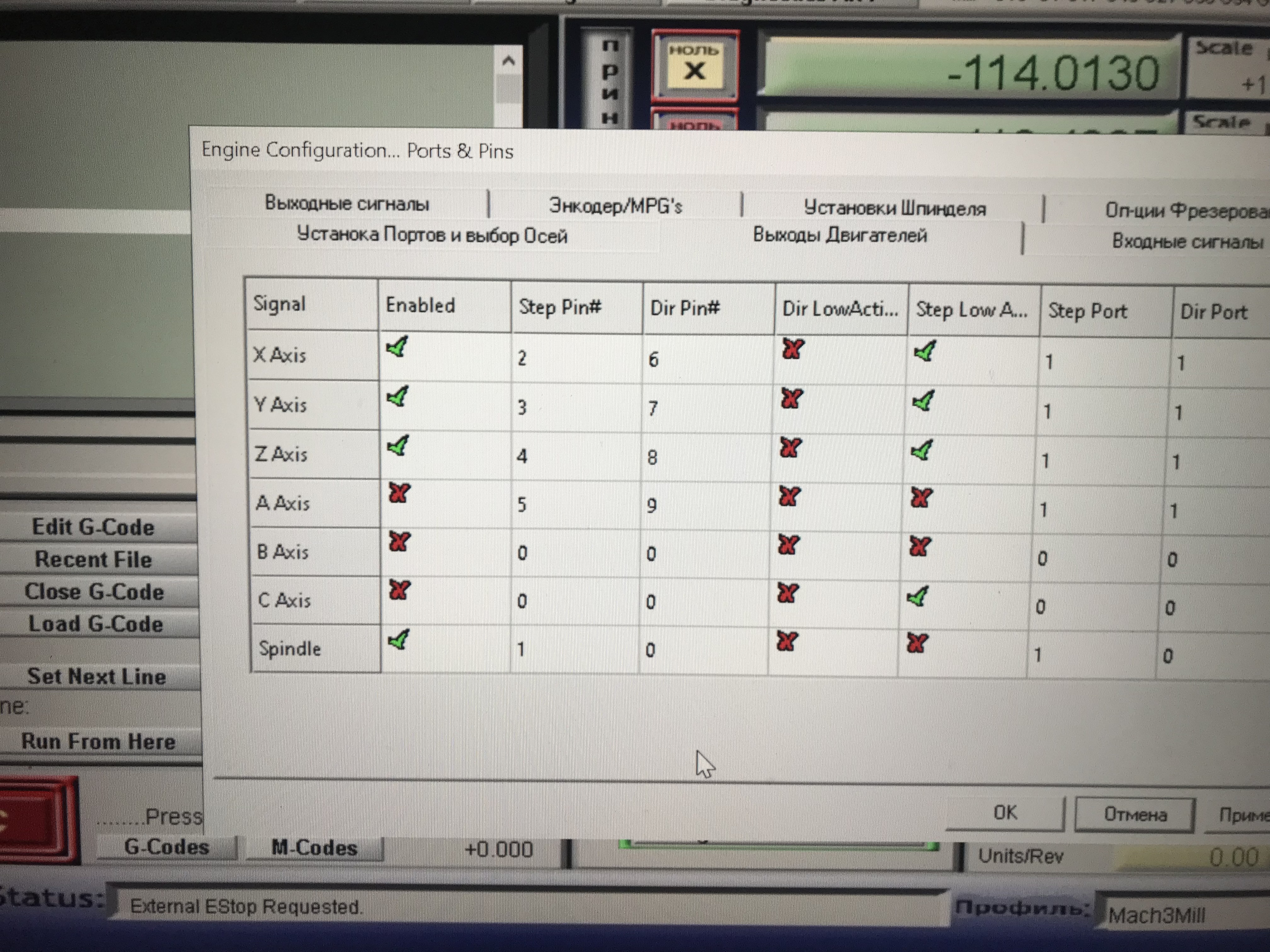

Всем привет, продолжаю мучать подключение :( война с регулировкой оборотов. Уже все перепробовал не работает хоть тресни :( на плате колодка с 3 пинами - 10в, земля и сигнал 0-10в так вот на 10в у меня висит 1.1в и больше нет ничего что б я не делал. Уже думаю может надо с инвертора туда 10в заводить но боюсь просто сжечь шим.
Понимаю что тема уже истоптана но с такой платой как у меня к сожалению информации найти не удалось.

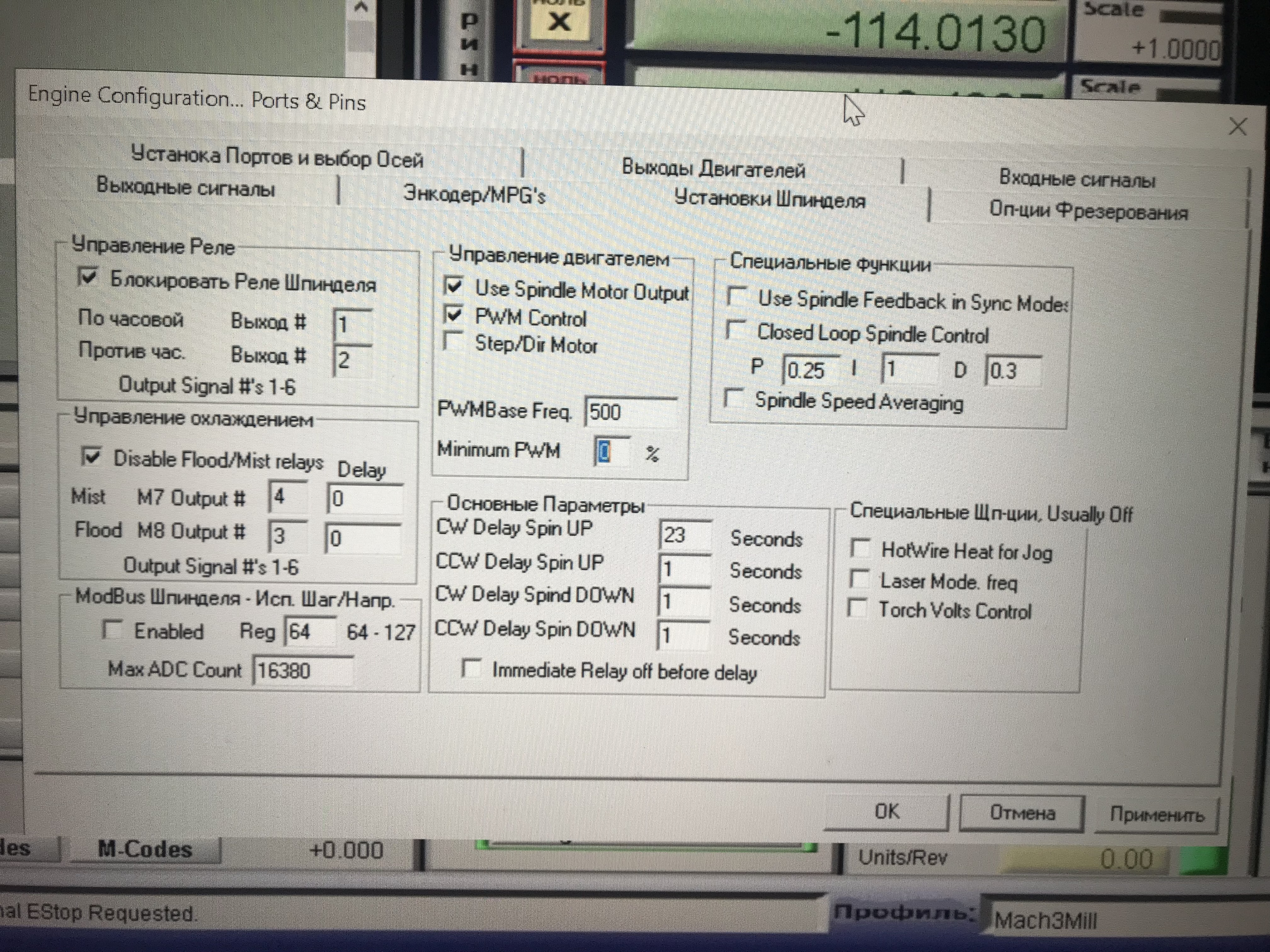

Банально, но приобретая такую плату ты в нагрузку покупаешь геморрой.
Но вот что непонятно, у тебя выход на шпинь назначен, но включение этого реле заблокировано.

Это я отключил временно, чтоб реюшка не клацала просто )
Самое досадное не могу найти документацию, по логике надо кинуть 10в с инвертора на колодку. Но че то стремно ))

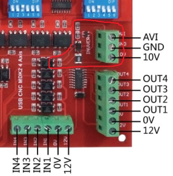

antonkopa писал(а): по логике надо кинуть 10в с инвертора на колодку. Но че то стремно ))
antonkopa писал(а): Таки подключил 10в с инвертора и управление пошло
Так по плате ж было видно, что там только управление с оптрона идет на транзистор, своего источника 10В нет.
