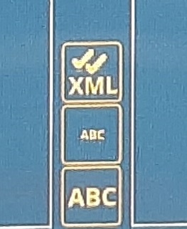

Kost_irk писал(а): в линуксе X-PARKING и x-parking это два разных файла. Регистр имеет значение, причем везде. Исправьте чтобы все до буквы совпадало.
Спасибо, Kost_irk.
Пытался. Сразу обратил на это внимание.
Кнопки
кнопки регистра.jpg (2579 просмотров) <a class='original' href='./download/file.php?id=197354&mode=view' target=_blank>Загрузить оригинал (46.58 КБ)</a>
, кроме верхней, не работают. Либо я не знаю, как их включать. Нажимаю "строчные" - печатает прописными. Нажимаю "прописные" - печатает прописными :hehehe: М.б. нажатие слишком короткое...
Caps Lock сам по себе работает, но название файла всё равно печатает в прописном регистре. Постараюсь сегодня разобраться с этим.

Кнопки

frezeryga писал(а): ↑16 авг 2021, 12:18 вы наверно в низу в файле cnc-screen.xml забыли заинклюдить файл парковки добавив строку <include>x-parking.xml</include>
Заинклюдить вроде не забыл.
А вот с копированием файла x-parking.xml из одной папки в другую справиться не может.
Зачем кнопки регистра и Caps Lock нажимать при копировании я не знаю.
Я бы делал в "Midnight commander", но можно и мышкой перетащить.
Посмотрим, что дальше будет
aster писал(а): Пытался. Сразу обратил на это внимание.
Кнопки
кнопки регистра.jpg, кроме верхней, не работают. Либо я не знаю, как их включать. Нажимаю "строчные" - печатает прописными. Нажимаю "прописные" - печатает прописными М.б. нажатие слишком короткое...

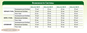

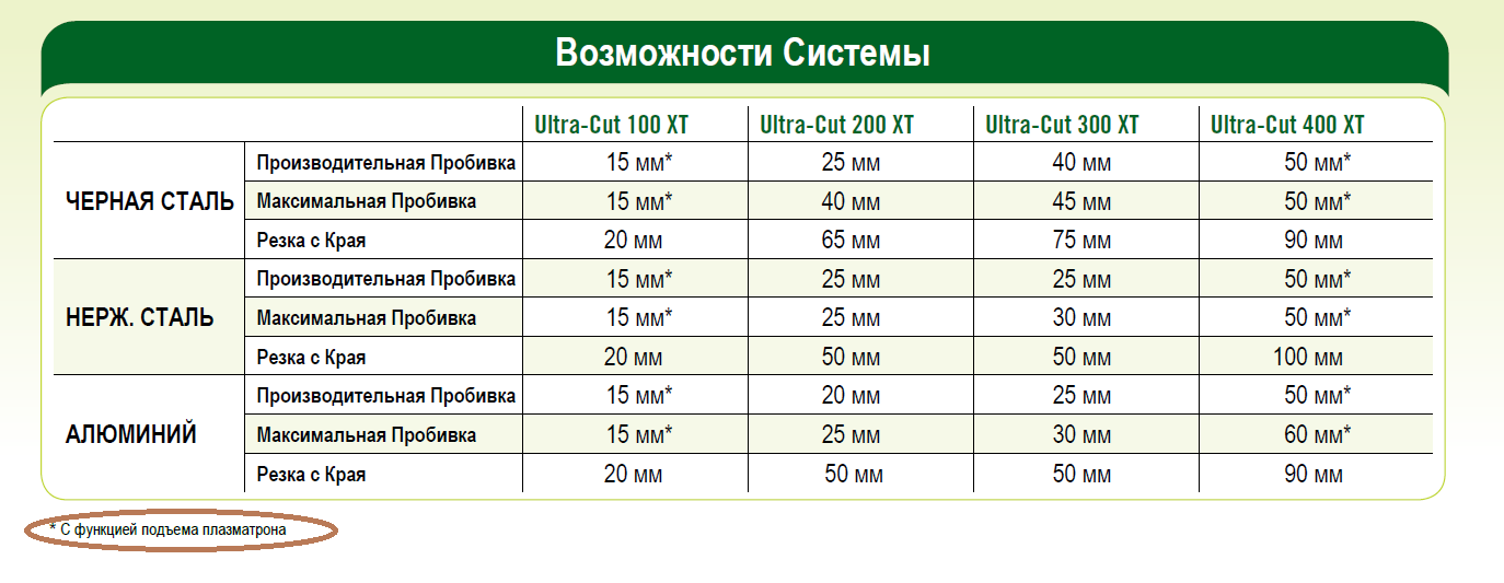

Всем доброго времени суток.
Интересует реализация на контроллерах ЕТ7 и ЕТ10 функции пробивки толстого листа в движении (плазменная резка, газовая резка).
То есть не только по оси Z при неподвижном портале и каретке, но и одновременно по трём осям.
Как пример - станок выходит на точку врезки, резак поднимается на высоту пробивки, включается пробивка и резак опускается. Но одновременно с этим происходит движение по отрезку захода на контур (отрезок врезки). Данная опция реализована у Кристалла много лет, я с ней работал в 2008 году при резке толстых листов металла. У myCNC пока реализована только вертикальная врезка.
Есть соображения, как это сделать?
Для скептиков, думающих, что эта опция нужна только для наших старых плазмотронов типа ПВР-412 - вот скрин с документа Thermal Dynamics:
2021-08-21_20-52-05.png (2327 просмотров) <a class='original' href='./download/file.php?id=197519&mode=view' target=_blank>Загрузить оригинал (79.72 КБ)</a>
Данная опция нужна и для современных плазмотронов, причём и для прецизионной резки. Если пробивать лист 50 мм без движения по отрезку врезки, то, думаю, расход защитных экранов будет близок к количеству пробивок...
