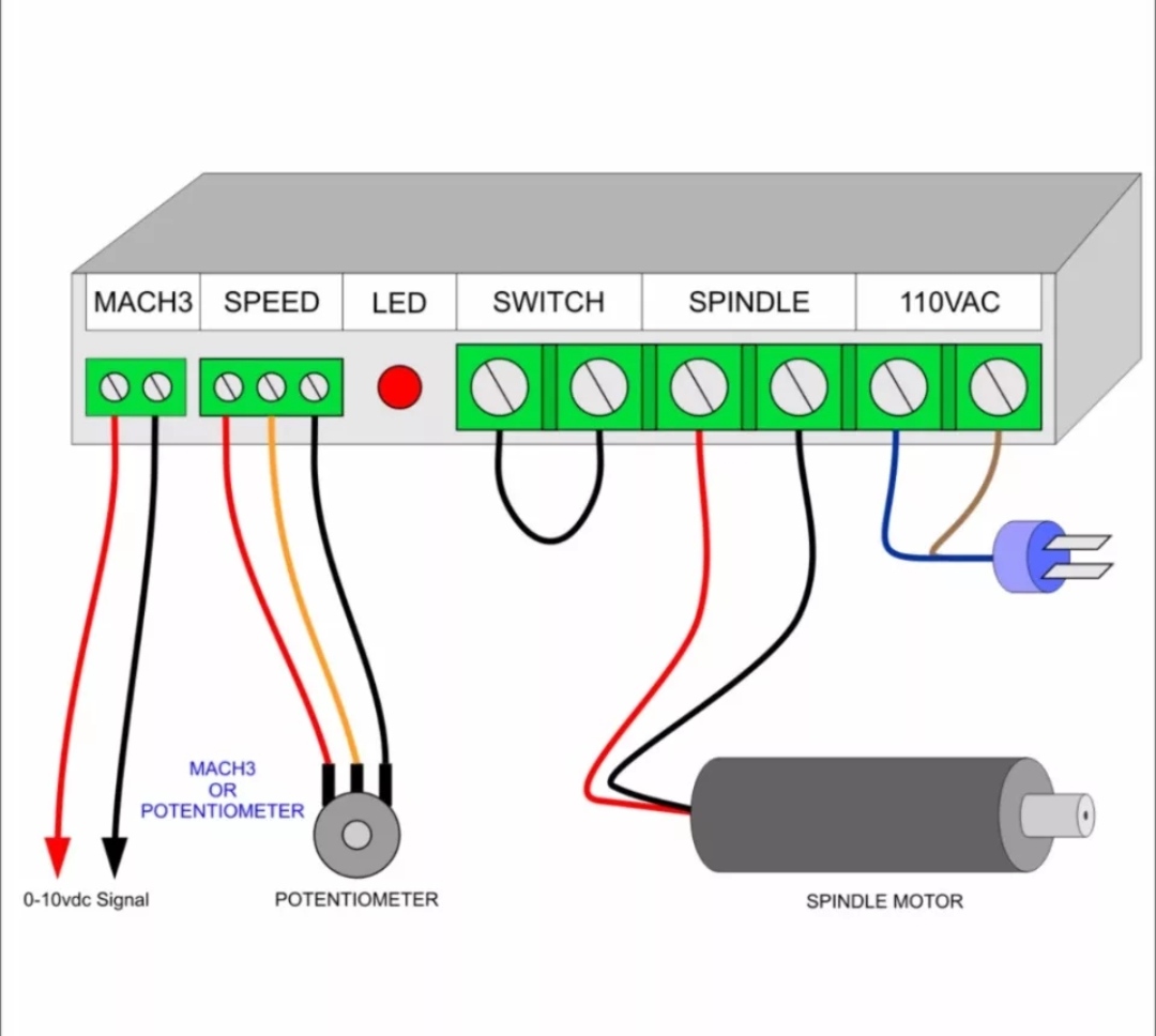

Добрый день Михаил а можно к вашей плате подключить коллекторный шпиндель?
Re: StepMaster ver 2.5
Обороты регулировать не получится. А подключить можно. Через реле на плате.

А что нужно чтобы обороты регулировать? У меня есть такой БП а какие входы должны быть на плате?
IMG_20210612_142143.jpg (2536 просмотров) <a class='original' href='./download/file.php?id=196022&mode=view' target=_blank>Загрузить оригинал (130.81 КБ)</a>
Crimso13 писал(а): ↑ У меня есть такой БП
Если такой, то, наверное, можно и обороты регулировать.
Есть опасения на счет проблем с помехами,.. но тут проще попробовать, чем гадать.
