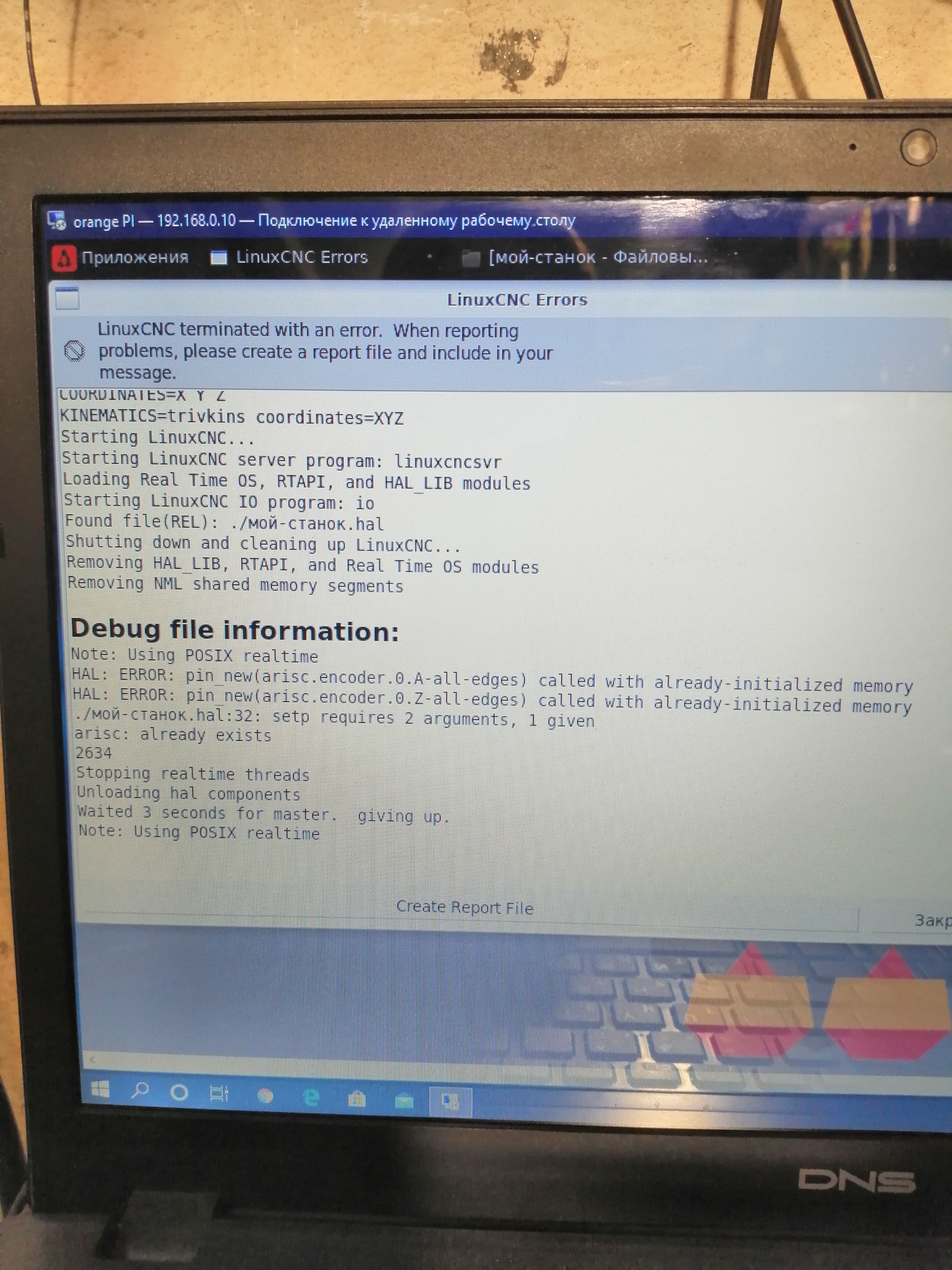

Михаил подскажите как правильно прописать энкодер, по букварю че то нё получилось... Ошибки разные. Пример бы рабочий :bender:
Re: LinuxCNC + Orange Pi (allwincnc)
Модуль энкодеров пока не тестировал. Довольно много других запросов и вопросов от пользователей. Не успеваю. Для H5 люди проект хотят, и HAL конвертер нужен, и энкодеры нужны.
Если сообщите какие точно были ошибки, это ускорит процесс ;)

Игорь27
Сообщения: 15
Зарегистрирован: 16 июн 2020, 09:14
Настоящее имя: Игорь Николаевич
Сообщение Игорь27 »
Вот одна из них (3207 просмотров) <a class='original' href='./download/file.php?id=195449&mode=view' target=_blank>Загрузить оригинал (9.43 МБ)</a>
Вот одна из них
steals_y2k
Сообщения: 900
Репутация: 61
Настоящее имя: Makc
Откуда: Ярославль
Сообщение steals_y2k »
в 32 строке "мой станок.хал" нет аргумента для пина в setp.
и такое ощущение, что ариск 2 раза загружается.
хал в студию, возможно будет быстрее)
да, HAL/INI желательно увидеть
