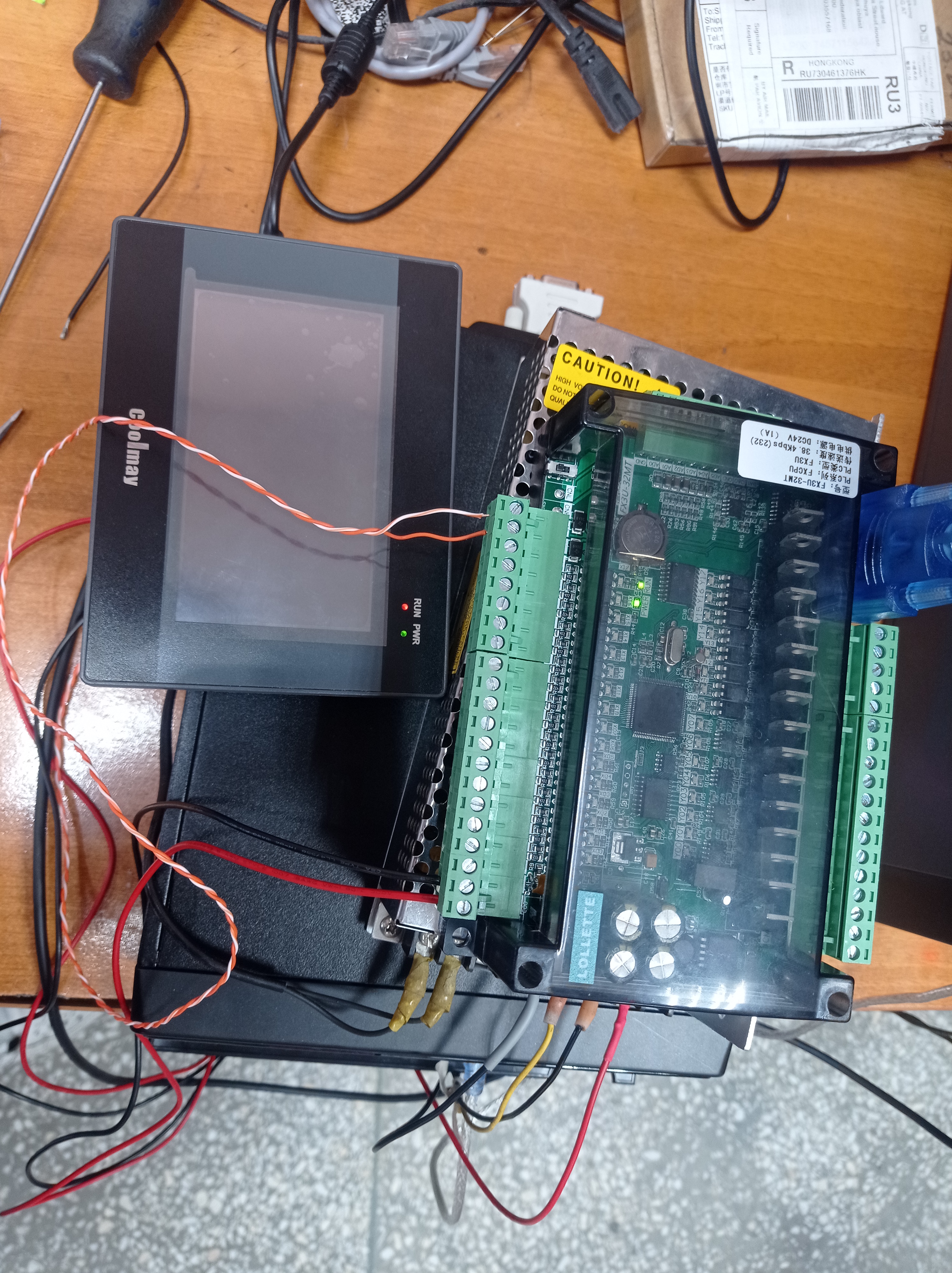

Доброго времени суток, господа форумчане! Имею китайский ПЛК Lollette FX3U-32MT и не менее китайскую панель оператора Coolmay TK 6043FH. Поставлена задача: "поженить" эти два вышеуказанных девайса, пытаюсь сделать это через RS-485. Настроил панель(вроде) по инструкции на протокол Modbus RTU ,что делать дальше, где брать адреса для виртуальных кнопок панели, как программировать ПЛК на взаимодействие с панелью? Заранее извиняюсь если не корректно поставил вопрос- опыт работы с ПЛК -аж целых два дня...

Используем HMI панели Delta. В софте для панелей выбирается с каким ПЛС будет работать панель. Все, софт сам прописывает адреса под данный ПЛК.
Рисуешь кнопку, в ней указываешь адрес M1.....M200
Как это сделано в софте для Coolmay TK 6043FH не ведаю :wik:

Благодарю за ответ! Я так понял это работает только при подключении через rs-232? Или через rs-485 -аналогично, просто я что-то не так настроил?

Это должно работать и по 232 и 485. Общение так понимаю идет по модбасу.
Re: Китайский ПЛК Lollette FX3U-32MT и панель оператора
В ПЛК пишешь программу
M1 Y1
То есть при М1=1 должен на выходе Y1 появится сигнал.
В панельке в кнопке пишешь M1
