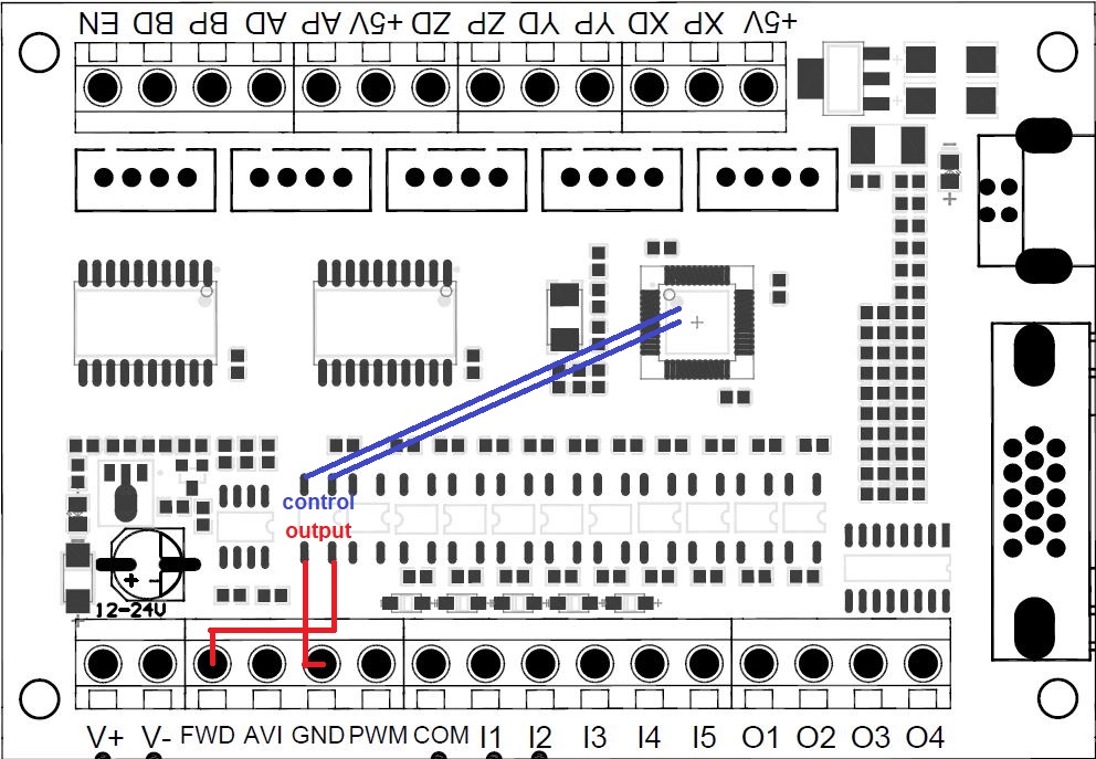

Andrey2970 писал(а): ↑ попробовал. Частота прыгает в районе 3 Гц, движок работает стабильно.
Частота чего? Я предлагал отключить вход инвертора, управляющий оборотами по напряжению, от платы и подключить к средней точке потенциометра. При этом на крайние его точки подать GND и +10В, соответственно. Попробовать управлять шпинделем вручную с этого потенциометра. Управляется? Обороты стабильны?
Andrey2970 писал(а): Электролитик на выходе ШИМа просто увеличивает обороты... Оно и понятно - Пытается зарядиться импульсами ШИМ до напряжения питания
Вам, может быть и понятно, но я совсем запутался :(
Вы говорите, что у Вас плата такого типа:
У нее нет никакого ШИМ, PWM и т.п. (судя по надписям и логике).
Я её к инвертору не подключал, но предполагаю, что логика должна быть такой:
1. К контакту +V подключить источник питания для платы (+12 или +24, если не боитесь взрыва кондёров)
2. К контакту 10V подключить источник опорного напряжения с инвертора
3. С контакта AVI снимать управляющее напряжение 0-10В для инвертора

именно так все и есть. Только на выходе AVI четкий ШИМ сигнал со скважностью, которая зависит от выбранных оборотов

Andrey2970 писал(а): ↑ именно так все и есть. Только на выходе AVI четкий ШИМ сигнал со скважностью, которая зависит от выбранных оборотов
Ладно, этого следовало ожидать от производителей ЭТОЙ платы.
Тогда меня интересует ёмкость электролитика, который Вы ставили в цепь AVI (хотя я имел в виду ферриты и кондеры в цепях питания для защиты от наводок).
Что меня беспокоит - это подмеченный Вами заряд кондера. Скорее всего схема платы устроена так:
между входом 10V и выходом AVI тупо стоит выходной диод оптрона. Он работает без нагрузки, что и определяет заряд кондера.
Предлагаю поставить в эту цепь притягивающий резистор около 1КОм.
UPD: Я имел в виду резистор, притягивающий AVI к GND. Т.е. нагрузку этого выхода.

Курдль писал(а): ↑ Тогда меня интересует ёмкость электролитика
начиная от 2 микрофарад. От ёмкости зависит лишь время разгона ))
Про нагрузку мысль здравая, сейчас не могу попробовать - стенд подразобрал. Чуть позже попробую и отпишусь
P.S. Резистор не помог.((

Здравствуйте , у меня плата stb4100 , чтобы подключить к ней лазер , обязательно ли подключать конвертор напряжение- шим.
Хотел купить STB5100 но понял что нет в нем шима.Если есть схема как подключать лазер к плате stb5100 на рисунке прошу ее обнародовать.

Достался мне по случаю самосборный условно фрезер, а скорее раскроечный для пластика/фанеры (потому что жесткости профилей 20х40 на которых он собран не хватает для нормальной работы по другим материалам, размеры рабочей области 100х140 см). Управляется сие чудо платой STB5100 (судя по внешнему виду в сравнении с фото с алика - оригинал). Шпиндель, судя по всему на 12000rpm (опять же судя по сравнению с теми что на алике). Питается он вот таким вот блоком (на фото), обороты на данный момент рулятся внешним энкодером, есть вход 0-10v.
Собственно вопрос: можно ли подружить плату с этим блоком, чтобы управлять вкл-выкл и оборотами шпинделя с платы (и соответственно из mach3)

Xopc писал(а): ↑ бороты на данный момент рулятся внешним энкодером
Ни фига себе! Точно энекодером? Не потенциометром?
Xopc писал(а): ↑ Собственно вопрос: можно ли подружить плату с этим блоком, чтобы управлять вкл-выкл и оборотами шпинделя с платы (и соответственно из mach3)
Можно. В её мануале все подробно описано.
Черт его знает, скорее всего правда потенциометр. Привык как-то с 3д принтером, что крутилка - знач энкодер.
В мануале нашел только такую схему
Но на этой схеме у инвертора входы VI и FWD и общая земля, а у меня 0-10 с плюсом и минусом и накоротко замкнутые контакты ON/OFF. Почему и спрашиваю совета.
З.Ы. вопрос с 0-10 решился. нашел еще один мануал, где это расписано. остался вопрос со включением, на контактах ON/OFF никакой полярности нет, куда цеплять землю, а куда FWD?

Xopc писал(а): ↑ З.Ы. вопрос с 0-10 решился. нашел еще один мануал, где это расписано. остался вопрос со включением, на контактах ON/OFF никакой полярности нет, куда цеплять землю, а куда FWD?
FWD на этой плате работает так же, как и остальные выходы О1 - О4. Это ни что иное, как выход оптрона с фототранзистором по схеме с открытым коллектором (эммитер на GND коллектор на FWD).
Я даже когда-то заморочился с трассировкой этой части платы. Жаль потерянного впустую времени - плату выбросил нахрен вместе с её клоном :(

на третьей странице выкладывали архив с мануалами, там в одном из них написано, что выход AVI на плате - это и есть 0-10в. запустил мач, выставил половину оборотов на шпиндель, промерял выход мультиметром - 5в, выставил максимум - 10в, подключил к инвертору, отключил потенциометр, все заработало, шпиндель стартует при начале обработки и выключается в конце.

Xopc писал(а): ↑ выход AVI на плате - это и есть 0-10в
Ах если=бы((( У меня там ШИМ-сигнал с амплитудой 10 Вольт и Коэффициентом заполнения от 0 до 100%

Andrey2970 писал(а): ↑14 апр 2021, 18:17
а на выходе PWM тогда что?

Xopc писал(а): ↑ а на выходе PWM тогда что?
Да у него другая плата. Нет там PWM.
Смотри картинку в наверху страницы.
Andrey2970 писал(а): ↑ Ах если=бы((( У меня там ШИМ-сигнал с амплитудой 10 Вольт и Коэффициентом заполнения от 0 до 100%
Поставь сглаживающую RC цепочку и пользуйся!

Курдль писал(а): ↑ Поставь сглаживающую RC цепочку и пользуйся!
Мой вариант конвертора.
Конвертор ШИМ - 0-10
Пол года пользую. Всем доволен.
