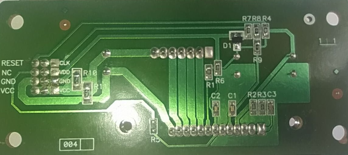

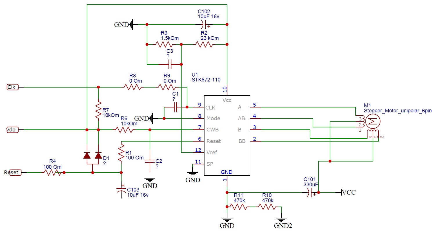

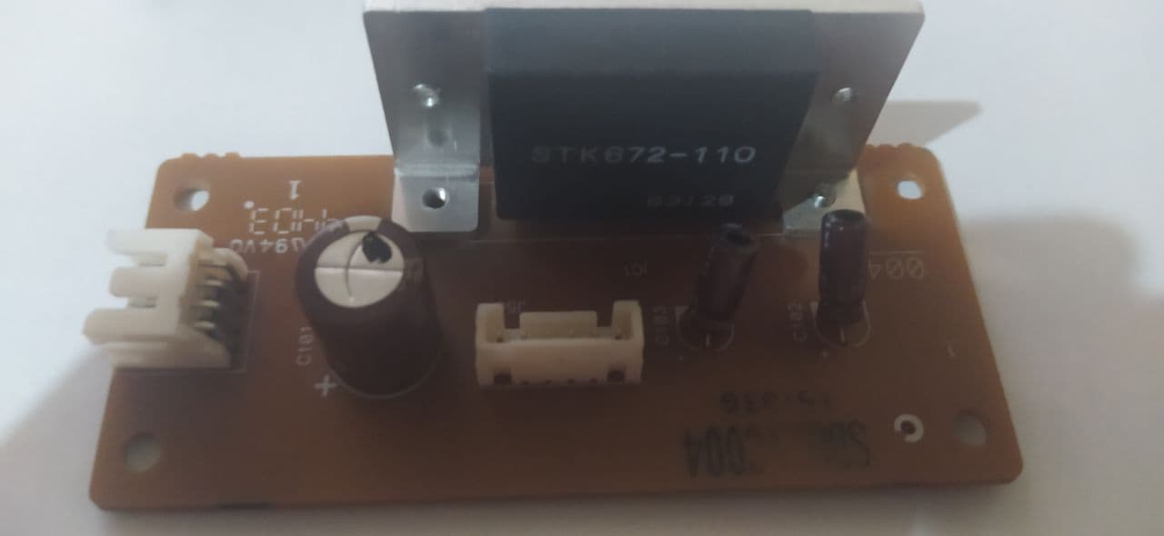

Здравствуйте!
Попалась платка с данной микросхемой Stk672-110, нарисовал схемку по плате, прилагаю.
Как реализовать подключение управляющих сигналов (step, dir) к данной плате, микросхеме?
Извиняйте если мой вопрос слишком глуп, новичок в этой теме.

Step это CLK будет, а для Dir нужно повесить перемычку на R5 и снять резистор R6, подключаться на NC, но это не точно, т.к. схема у вас явно с ошибками, а обратную сторону платы на фото видно плохо :wik:

Iluha242 писал(а): ↑02 мар 2021, 15:48 Обратную сторону платы перезалил
Ага, так значительно лучше. R6 снимаем, в R5 запаиваем перемычку. Пин RESET как "включалка" работает, видимо, при подачи 5V. Ток 1.4А на ШД будет, если я не ошибся с расчётами. Если что, то драйвер рассчитан на униполярные шаговые движки с шестью выводами.
PS резисторы R10/R11 у вас на схеме точно не того :freak_in_action:
PSS даташит ещё достаточно большую длительность импульса для Step указывает(20мкс), если к GRBL будете подключать, то там ЕМНИП по-умолчанию или 5мкс, или 10мкс, соответственно в настройках надо будет задать чего-нить типа 30-40мкс.
