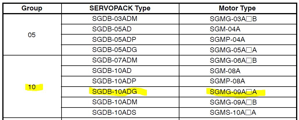

День добрый, появилась задача организовать управление железкой в которой стоит SGMG-09A2AB, вопрос в том, какой сервоусилитель к ней купить? заведется ли оно на SGDA-08AS, ну хотелось бы STEP/DIR на входе.
Фрост
Сообщения: 391
Зарегистрирован: 28 окт 2013, 00:18
Репутация: 23
Re: Про сервы Yaskawa
Сообщение Фрост »
Официально нет
Снимок5.JPG (2525 просмотров) <a class='original' href='./download/file.php?id=191998&mode=view' target=_blank>Загрузить оригинал (82.81 КБ)</a>
Фактически думаю тоже вряд ли, SGDA не поддерживает энкодеры больше 2048

О, спасибо, а то я не нашел с лету мануал котором есть такая таблица, в SGDA не увидел.
