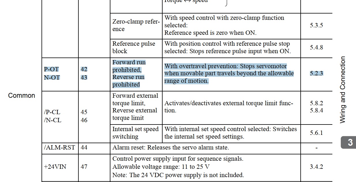

Прочитал я первые 20 страниц темы так и не понял, как завести концевики на сервопак?

Мануал таки придется почитать.
1.jpg (3257 просмотров) <a class='original' href='./download/file.php?id=191445&mode=view' target=_blank>Загрузить оригинал (216.61 КБ)</a>

Ок где там написано про датчики PNP и NPN

Bioraptor писал(а): ↑ Ок где там написано про датчики PNP и NPN
На счет этого придется самому дойти. Иначе придется начинать с описания, что такое напряжение, ток, и т.д.

Скриншот на мануал это по вашему ответ?
Ведь и ежу понятно, что для полноценной настройки таких моторов придётся читать мануал, но ответ на такой вопрос о подключении концевика, можно уложить в одну строчку, но нет же, нужно обязательно сумничать, потратить кучу времени на подготовку картинки из мануала и написать текст.
Вы если являетесь обладателем таких мотров и подключали концевики к сервопакам уж точно знаете, что на один из пинов подаёться 24в которые пропускает через себя концевик пнп если он в свою очередь запитан на 24в.
А если вы не имели дело с такими моторами, то и посылать людей читать мануал по таким банальным вопросом не за чем.

Bioraptor писал(а): ↑ Скриншот на мануал это по вашему ответ?
Я за вас потратил время, октрыл мануал, нашел описание нужных входов, и дал вам ответ на поставленный вопрос - это и был ответ в одну строчку. Но обещаю, это было в последний раз. Дальше как нибудь сами.

Bioraptor писал(а): ↑ как завести концевики на сервопак?
Проводами))) А если не хотеть вникать в нормально-замкнутые контакты и прочую хрень, проще деактивировать P-OT и N-OT
У меня заведено и в драйвера и в лснс, причем пришлось еще ставить релейную плату из-за разности сигналов, так что если не напрягаться -

Vladimir52 писал(а): ↑ Мануал таки придется почитать.
Я про это как раз и пишу.
Вы наверное себе это так представляете: сижу я такой в кресле-качалке, и вдруг меня постигает мысль, а не спросить ли мне на форуме, как к сервопаку подключить концевики, пусть люди за меня подумают, а я пока трубку в кресле-качалке покурю.
А на самом деле это выглядит так: вся комната в проводах, моторы подключены на скорую руку, читаю мануалы на 3 разных языках, пытаюсь освоить SigmaWin+ настроить сервы, и тут вспоминаю, что в теме на форуме как раз на первых страницах был разговор о подключению концевиков но ответа конкретного там так и не дали.
То что концевики я подключу к плате управления это понятно, но хотелось бы подключить ещё и герконы которые установлены на линейных актуаторах в виде последнего рубежа, на тот случай что если вдруг на каком то проводе рабочих концевиков NPN NO заведённых в плату произойдёт обрыв, то уже герконы PNP NC остановят серву через сервопак.
