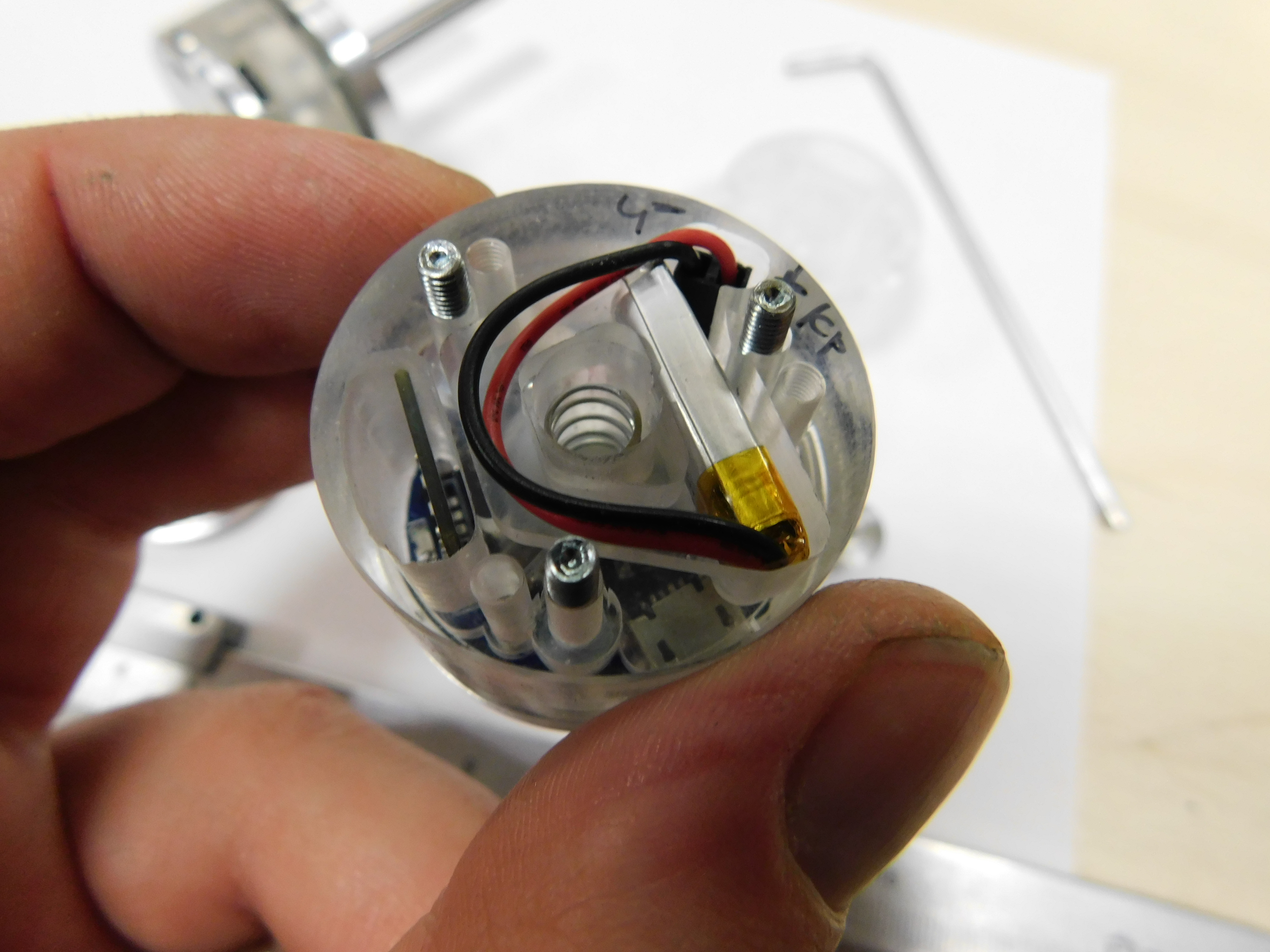

Готов первый экземпляр сканера для станочных испытаний.
- габарит корпуса получился ф35 * 32 мм. Корпус фрезерованный из оргстекла 20мм с 2х сторон
- достигнута почти полная конструктивная преемственность с деталями проводного ЧПУ сканера.
Крышка, фланец, тройник по токарке точно такие же, у крышки будет только более хитрая фрезеровка. Пружина такая же
Фактически, беспроводной сканер имеет точно такие же размеры как и проводной, только длиннее на 8мм за счёт корпуса.

Сообщения: 3310
Re: Беспроводной ЧПУ сканер: второе пришествие :)
CNC-Logic писал(а): Готов первый экземпляр сканера для станочных испытаний
:good:
Аккум какой ёмкости ставил?
на нём написано 3.7В 100мАч
Сообщения: 3310
CNC-Logic писал(а): на нём написано 3.7В 100мАч
Да, небольшой. Я с аккумами решил не связываться, ёмкости маленькие, заряжай, следи. Я в своем поставил таблетку CR2477 на 1000мАч и забыл про неё.

Сообщение CNC-Logic »
xvovanx писал(а): Да, небольшой. Я с аккумами решил не связываться, ёмкости маленькие, заряжай, следи. Я в своем поставил таблетку CR2477 на 1000мАч и забыл про неё.
До него был ещё меньше:) Решил даже не пытаться его запихивать. От батарейки отказались почти сразу, тк не было понимания как её замену сделать удобной. С сегодняшним вариантом нужно будет провести испытания, чтобы знать насколько долго он по факту держит заряд.

А если аккум в процессе работы сдыхает, у вас предусмотрено измерение напруги/оповещение и т.п., чтоб можно было вовремя успеть воткнуть провод питания и продолжить сканирование поверхности после паузы уже с проводом?
Пока к сожалению измерения напруги нет. Это по понятным причинам может испортить процесс сканирования большой сетки точек. Для поиска центра отв/заготовки/угла это не сильно критично, так как этот процесс почти всегда визуально контролируется оператором, а значит его можно экстренно прервать.
Сейчас падение напруги в сканере просто вызовет постоянный обрыв связи и будет расценено программой как залипание стилуса.
В любом случае будут еше доработки и эксперименты. Сейчас рано говорить о полной готовности изделия
