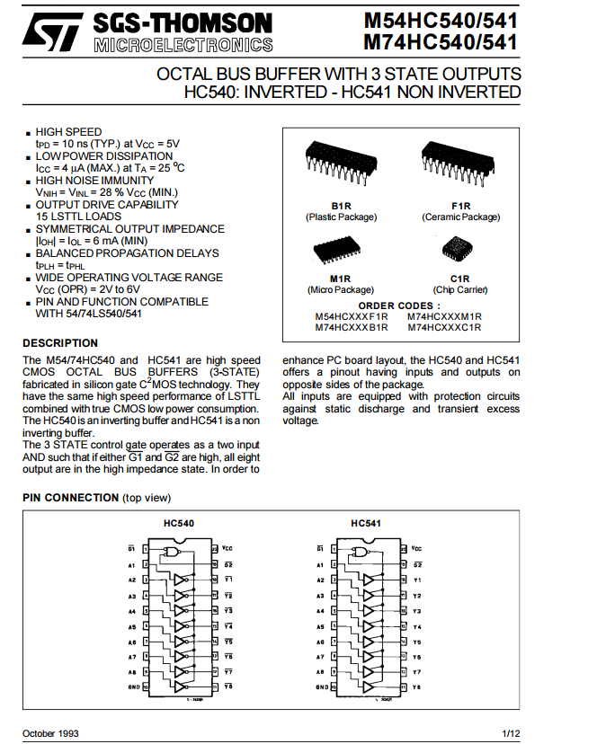

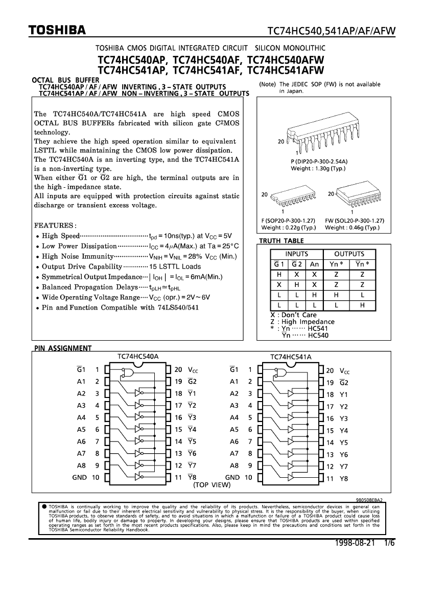

Rus_Lan писал(а): 16 ноя 2020, 08:29 HC541 это просто буфер с 3-мя состояниями, то есть 1, 0 и отключено. Если на её входе нет сигнала разрешения то на выходах ни чего нет. Возможно она цела, только ей ни что не управляет.
На управляющих ножках А1, А2 относительно vcc микросхемы отрицательное напряжение, значит питание на ОУ должно присутствовать и сигнал на ШД проходить. "отключено" наверное ничего бы не показало, хоть к vcc, хоть к gnd? Я в английском не силен. И с переводчиком понятнее не стало
Нашел 2 даташита, которые противоречат друг другу. На одном инвентирован только вход логики(такие почти все в инете), а на другом и вход и выход(вложил под споллером)

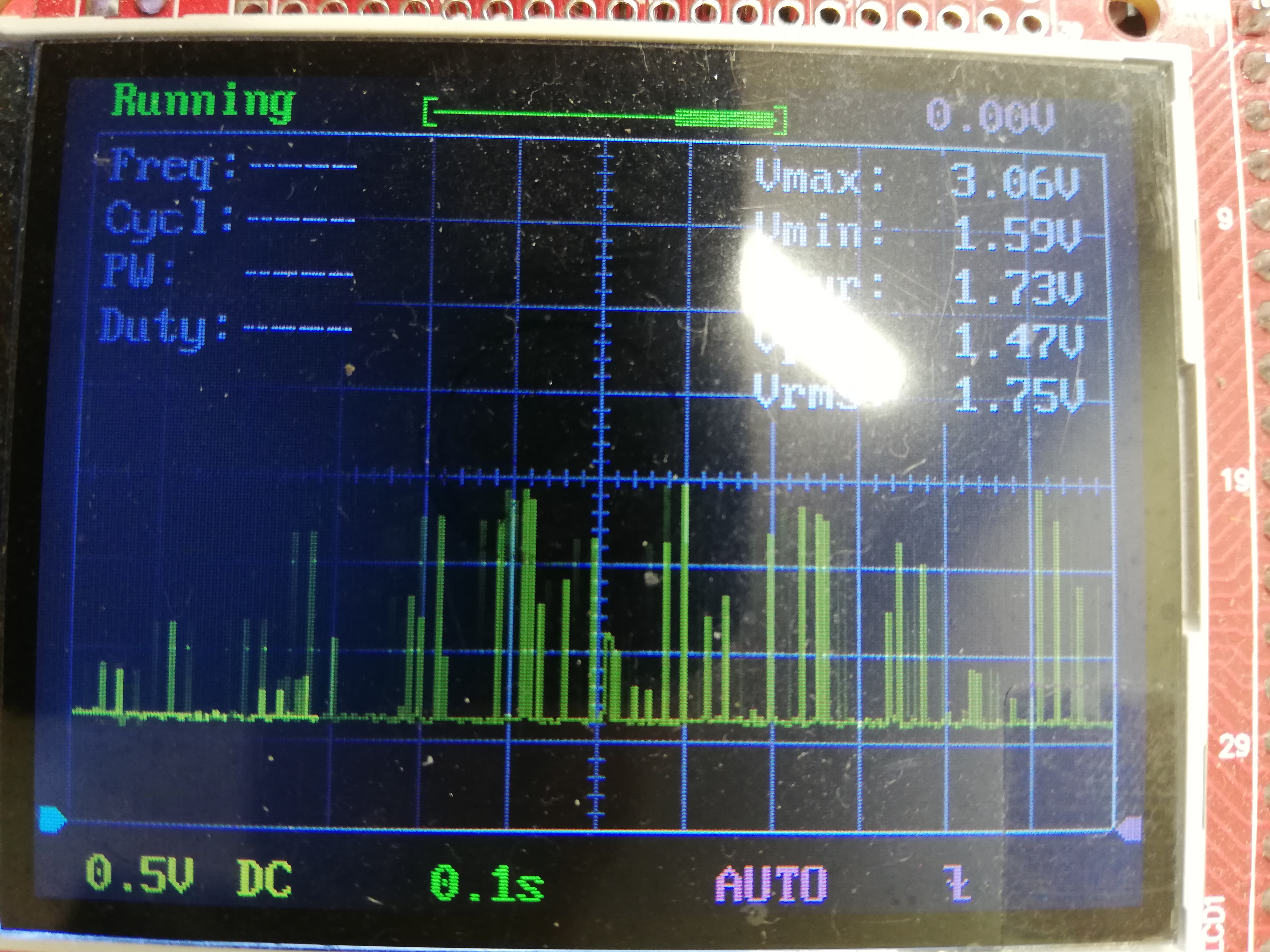

Пришла новая платка, все напряжения на буфере идентичные с первой. Похоже действительно в нем проблема. Ну как микросхема придет, поменяю и будем посмотреть.
Кстати, когда сигнал прослеживал, немного озадачила неравномерность уровня сигнала.
