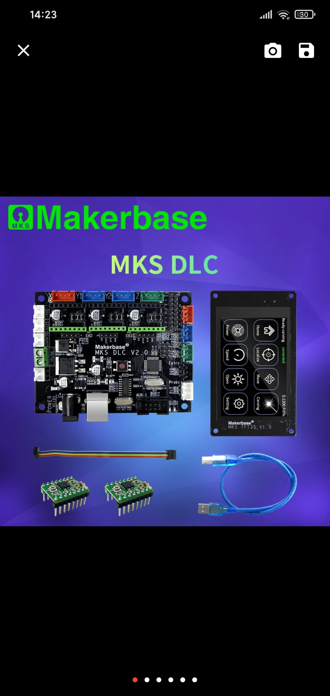

Вот как пример на копал (на мой взгляд) интересный контроллер: mks dlc

Продажа контроллера, если интересно...
Для бюджетного станка более чем достаточно. С Китая не дорогие станки комплектуются такими контроллерами.
https://cnc-club.ru/forum/viewtopic.php ... ead#unread
Цена обсуждаема.

А mks 1.4 это же вроде для 3d принтера?
Посмотрел сейчас, тот что хотел mks dlc с экраном и вправду на 328р, хотя сам дисплей модуль на stm. Зато автономка. Но все равно проще через ноут будет.
Мне не требуется больших скоростей, скорость- жесткость оптимальная для фрезеровки.
Вроде да, на STM адаптировали прошивку, кто-то делал даже плату с разводкой для своих нужд.
По сути не так важно для каких целей использовать плату, она универсальная, единственное, вопросы задают как сигнал TTL для регулировки мощности лазера ловить, однако для меня это вовсе не вопрос.
Дисплей на stm общается по UART с контроллером, это разгружает прошивку значительно. Я такие дисплеи для своих разработок использую, там отдельный софт для графической визуализации, и назначаются переменные и команды для обмена. Крайне удобно, чем колдовать в прошивке интерфейс.
