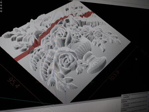

Два месяца не подходил к макету ,произошло полное забывание равное полному незнанию,но у меня есть напоминалочка viewtopic.php?p=575360#p575360 и за полчаса замутил новый ини и хал очень близкий рабочему станку (два мотора на Y).Макет у меня на шпильках М8 поэтому немного иначе . Была проблема с хоумом Y, так как датчик только один ,система его вообще не "видела".И ещё пришлось инвертировать Естоп что б не мешал .При запуске жалуется на латенси 65000 ,но программу в почти 200000 строк отработал без проблем !Это на GPIO драйвере ,LINUX 2.8 ,OPiPC .Точно не засёк ,но около трёх часов "пилил "рельеф из арткама. Латенси при двух видео с ютуба за 160000 .Но если будет так работать то меня устраивает .А того гляди ариск драйвер наладится .Приближаюсь к тому что надо приколхозить MPG ,потребуется custom.hal конвертировать .И вот вопрос ,Михаил, твой халконвертер это сделает ?Или как быть ?

процесс (3031 просмотр) <a class='original' href='./download/file.php?id=187165&mode=view' target=_blank>Загрузить оригинал (5.35 МБ)</a>
процесс

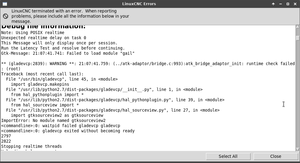

ProbeScreen_001.png (2254 просмотра) <a class='original' href='./download/file.php?id=188866&mode=view' target=_blank>Загрузить оригинал (84.27 КБ)</a>
MX_Master писал(а):
Привет!
Мог бы взглянуть глазком, на что ругается система?
Попытался добавить центроискатель от ВЕРС
4A_gpio.tar.gz
(220.7 КБ) 209 скачиваний
aekhv
Сообщения: 390
Зарегистрирован: 17 окт 2014, 15:03
Репутация: 218
Откуда: г.Хабаровск
Re: LinuxCNC + Orange Pi
Сообщение aekhv »
xenon-alien писал(а): на что ругается система?
ImportError: No module named gtksourceview2
Лекарство: apt install python-gtksourceview2
