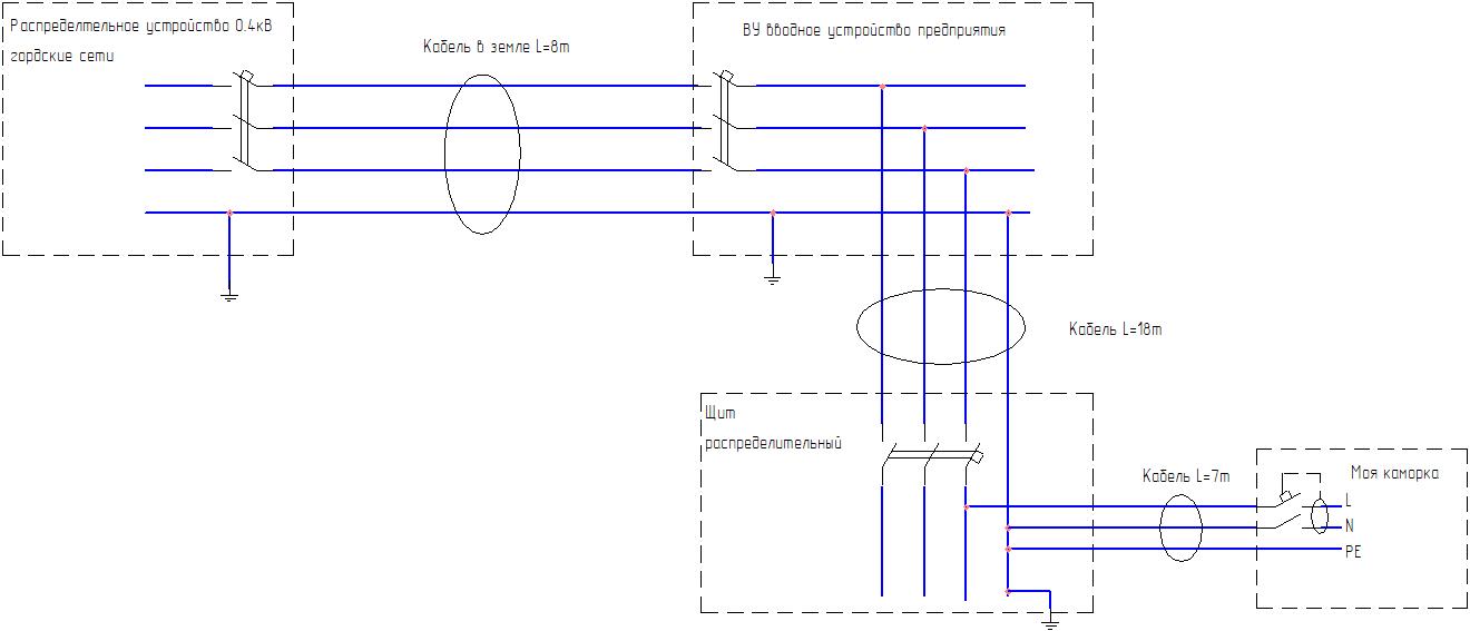

Наверное мы, немного, не поняли друг друга. Я позже нарисую схему, сегодня уже поздно, завтра рано вставать.
ches10
Сообщения: 59
Зарегистрирован: 05 фев 2017, 20:21
Настоящее имя: Чесловас
Re: Заколдованный ЧПУ
Сообщение ches10 »
Схема запитки.
запитка.jpg (2215 просмотров) <a class='original' href='./download/file.php?id=186358&mode=view' target=_blank>Загрузить оригинал (55.92 КБ)</a>
Enot_1
Сообщения: 1326
Репутация: 242
Настоящее имя: Arkadiy
Откуда: Краснодар
Сообщение Enot_1 »
В коморке нет заземления... Раз глухозаземленная нейтраль, то заземление тянуть.

Enot_1 писал(а): ↑ В коморке нет заземления... Раз глухозаземленная нейтраль, то заземление тянуть.
Зачем? Чтобы появился блуждающий потенциал по вашему проводу к заземлению в случае плохих повторных заземлений у N предыдущих щитков до городской подстанции ;) ? Если кинуть через окно провод и воткнуть в землю и замерить потенциал между вашей землей и металлом шкафа на этаже, уверен там цифра будет "искрящая".
Обычный переход потребителя с TN-C на TN-C-S, уравновесили потенциалы N и PE и достаточно, а вот желание сделать как лучше порой приводит к обратным результатам.

ches10 писал(а): ↑ Схема запитки.
В таком случае вилку желательно включать в строго определенном положении, чтобы корпус устройства был на нулевом проводе (это касается ко всему оборудованию). Если у Вас одна вилка развернута на 180 градусов и фаза весит на корпусе чего нибудь, то это может быть ваш случай. Пройдитесь индикатором по всему железу, может чего и вылезет.
Сообщения: 3310
Как фаза может появиться на корпусе, если у него все корпуса на отдельной жиле PE (которая в щитке на нуле)
