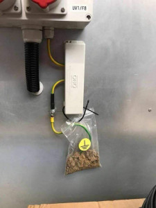

Сообщения: 3310
Re: Защита электроники станка от электропомех
UAVpilot писал(а): ↑ И заземлять надо будет каждую коробку в свою отдельную планету!
Зачем искать отдельные планеты? Каждому шкафу свой кулечек с землей и порядок :hehehe:
заземление.jpeg (3945 просмотров) <a class='original' href='./download/file.php?id=185620&mode=view' target=_blank>Загрузить оригинал (38.73 КБ)</a>
