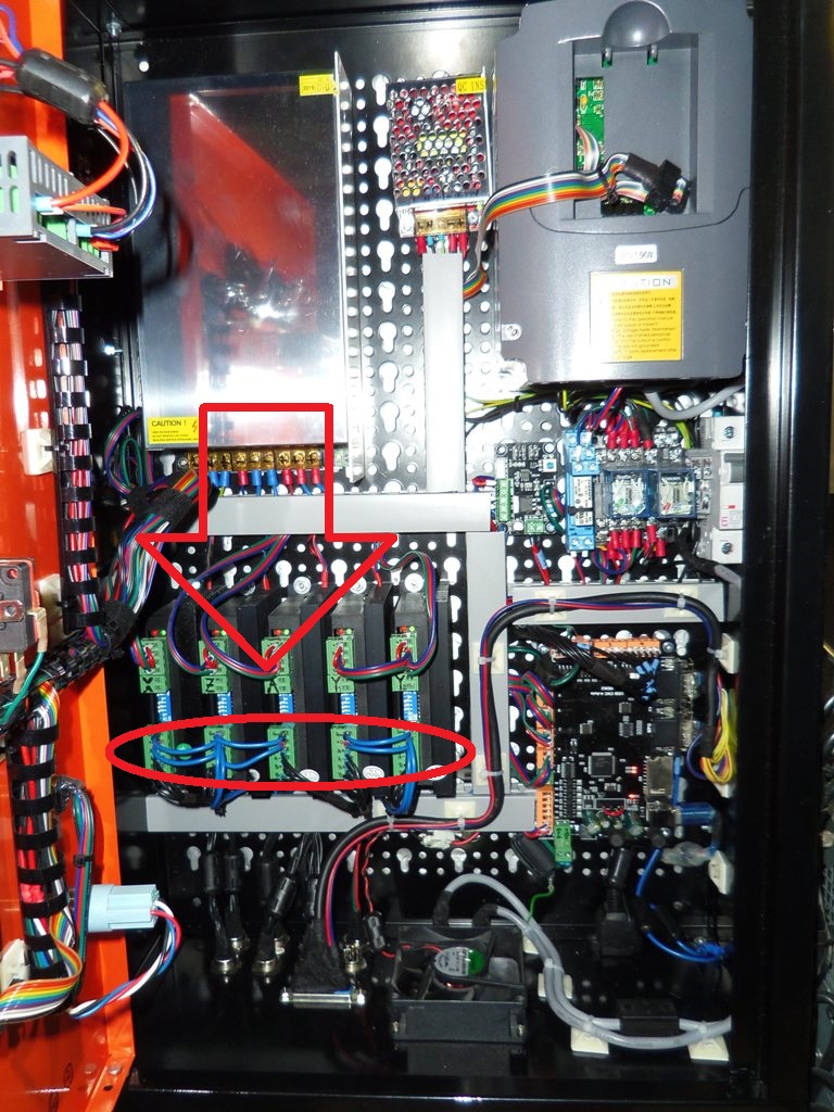

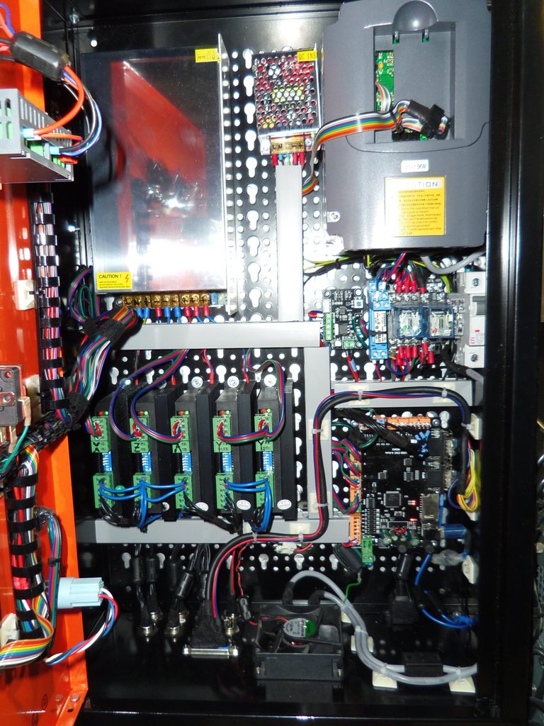

Это не панацея, чисто мои мысли. Желательно изначально все расположить на столе и определиться с габаритами шкафа. Я как не беру изначально большой шкаф, все равно каждый раз выходит забит под завязку. Горячие блоки (блоки питания, частотник) распологаю в верхней части, ниже драйвера (вертикально расположив ребра обдува), слаботочку снизу. Снизу в шкаф делаю принудительный приток вентилятором с терморегулятором, вверху сбоку решетка выхлопа. Силовые и сигнальные трассы желательно монтировать подальше, если все хорошими экранированными кабелями, то и все в кучу можно в каб. канал.
Re: Оптимальная компоновка электроники большого станка.
Только вот этом момент рекомендуют не делать так.
IMGP2727.JPG (2338 просмотров) <a class='original' href='./download/file.php?id=181293&mode=view' target=_blank>Загрузить оригинал (341.25 КБ)</a>

sima8520 писал(а):Только вот этом момент рекомендуют не делать так.
Я и сам всем настоятельно рекомендую его делать не так :hehehe:
Каюсь, канал был уже полностью под завязку забит кабелями, лишние провода не лезли на каждый драйвер отдельно :oops:, поэтому обошелся чуть большим сечением.
Если щиток и все "фонящие" устройства хорошо заземлёны, то сигнальную электронику можно поставить в любом месте щитка. Как только с "фонящих" устройств я снимаю заземел, начинается полный хаос по сигналке. Всё из личного опыта.
Ну а дисплей с кнопками надо, стессна, делать ближе к оператору :)
подскажите зачем так драйвера паралельно запитывают друг с другом и чем это может быть опасно впоследствии
Сообщения: 3310
Самый правильный вариант подключения питания - это подключить каждый драйвер отдельно проводами от БП. При параллельном подключении драйверов при максимальных нагрузках падения на проводах питания будут влиять на остальные драйвера. Выход при параллельном подключении - увеличить сечения питающих кабелей, чтоб уменьшить эти влияния.
