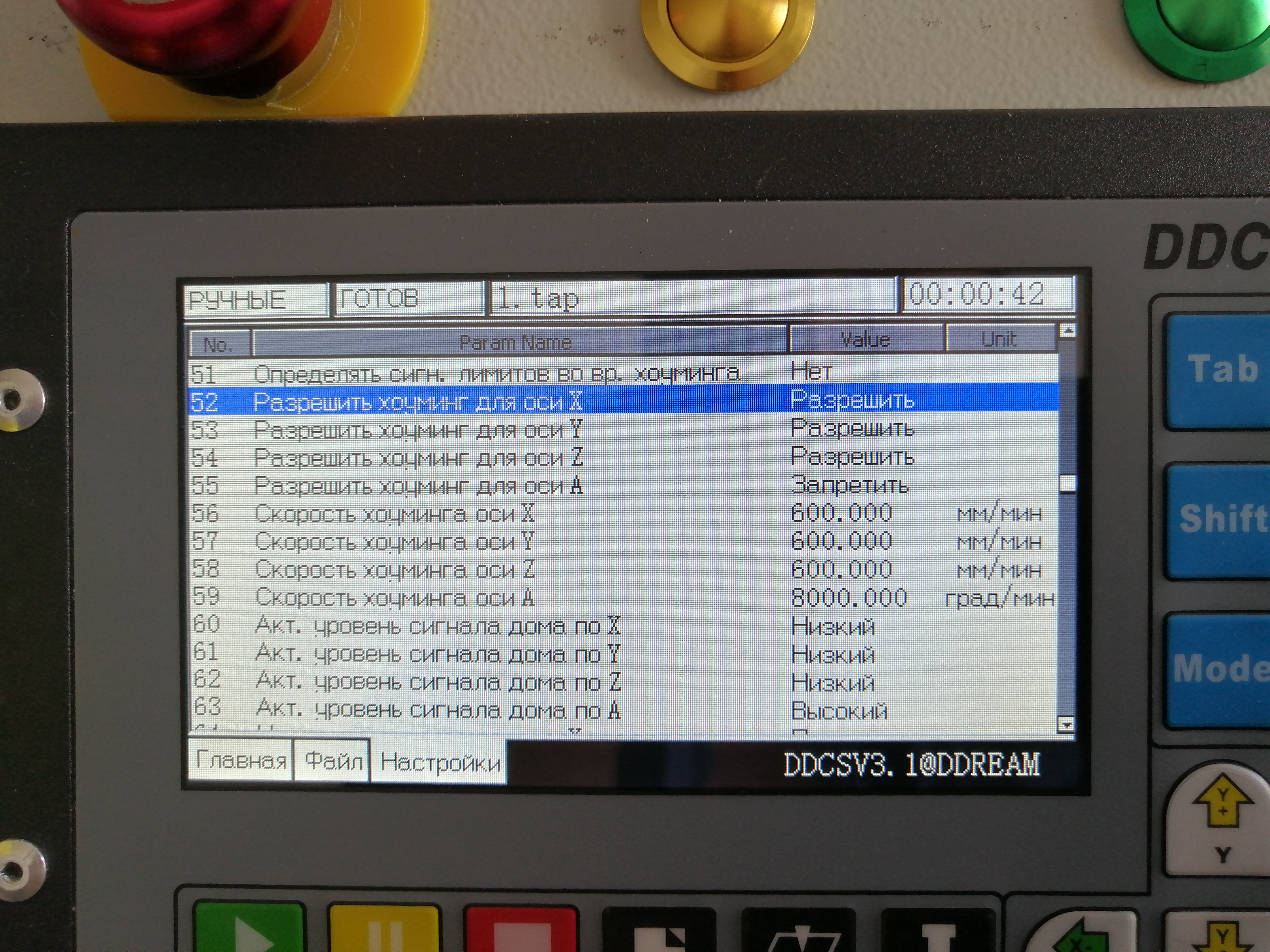

Re: Проблемы с контроллером DDCS V3.1.
Алекс Че писал(а):Да и контроллер в ролике предыдущей версии.
при этом настройки сильно не меняются.
Сфотографируйте меню настройки ухода в домашнее положение. и возможности выбора
Алекс Че
Сообщения: 22
Зарегистрирован: 11 май 2020, 18:15
Сообщение Алекс Че »
Евжений писал(а):То есть он у вас едет к датчику, срабатывает датчик, и станок в ту же сторону но с меньшей скоростью едет в ту же сторону?
Да. Только он полностью останавливается после срабатывания датчика, а потом совершает скачок в сторону датчика на той же скорости...

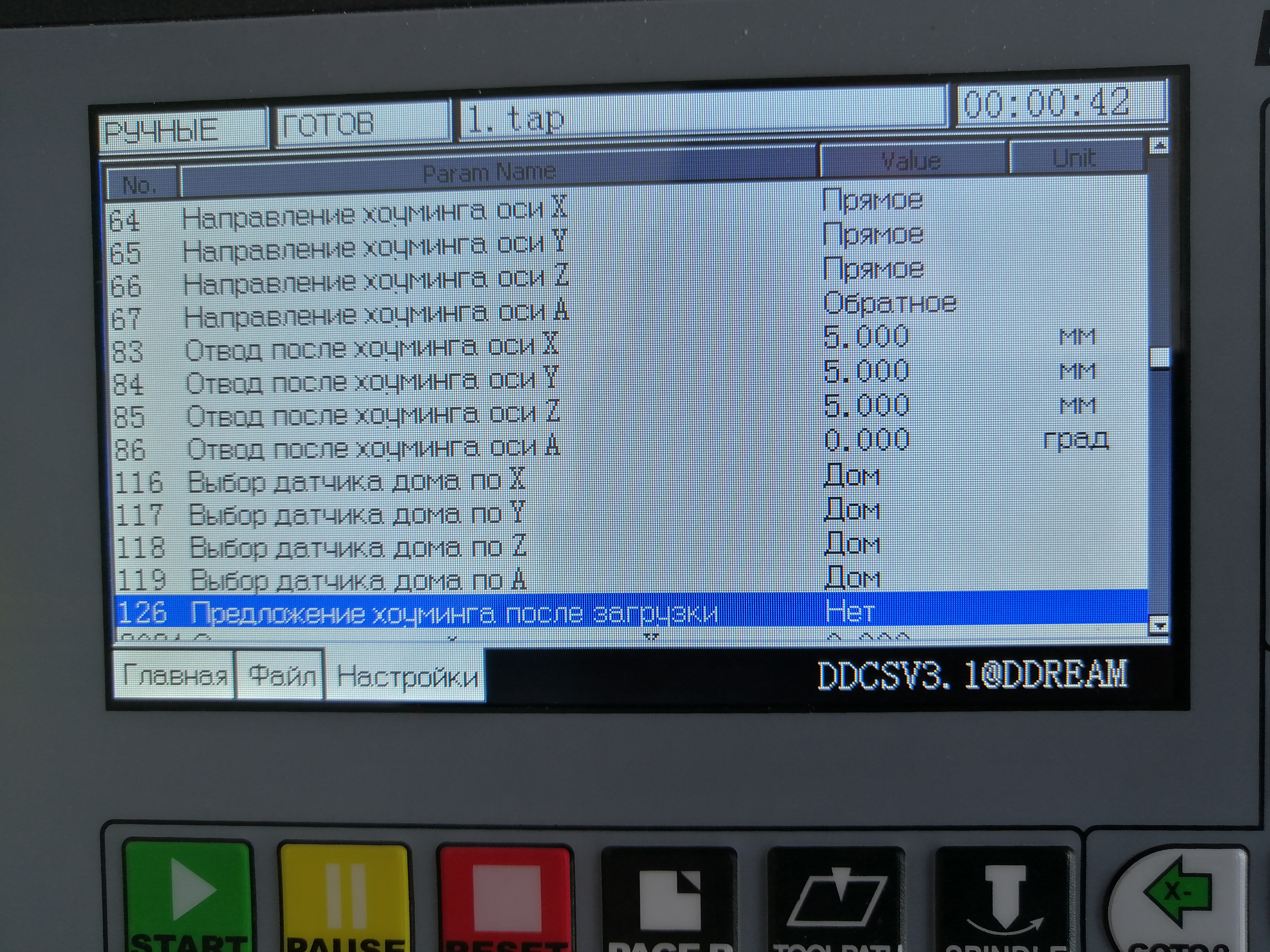

Алекс Че
Сообщения: 22
Вот.
Настройки хоуминга1.jpg (4498 просмотров) <a class='original' href='./download/file.php?id=181256&mode=view' target=_blank>Загрузить оригинал (7.19 МБ)</a>
Настройки хоуминга2.jpg (4498 просмотров) <a class='original' href='./download/file.php?id=181257&mode=view' target=_blank>Загрузить оригинал (8.51 МБ)</a>

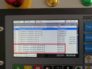

Евжений
Сообщения: 1076
Репутация: 136
Настоящее имя: Жэзэрэл
Откуда: Там, сям.
Сообщение Евжений »
Сигнал с датчиков может инвертировать?

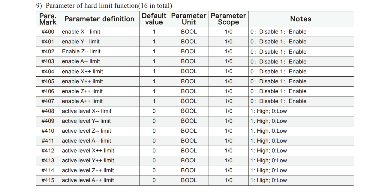

00000002.png (4496 просмотров) <a class='original' href='./download/file.php?id=181258&mode=view' target=_blank>Загрузить оригинал (153.6 КБ)</a>
Вы случаем лимиты не попутали местами?
DS_DDCSV3.1.pdf
(1.53 МБ) 1279 скачиваний

Алекс Че
Сообщения: 22
DS_DDCSV3.1.pdf
... датчики лимитов не установлены,т.к. пользуюсь софтлимитами...

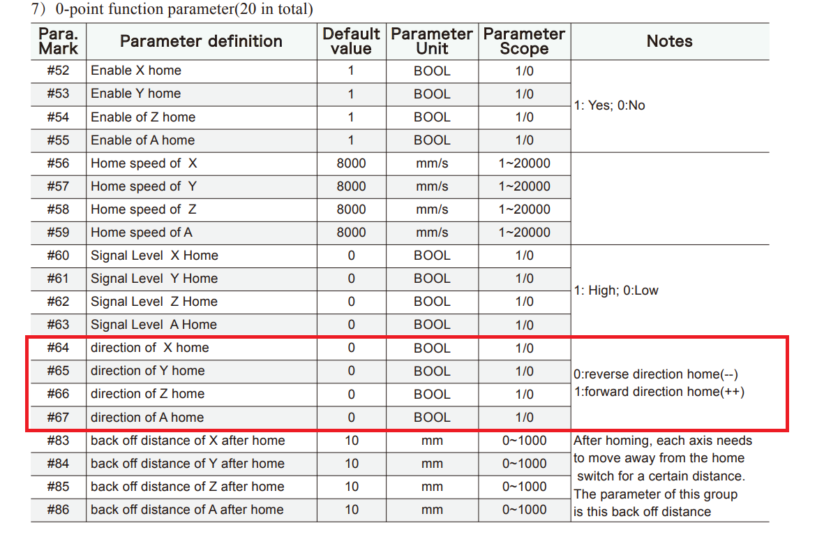

Евжений
Сообщения: 1076
Репутация: 136
Откуда: Там, сям.
Сообщение Евжений »
Настройки хоуминга1.jpg (4496 просмотров) <a class='original' href='./download/file.php?id=181260&mode=view' target=_blank>Загрузить оригинал (247.05 КБ)</a>
ВК https://vk.com/id353124059
О Боже, дай мне .... пендель!
Что за станок и где датчики расположены?
Обычно можно выбирать датчик дома в нуле, или в самой дальней части.
В этом контроллере не знаю как...
Алекс Че
Сообщения: 22
Тогда станок идёт домой в другую сторону...
Евжений
Сообщения: 1076
Репутация: 136
Откуда: Там, сям.
Сообщение Евжений »
Направление меняйте.
Алекс Че
Сообщения: 22
xenon-alien писал(а):Что за станок и где датчики расположены?
Можно и так и так...
Screenshot_1.jpg (4489 просмотров) <a class='original' href='./download/file.php?id=181261&mode=view' target=_blank>Загрузить оригинал (65.11 КБ)</a>
Последний раз редактировалось Алекс Че 12 май 2020, 18:48, всего редактировалось 1 раз.
Алекс Че
Сообщения: 22
Евжений писал(а):Направление меняйте.
если так сделать он отскакивает в сторону датчика... :wik:

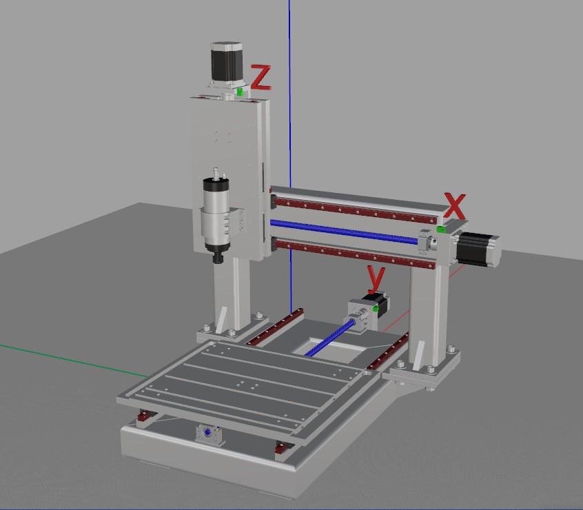

По вашему скрину стос уходит в ноль, а X и Z уходит в максимум.
Все ли оси верно это делают?
Какая работает не верно?
Belorez
Сообщения: 127
Зарегистрирован: 12 июн 2017, 18:19
Репутация: 27
Настоящее имя: Олег Масс
Откуда: Белгород. Россия
Сообщение Belorez »
Обработка важнее. Сначала настройте станок, чтобы обработка не зеркалилась. Потом поставьте отскок 1 мм и экспериментируйте. Скорее всего пункты "уровень сигнала" и "направление" взаимозависимы: у меня например при изменении сигнала с 0 на 1, станок вообще в дом не поехал.
