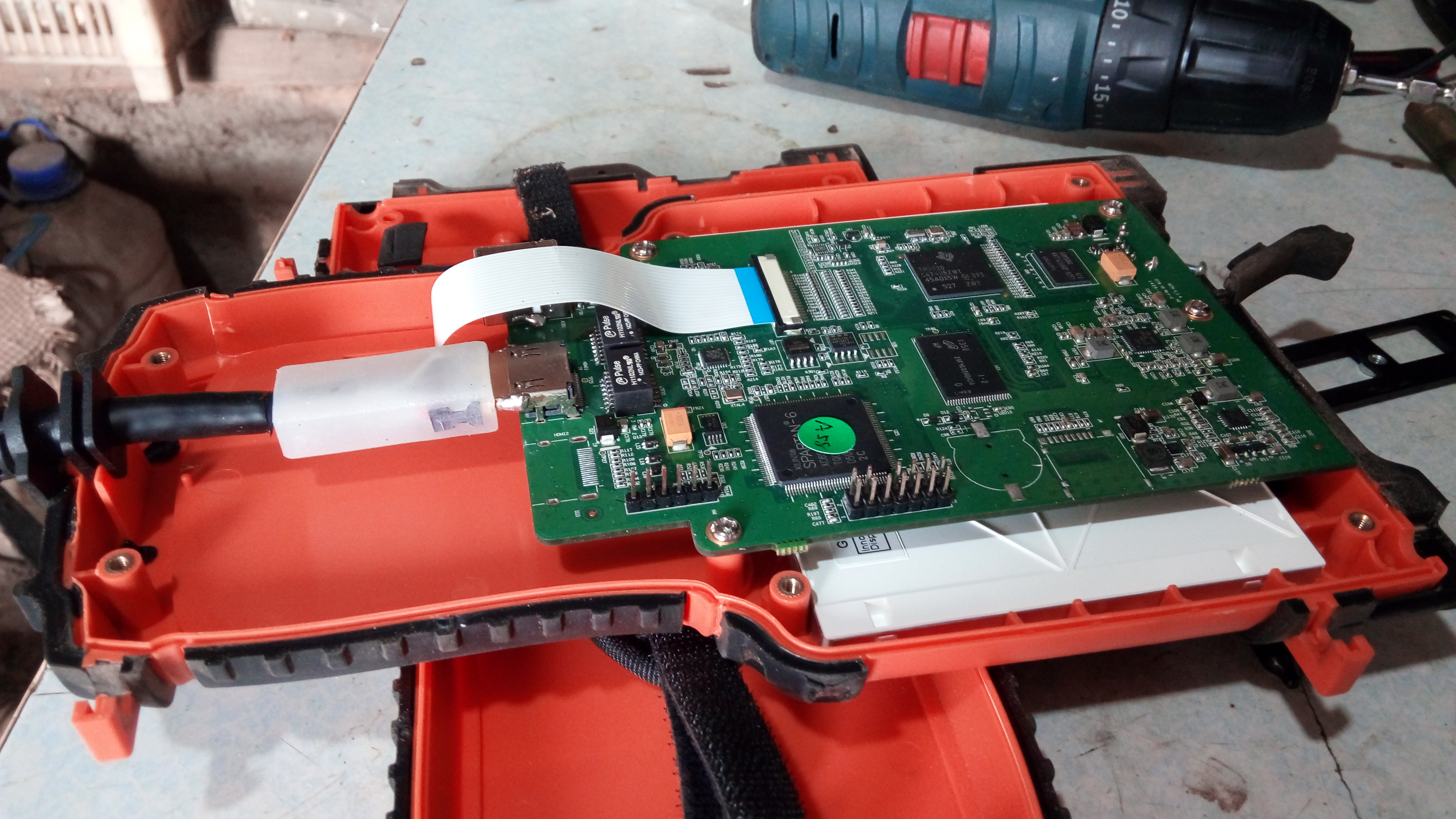

Заголовок темы слегка кликбэйтовый (: Вощем, цель темы разобраться в неоднозначном поведении данных DSP пультов. Суть в следующем - если пульт перестал запускаться с первого раза и ему нужно всё больше и больше попыток, то с вероятностью 99% пульт скоро превратится в тыкву :)
Выглядит это так - при запуске может слегка моргнуть экран и дальше он становится тёмным (или синим), работает только подсветка. Больше ничего на экране не происходит. После пары-тройки ВКЛ/ВЫКЛ, пульт начинает работать как прежде, как будто ничего и не было. И с каждым разом этих попыток включения нужно всё больше. Причём, неважно как пульт запитан, от платы развязки или от квадратного USB - эффект тот же.
Собсна, вопрос - кто-нибудь сталкивался с такой проблемой? Как победили?

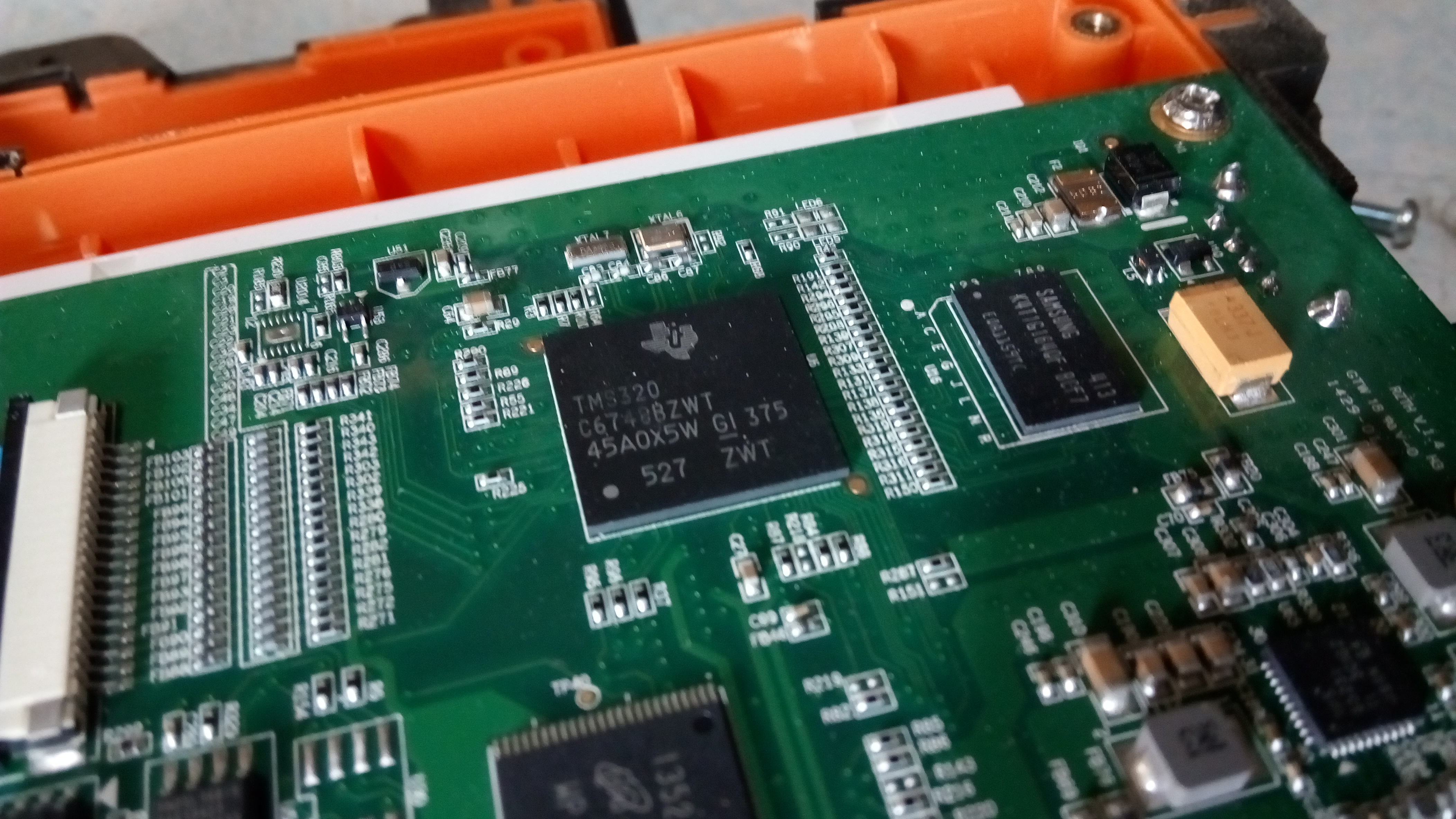

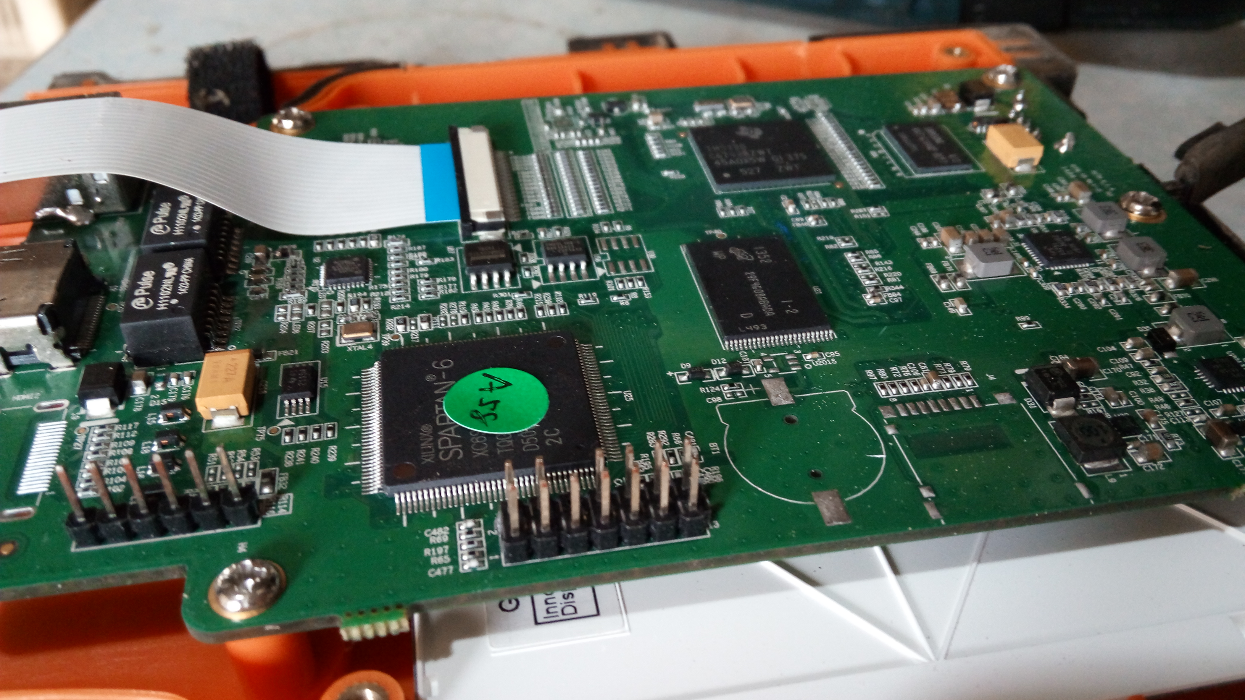

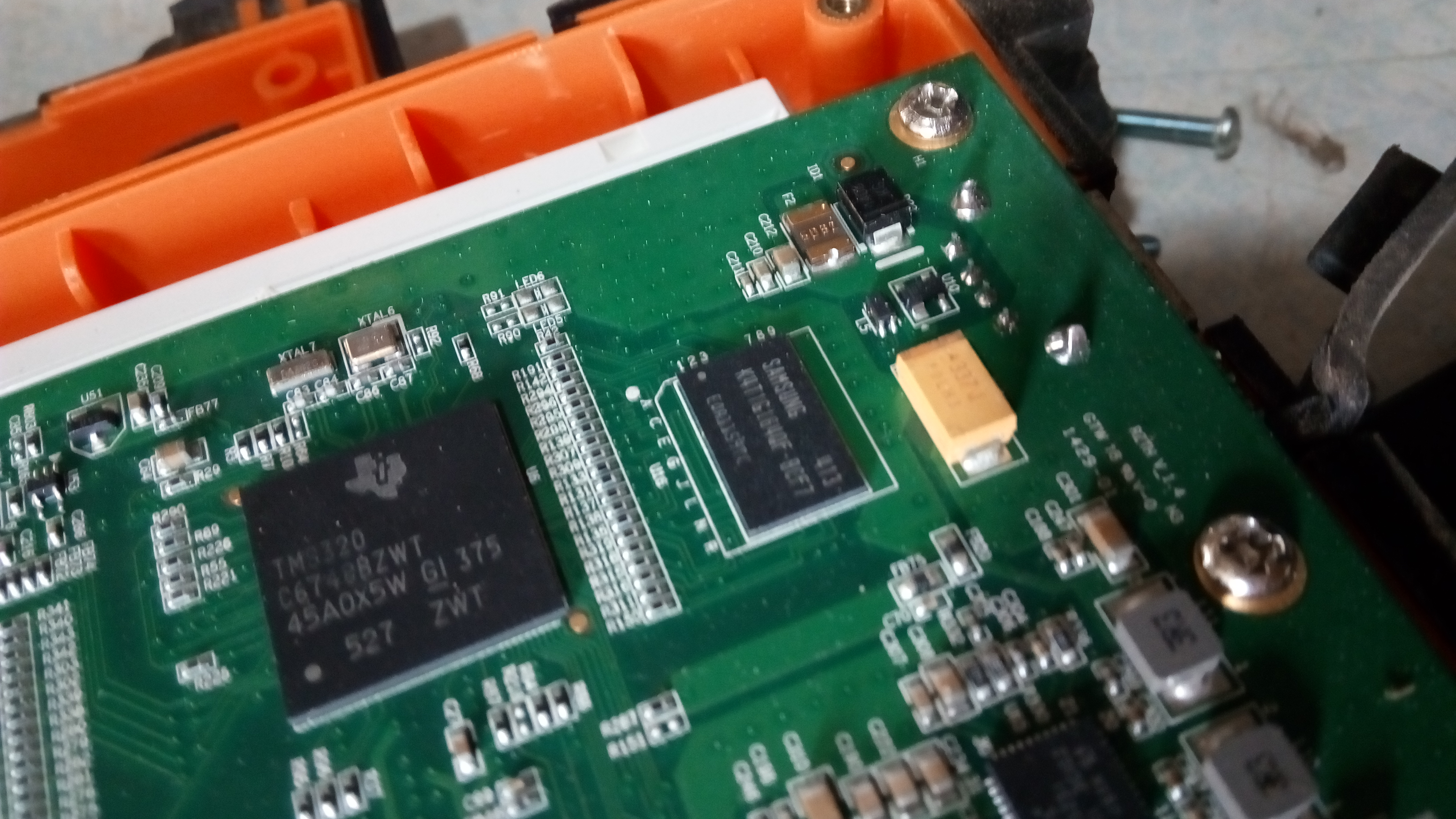

Третьего дня разобрал один из таких пультов. Кажись, модель RichAuto A58. Заснял несколько фоток. Модели чипов для пульта RichAuto A58:
NAND flash - 29f4g08abada
Основной DSP чип - tms320c6748bzwt, TI
DDR2 SDRAM - K4T1G164QF-BCF7, Samsung
SPI flash - 25q80bvsig, winbond

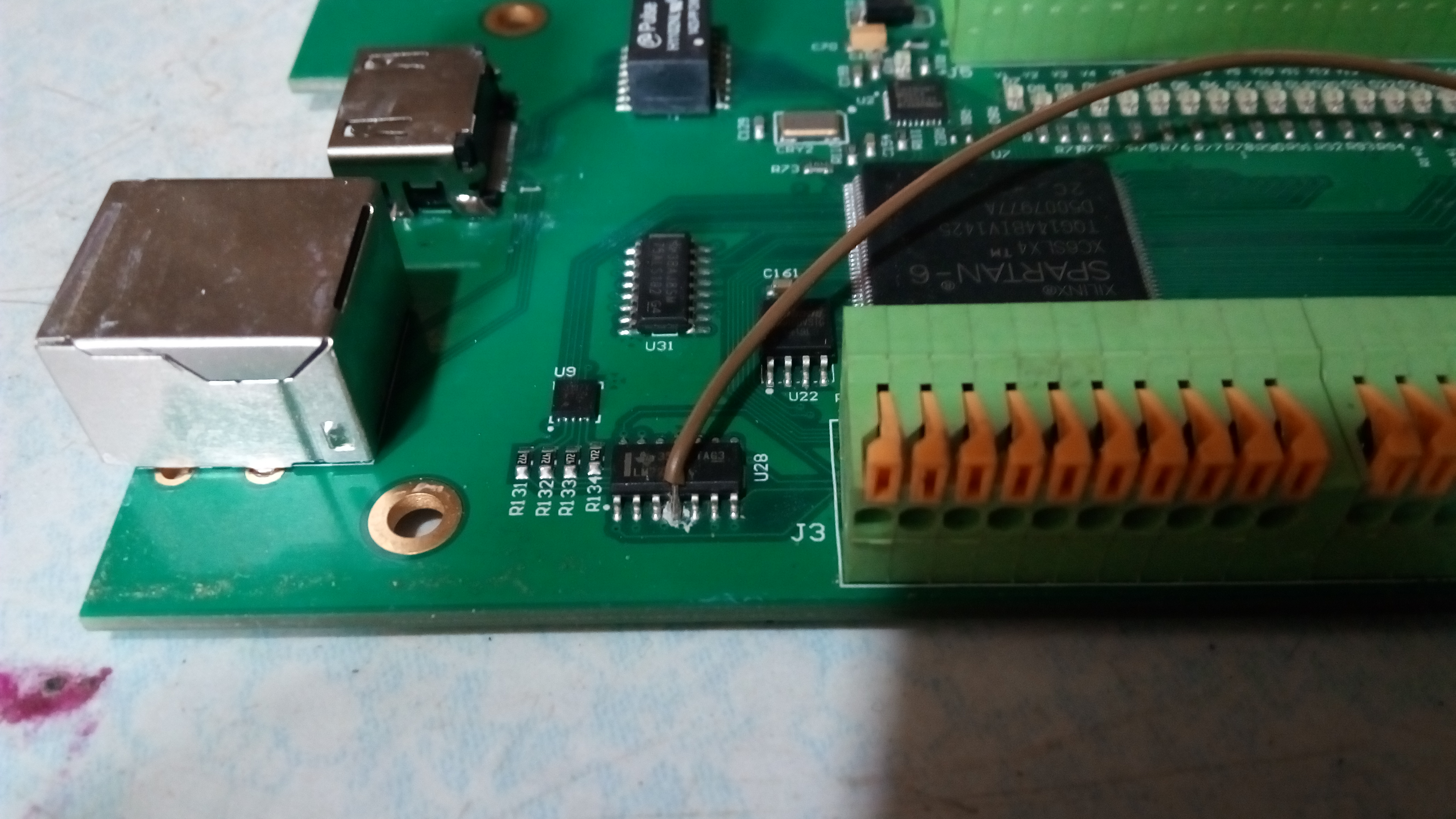

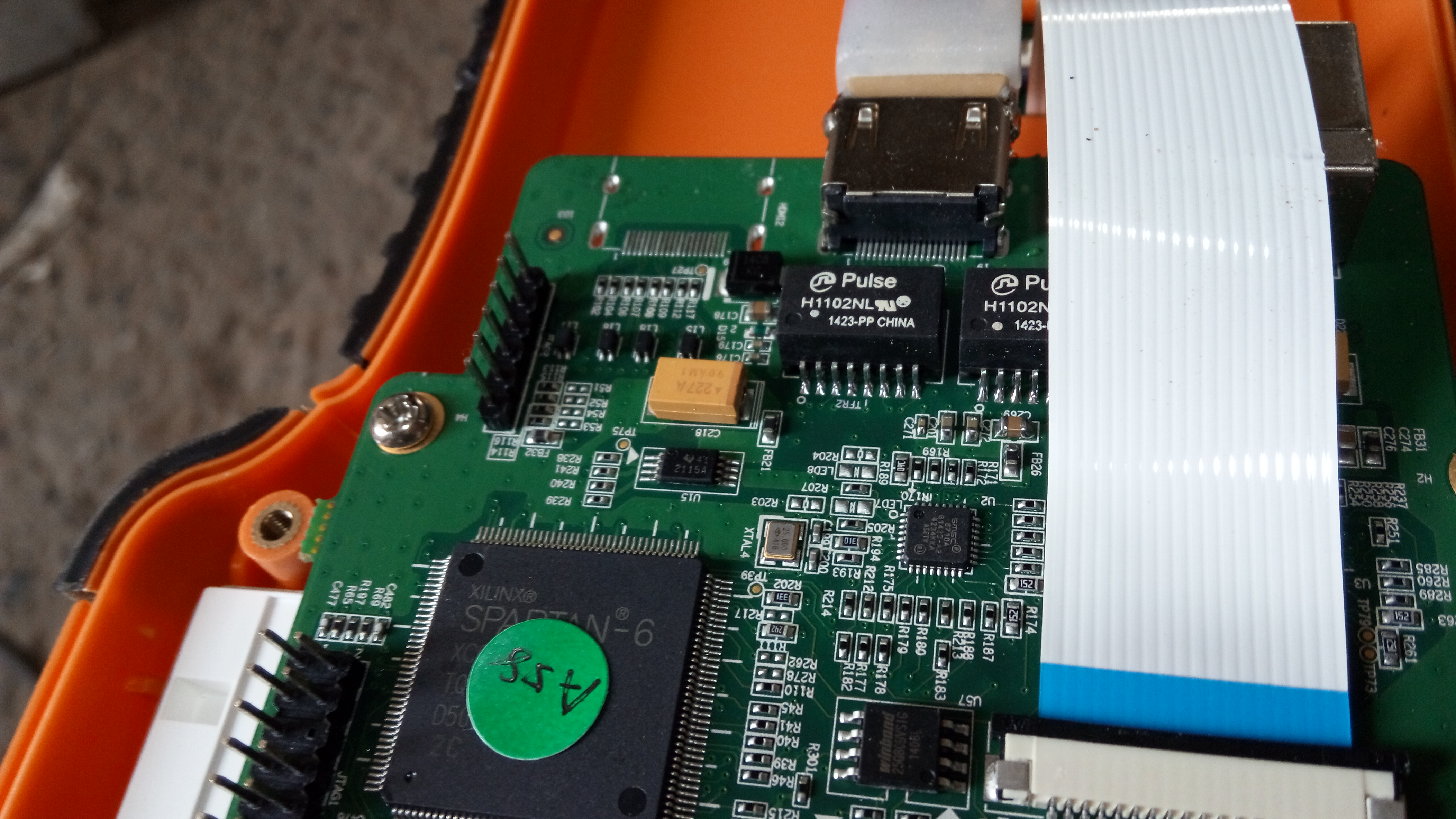

FPGA - xc6slx4-tqg144b, spartan6, xilinx (на плате развязки еще одна такая же)
Описание пультов здесь - http://richnc.com.cn/

Есть шанс что питание "свистит " или кварцевый генератор не заводится .
Re: Richauto A11 A51 B51 A58 B58 пульт запускается с 20-го р
Я не шибко электроник, что значит "свистит"? :)
Кварц проверить - да, могу. Послезавтра тяпну пульт на тесты. Заменили его пока на младшую модель.

По питанию могут идти высокочастотные помехи , нужно дополнительно на питание процессора повесить электролитические конденсаторы ы керамические . Желательно все цепи питания проверить осциллографом .
Понял. Буду проверять ;)

ну для начала питание там импульсное, и надо бы проверить на незапустившемся наличие вообще напряжений. у меня был какой то девайс где просто не стартовал нормально ШИМ питания. ну а дальше более сложные варианты которые описаны )

Замерил напряжения (и осциллографом тоже глянул). Всякие резисторы и ёмкости стрельнул на пробой. С виду всё в порядке.
  • На входе есть переключатель входного питания (TPS2115A), он исправно выбирает (5V) между USB и платой развязки. На входе 4.9V, на выходе 4.8V. Уровень напряжения очень плавный.
  • На выходе DC-DC TPS65251 идут 3 канала ШИМ (512 КГц) на уровнях 3.3V, 1.8V, 1.2V. Они сглаживаются до плавных 3.25V, 1.78V, 1.19V.
  • Возле ещё одного DC-DC TPS65150 (используется для дисплея ZJ050NA-08C) есть - 3.5V, 10.5V, 17V, -7V. На плате в 50-пиновом сокете дисплея эти напряжения тоже есть. Уровень напряжений везде плавный.
  • А вот напряжение питания LED подсветки дисплея немного заниженное - 14.3V. Хотя должно быть в пределах 14.6-16.4V. Но LED подсветка видно, что светится.
Вощем, с первого взгляда не похоже, что проблема в уровнях напряжения. USB тестер показывает (при питании от USB), что весь девайс в таком нерабочем виде кушает 400 мА. Обычные мини ПК (с Linux) кушают столь же, когда ничем не заняты.
Очень похоже на то, что концы отдала nand флешка. В каком-то видео на ютубе мужик показывал замену флэшки на новую с записью дампа рабочей флэшки. Пульт был A11. После замены флэшки шарманка завелась.

Ничем. Авторы пульта сделали всё так, что восстановить в домашних условиях очень трудно. Не стали тратить время и деньги. Заменили пульт на комп средних лет + китайский клон CNC USB контроллера Mk1. В условиях карантина это было самым лучшим решением.
