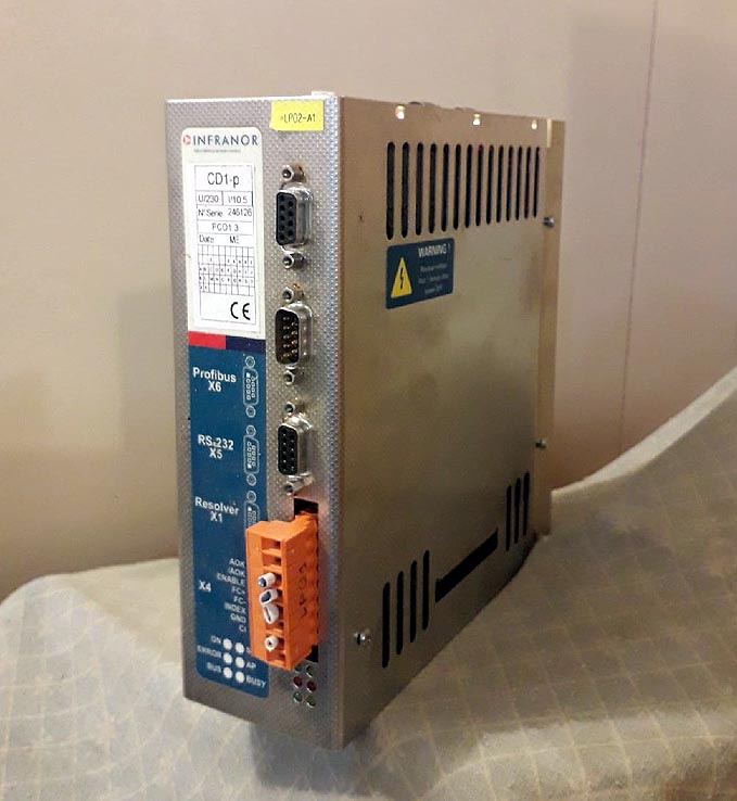

профибас это сетевой сименсовский интерфейс?
Если есть усилитель этой серии INFRANOR и соответствующий мотор с резольвером то на привод шпинделя не удастся поставить?
никаким образом входной сигнал не подать?

наверное размыто выразился.
Вот предположим есть мотор на привод шпинделя фрезера и усилитель Profibus.
Возможно подать какой-то сигнал чтобы хотя бы мотор закрутился с максимальными оборотами? Или это сименсовский протокол какой-то специальный, шифрованный?

речь о том, что вот разжился вот таким усилителем.
Если к нему докупить подходящий мотор Мавилор то что нужно (и вообще возможно ли) чтобы применить для привода фрезерного шпинделя?
Может, какой-то блок сименс поискать? мне много функционала не нужно от мотора - включить-выключить, изменить обороты.

нужно любое мастер устройство. плк, панель или еще что. сименс или любого другого производителя... не имеет значения...
суть проста. нужно в регистры усилителя передавать данные, что бы он начал что то делать)
просто воткнув кабель ни чего работать не будет)
в плк нужно будет писать обработчик + нужен будет файл конфигурации для этого усилителя.. ну или хотя бы полное руководство, где будет прописано какие регистры за что отвечают.
