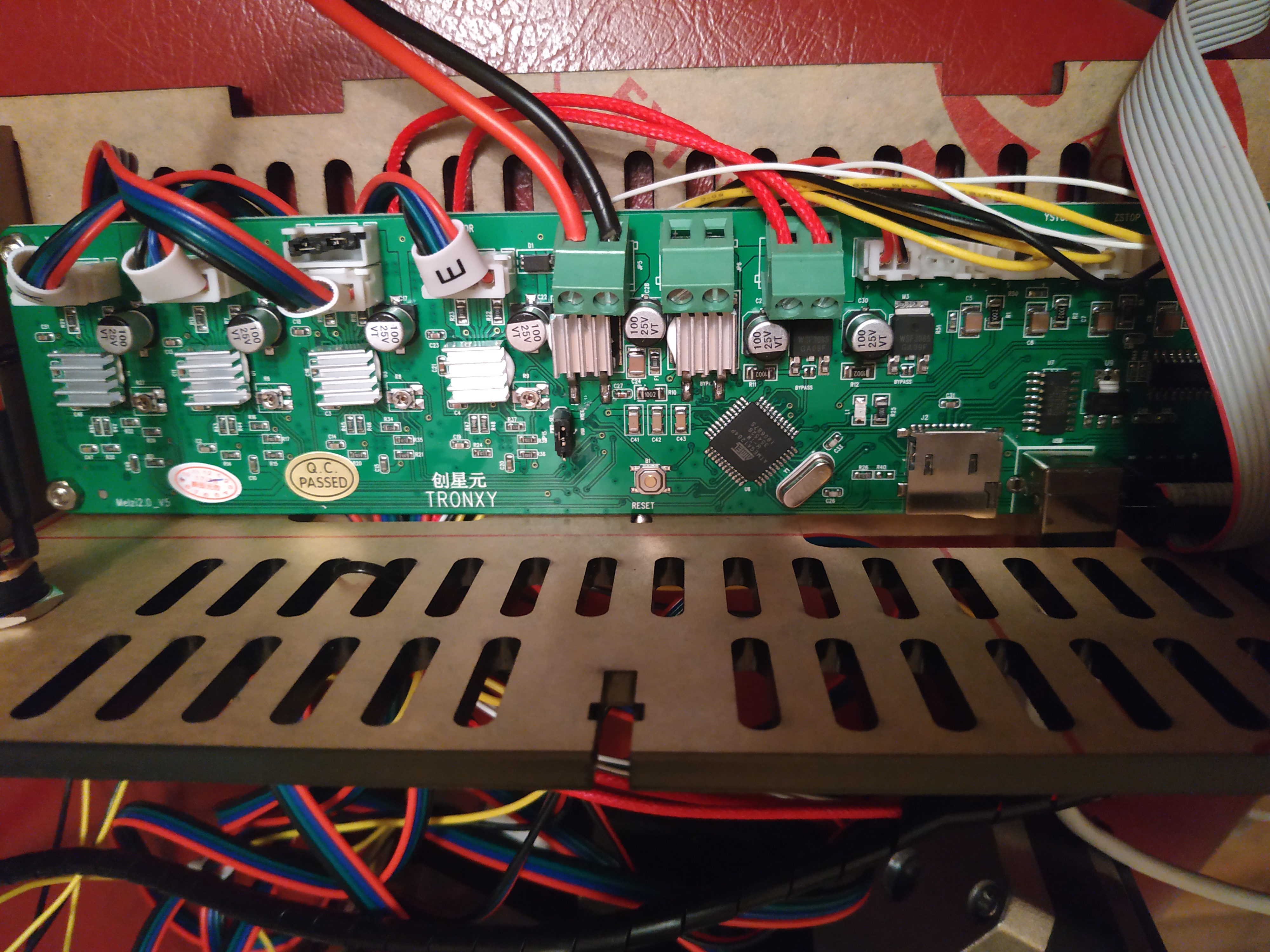

Вот она плата.
15813572161431331924775802686851.jpg (3816 просмотров) <a class='original' href='./download/file.php?id=176529&mode=view' target=_blank>Загрузить оригинал (4.87 МБ)</a>

Я конечно не очень разбираюсь в теме но твердетельному нечем щелкать, скорость вращения двигателя скорей всего равна количеству импульсов за промежуток времени и если задержка будет в милисикундах ну и пусть я в космос его отправлять не планирую. По поводу ретрактов конечно было бы круто их игнорировать или замыкать реле при движении двигателя в одну сторону.

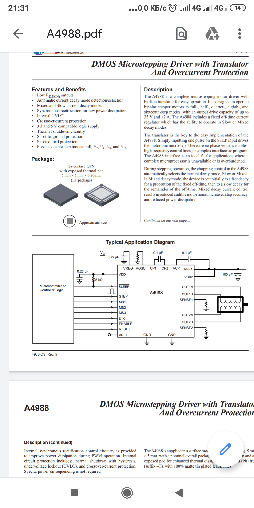

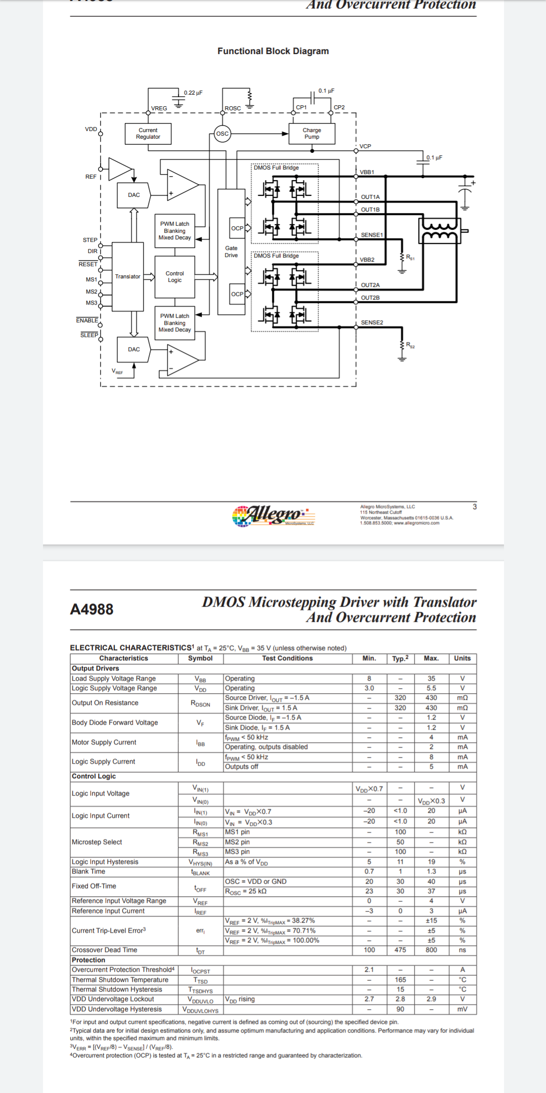

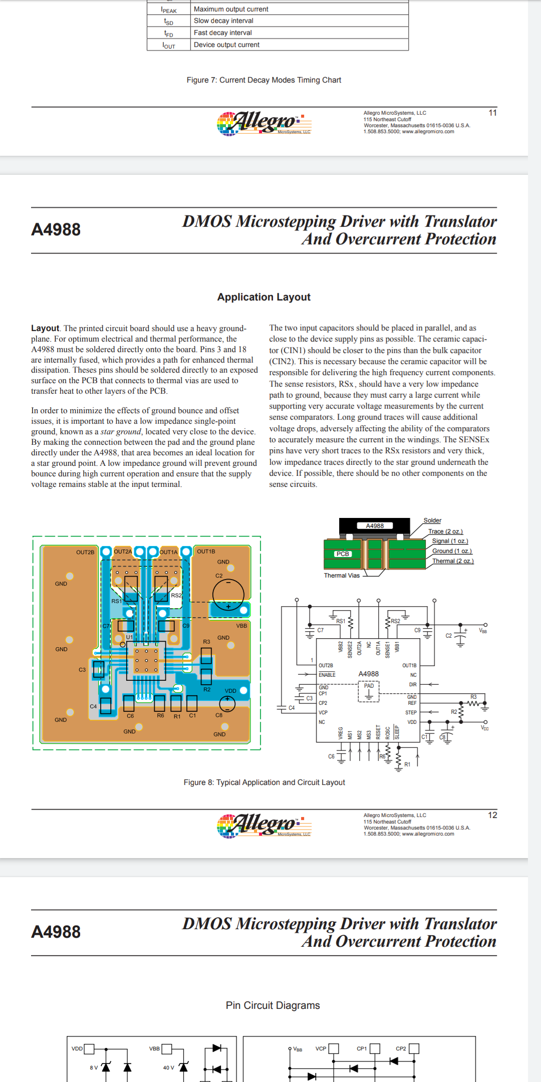

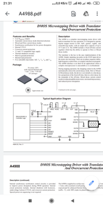

Вот нашел информацию.
Screenshot_2020-02-10-21-31-27-218_com.google.android.apps.docs.png (3805 просмотров) <a class='original' href='./download/file.php?id=176532&mode=view' target=_blank>Загрузить оригинал (659.97 КБ)</a>
Screenshot_2020-02-10-21-30-52-570_com.google.android.apps.docs.png (3805 просмотров) <a class='original' href='./download/file.php?id=176533&mode=view' target=_blank>Загрузить оригинал (502.23 КБ)</a>
Screenshot_2020-02-10-21-30-07-389_com.google.android.apps.docs.png (3805 просмотров) <a class='original' href='./download/file.php?id=176534&mode=view' target=_blank>Загрузить оригинал (622.03 КБ)</a>
