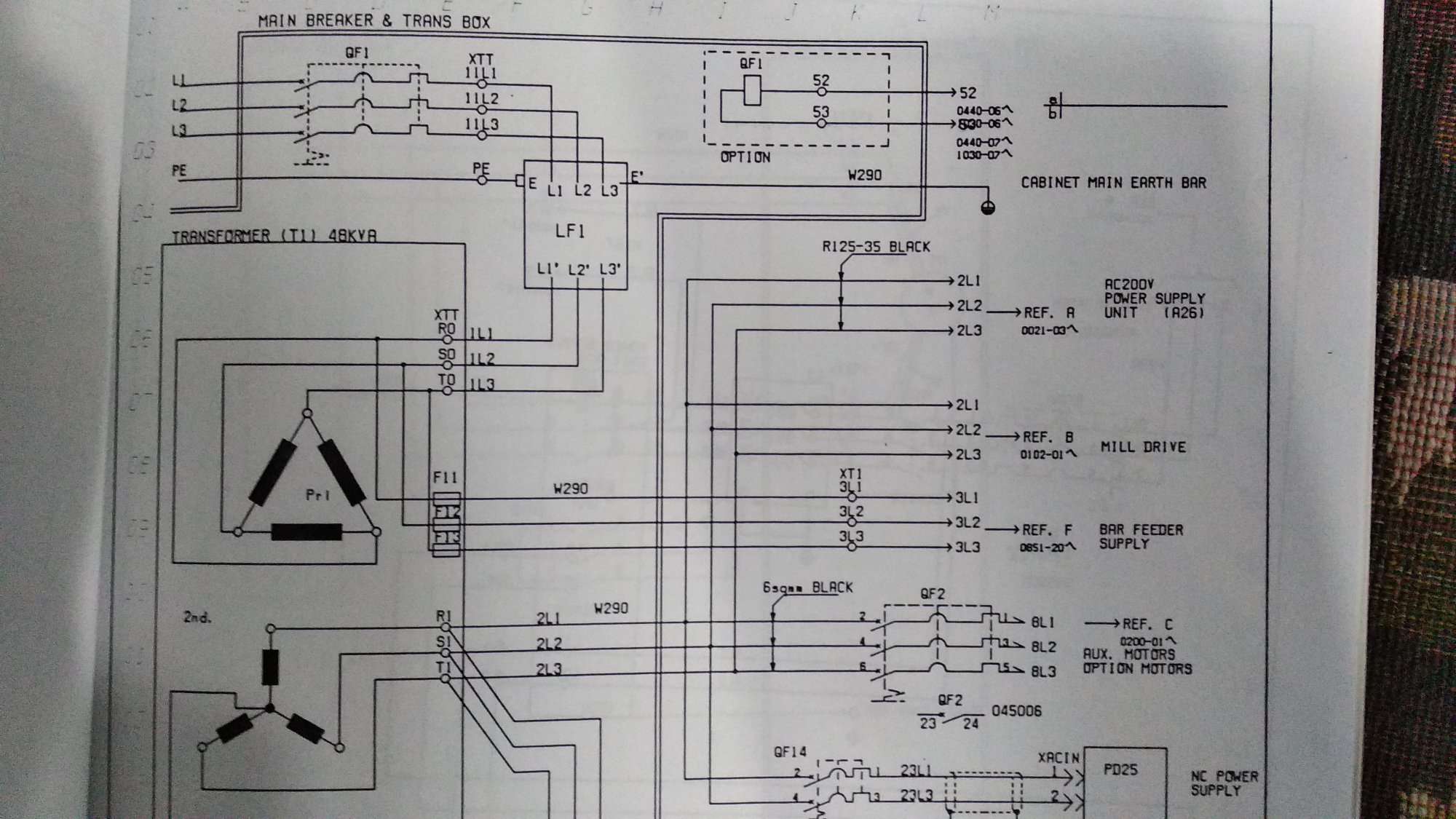

aftaev писал(а):А на каком нибудь оборудовании на 380в, видел чтоб трансы были на 380-380? Я не видел. А как же гальваническая развязка
Мы о чем сейчас спорим, о том, что не на всех предприятиях соблюдаются нормы электробезопасноти? Так я согласен, не на всех.
Или ты пытаешься оспорить, что разделительный трансформатор увеличивает защиту от случайного поражения электрическим током?
Re: Про сервы Yaskawa
Vladimir52 писал(а):Или ты пытаешься оспорить, что разделительный трансформатор увеличивает защиту от случайного поражения электрическим током?
Я про то что их ставят не для гальванической развязки, а чтобы снизить напряжение 380-220в, а гальваническая развязка идет в придачу, так трансы устроены. Иначе на все станки ставили трансы 380-380 для развязки.
Чтобы обезопасить, в ящики управления ставится защита, хош ящик открыть, дергаешь рубильник.

aftaev писал(а):Я про то что их ставят не для гальванической развязки, а чтобы снизить напряжение 380-220в, а гальваническая развязка идет в придачу, так трансы устроены. Иначе на все станки ставили трансы 380-380 для развязки.
Я думаю, что проектировщик станка сразу имеет ввиду две функции разделительного трансформатора, а не так типа "о, круто, еще и защита в виде гальванической развязки будет!". К тому же, намного дешевеле и легче потавить автотрансформатор, где развязки нет. Ан нет, ставят разделительный.
Но опять же, я не утверждаю относительно всех станков, а только говорю о том, что видел. Очевидно, что подходы бывают разные, и заземление называют защитным так же от того, что оно выполняет эту функицию.

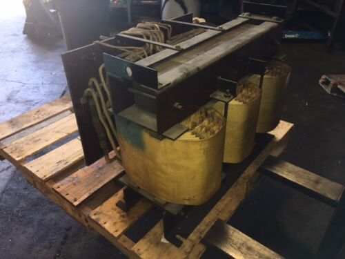

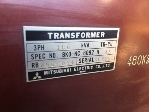

merkwurdigliebe
Сообщения: 603
Репутация: 580
Откуда: București
Сообщение merkwurdigliebe »

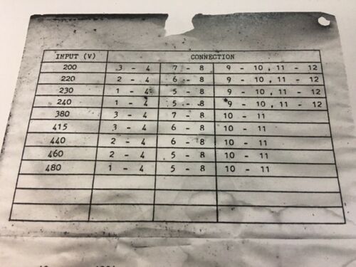

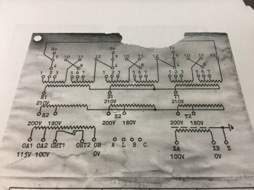

на старых мазаках ставили трансформаторы. с отводами первичных обмоток на разные входные напряжения и выходом 200 вольт. вот с ибея транс в пол-тонны весом

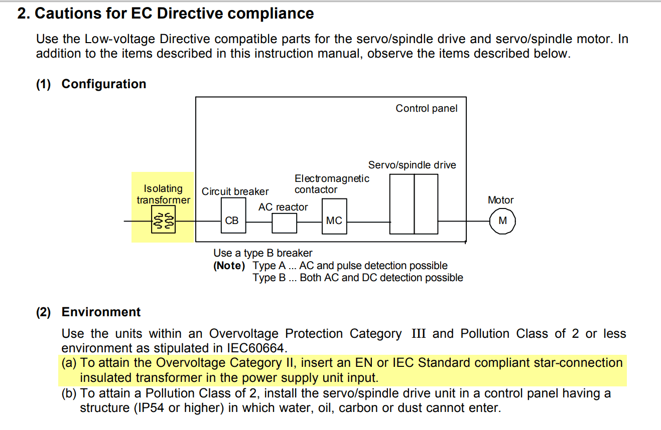

update: а вот еще из мануала на сервы. в частности, транс требуется для соответствия какой-то там европейской категории. но не обязателен

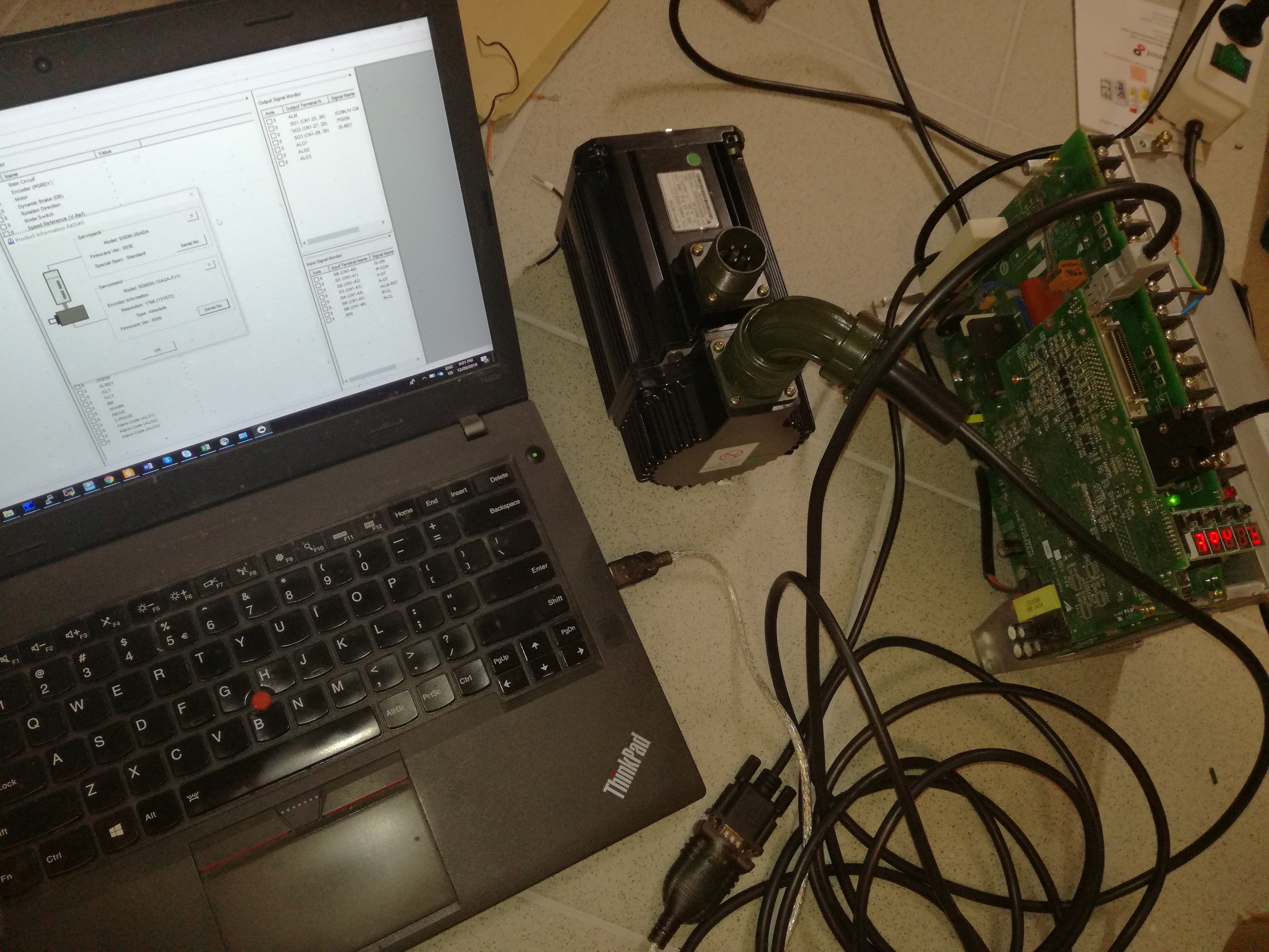

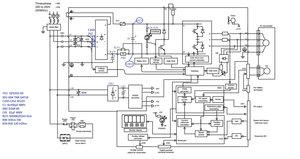

Vladimir52 писал(а):Походу я спалил сервопак
Почти восстановил. Горят, в теории, только варисторы и плавкий предохранитель быстрого реагирования. На практике, могут вылететь и диодные мосты выпрямителей (однофазные, которые выпрямляют напряжение питания управления DB2; трехфазные - помощнее, и вроде выдерживают)
Осталось дождаться трехфазного трансформатора для полной проверки с двигателем. Но с памятью параметров и с энкодером SigmaWin вполне коммуницирует.
IMG_20191220_180113.jpg (3380 просмотров) <a class='original' href='./download/file.php?id=174206&mode=view' target=_blank>Загрузить оригинал (3.92 МБ)</a>
Если кому интересно, схема силовой части в мануале почти соответсвует реальности. Добавил немного детализации (для 2kW-ного варианта):

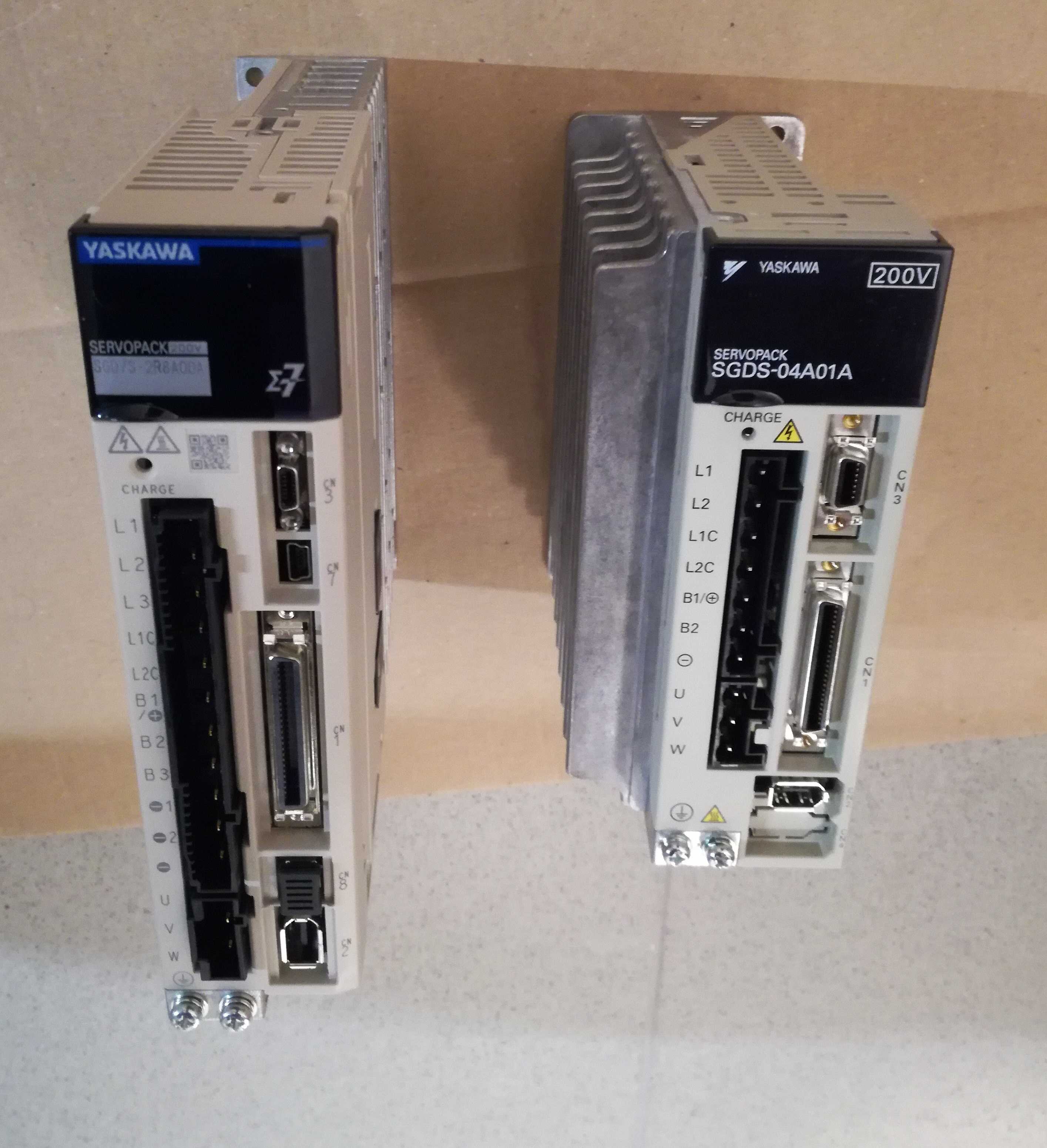

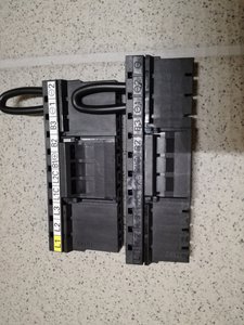

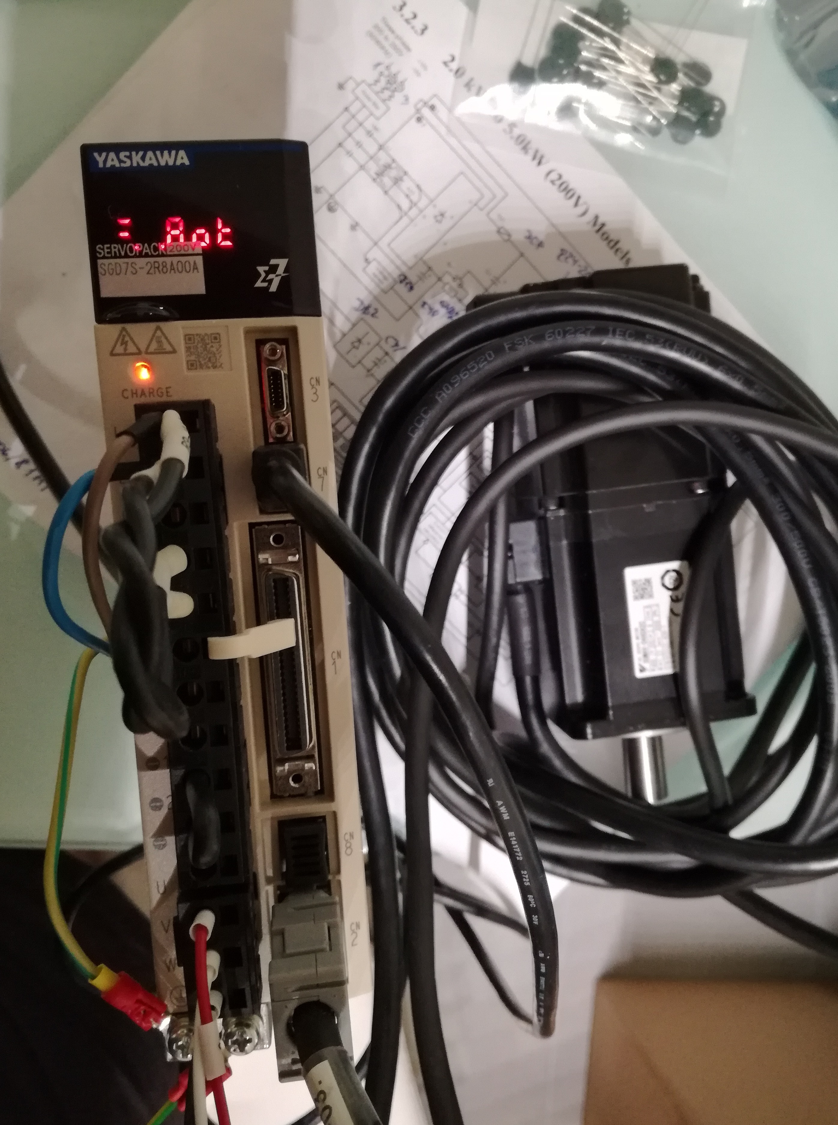

Не могу не похвастаться. 7-ка на 400W. Взял за совершенно смешние деньги, поиграться. Оказался совершенно новый сервопак, поработал не более 10 мин, ессно все проверил и погонял его. Аж жалко его ставить на свои недостанки :hehehe:
IMG_20200102_181526.jpg (3306 просмотров) <a class='original' href='./download/file.php?id=174326&mode=view' target=_blank>Загрузить оригинал (2.43 МБ)</a>
Появилось очень много настроек, по сравнению с 5-й сигмой. Даже оценочное время жизни конденсатора питания постоянного тока и тормозного резистора. К сожалению, изменились разъемы питания и двигателя. Они и при переходе Сигма-3->Сигма-5 менялись. Почему это плохо? Просто на барахолках частенько встречаются сервопаки без разъемов. И покупать такие выходит дорого и хлопотно.
IMG_20200102_181925_1.jpg (3306 просмотров) <a class='original' href='./download/file.php?id=174327&mode=view' target=_blank>Загрузить оригинал (1.94 МБ)</a>
Ну и поразило значительное уменьшение размеров корпуса и радиатора. Вот наглядное сравнение с 3-й сигмой, тоже 400W. Кроме того, вентиляторы охлаждения наконец-то стали интеллектуальными (на самом деле в Сигма-5, но в ревизии 'B' тоже), и не крутятся при подаче питания, а только, если радиатор нагревается.
IMG_20200102_182521.jpg (3306 просмотров) <a class='original' href='./download/file.php?id=174328&mode=view' target=_blank>Загрузить оригинал (1.98 МБ)</a>

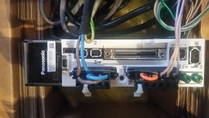

Очень на Panasonic стали похожы, и формами и разъёмами. :)
Vladimir52
Сообщения: 384
Репутация: 51
Сообщение Vladimir52 »
UAVpilot писал(а):формами и разъёмами
Разъемы, к сожалению, уникальные для Яскавы, и труднонаходимые (кроме энкодера и дата-кабеля)

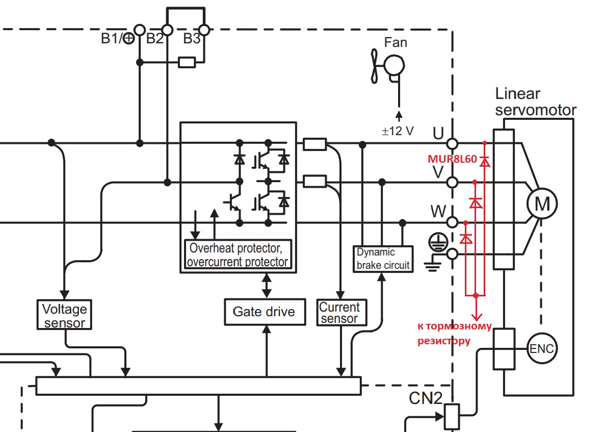

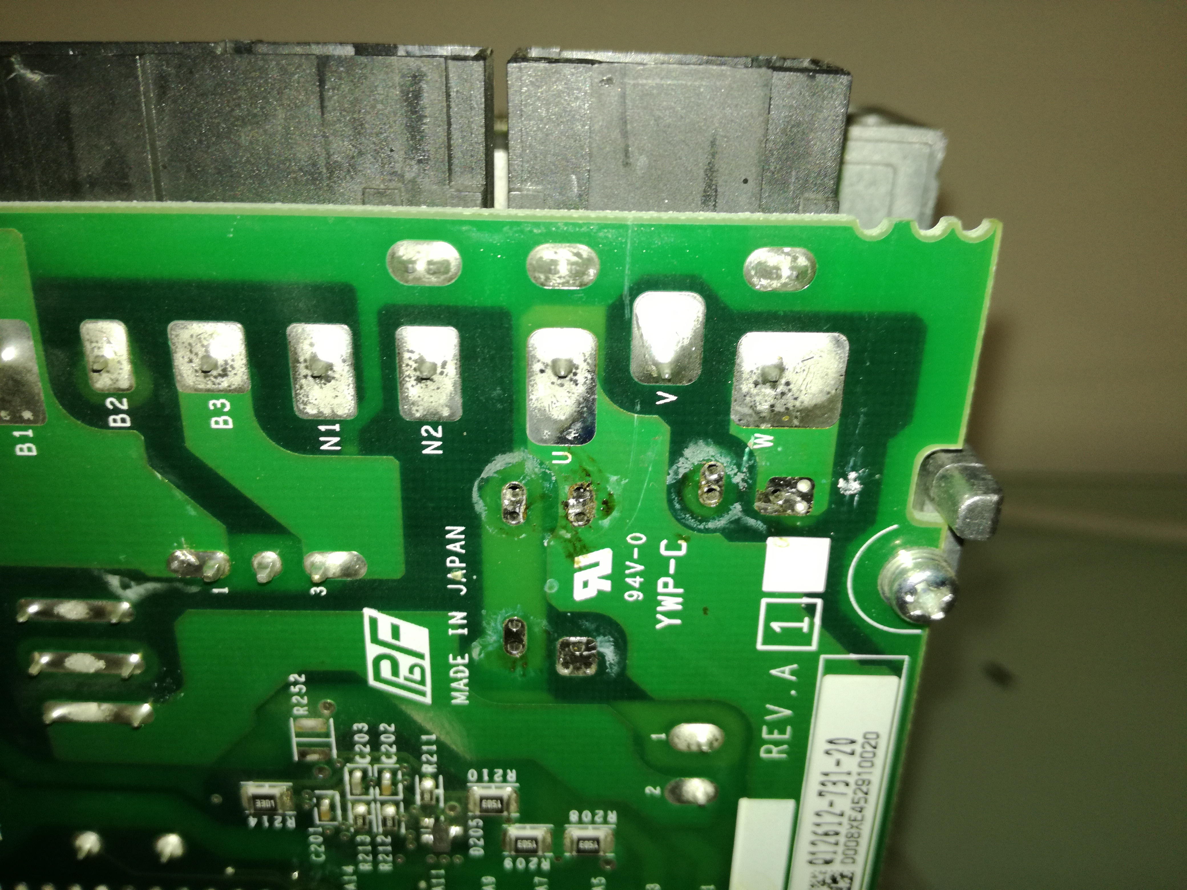

Вопрос уважаемому сообществу. Приобрел б/у сервопак (1кВт), подозрительно дешевле рынка. Проинспектировал внутри - оказалось, что защитные диоды на выходе к двигателю выпаяны, причем довольно грубо. Нашел по аналогии на моем 750-ваттном, там стоят MUR8L60 (супербыстрый, высокотоковый, на 8А @600V). Насколько я понимаю, это защита MOSFET-ов выходного каскада от обратного тока, вызванного ЭДС самоиндукции (динамическое торможение, самостоятельное вращение двигателя, и т.д.)
sch.jpg (3115 просмотров) <a class='original' href='./download/file.php?id=174973&mode=view' target=_blank>Загрузить оригинал (153.02 КБ)</a>
IMG_20200113_225640.jpg (3115 просмотров) <a class='original' href='./download/file.php?id=174976&mode=view' target=_blank>Загрузить оригинал (3.73 МБ)</a>
Теперь вопрос, почему их могли выпаять и что с этим делать?
- Сразу попробовать вернуть продавцу, ничего не делая?
- Попробовать запустить сервопак? (увидеть, как он сгорит и вернуть продавцу)
- Сначала найти подходящие диоды, впаять и запустить, надеясь, что будет работать нормально?

Vladimir52 писал(а):риобрел б/у сервопак (1кВт), подозрительно дешевле рынка.
Это седьмая сигма?

aftaev писал(а):Это седьмая сигма?
Не, пятая.
Vladimir52 писал(а):Попробовать запустить сервопак? (увидеть, как он сгорит и вернуть продавцу)
Попробуй. Наверно модуль дохлый, выдаст ошибку.

aftaev писал(а):Попробуй. Наверно модуль дохлый, выдаст ошибку.
Логично. Хотя хочется понять, почему кого-то сподвигло выпаять диоды - просто так они не горят, наверняка они там на 16А стояли.
