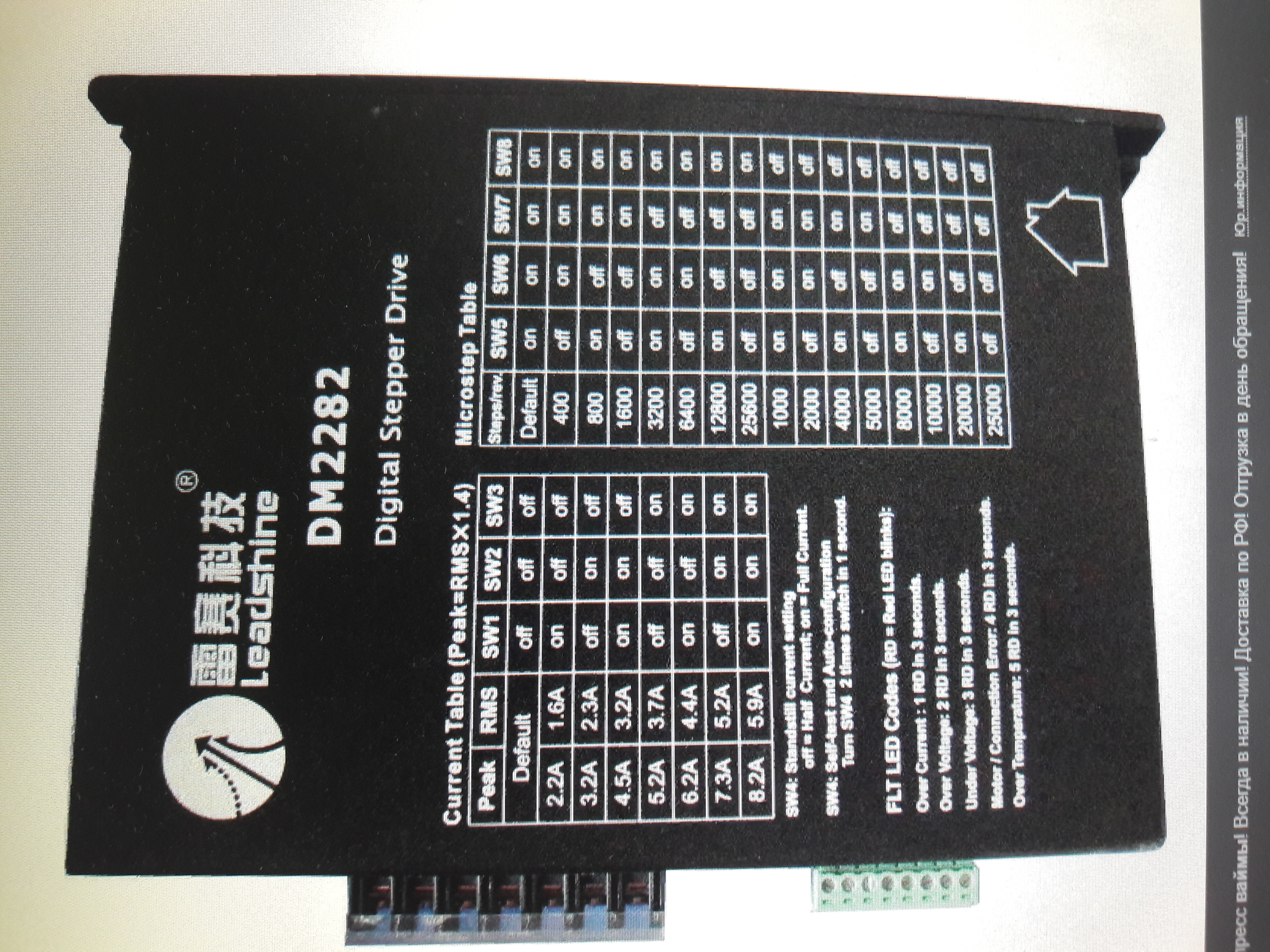

Здравствуйте господа! подскажите если можете. Сделал на своем станке самодельном, 4 поворотную ось. Настроил ее с горем пополам, поставил резать модельку небольшую и спустя час работы наблюдаю пропуск шагов шагового двигателя. Спустя примерно час работы станка двигатель нагрелся до 45 градусов. И тут началось. При выполнении УП шаговик на 4 оси как будто кратко временно отключается (судя по звуку и вибрации небольшой) на примерно одну секунду потом сам включается и выполняет УП уже естественно с другой строки. Что характерно на холодную он работает без пропусков. Такое ощущение как будто драйвер дает команду на полуток при бездействии шаговика при кратковременном простое его для экономии ресурса. Но тут ситуация другая 4 ось и двигатель постоянно должны были крутить заготовку ведь его координата «бежит» в УП. Извините меня за непрофессиональный жаргон.
Шаговый двигатель 86HS100-5004
Драйвер DM2282 (настроен на ток от 7.3.-5.2. Напряжение на драйвер 82 вольта)
Плата опторазвязки PLC6x-G2
Провода между драйвером и шаговиком с экранирующей оплеткой.
и нет заземления у 4 оси она стоит на фанере временно.

фото драйвера

rbyj писал(а):Такое ощущение как будто драйвер дает команду на полуток при бездействии шаговика при кратковременном простое его для экономии ресурса.
SW4 на драйвере обычно отвечает за снижение тока в шаговике при простое.

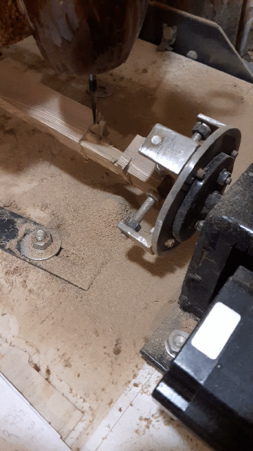

да и я забыл заземлить саму 4 ось она временно стоит на фанере
20191215_192510_001_1.gif (4936 просмотров) <a class='original' href='./download/file.php?id=173486&mode=view' target=_blank>Загрузить оригинал (5.71 МБ)</a>

да, но ведь простоя нет, он должен работать.

rbyj писал(а):При выполнении УП шаговик на 4 оси как будто кратко временно отключается (судя по звуку и вибрации небольшой) на примерно одну секунду потом сам включается и выполняет УП уже естественно с другой строки.
т.е. по проге шаговый двигатель должен вращаться непрерывно, но он затыкается при этом гудит/вибрирует. потом оттыкается и вращается дальше..
попробуй рукой проворачивать ось в противоположную сторону - в момент затыка двигателя, ось должна сдасться и провернуться назад..
Если все так, похоже на обрыв фазы двигателя. Проверь разъемы, пайку, скрутку
ясно, попробую, главное успеть провернуть.., а ведь целый час без нареканий проработал, примерно такая же картина и на другой день
