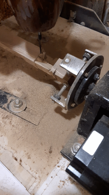

Здравствуйте господа! подскажите если можете. Сделал на своем станке самодельном, 4 поворотную ось. Настроил ее с горем пополам, поставил резать модельку небольшую и спустя час работы наблюдаю пропуск шагов шагового двигателя. Спустя примерно час работы станка двигатель нагрелся до 45 градусов. И тут началось. При выполнении УП шаговик на 4 оси как будто кратко временно отключается (судя по звуку и вибрации небольшой) на примерно одну секунду потом сам включается и выполняет УП уже естественно с другой строки. Что характерно на холодную он работает без пропусков. Такое ощущение как будто драйвер дает команду на полуток при бездействии шаговика при кратковременном простое его для экономии ресурса. Но тут ситуация другая 4 ось и двигатель постоянно должны были крутить заготовку ведь его координата «бежит» в УП. Извините меня за непрофессиональный жаргон.

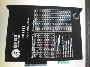

Шаговый двигатель 86HS100-5004
Драйвер DM2282 (настроен на ток от 7.3.-5.2. Напряжение на драйвер 82 вольта)
Плата опторазвязки PLC6x-G2
Провода между драйвером и шаговиком с экранирующей оплеткой.
и нет заземления у 4 оси она стоит на фанере временно.

фото драйвера
20191212_150601.jpg (4860 просмотров) <a class='original' href='./download/file.php?id=173485&sid=4bc118b10b02ff49eed70f468b0371ce&mode=view' target=_blank>Загрузить оригинал (5.53 МБ)</a>

rbyj писал(а):При выполнении УП шаговик на 4 оси как будто кратко временно отключается (судя по звуку и вибрации небольшой) на примерно одну секунду потом сам включается и выполняет УП уже естественно с другой строки.
Проблемы могут быть с компом, ЧПУ.
Скорость/ускорение пробовать уменьшать.
rbyj писал(а):Спустя примерно час работы станка двигатель нагрелся до 45 градусов.
Нормальные движки греются до 60-80 и работают.

rbyj писал(а):Такое ощущение как будто драйвер дает команду на полуток при бездействии шаговика при кратковременном простое его для экономии ресурса.
SW4 на драйвере обычно отвечает за снижение тока в шаговике при простое.

когда он работает на трех осях нареканий нет на пропуски. параметры в настройках я выставил такие же как на других осях т.е. скорость 9000 а ускорение 800, вот только шагов на мм получилось очень малым 3,33333333, в силу расчета. Ели крутит причем чувствуется что ему такие низкие обороты не нравятся.

да и я забыл заземлить саму 4 ось она временно стоит на фанере
20191215_192510_001_1.gif (4849 просмотров) <a class='original' href='./download/file.php?id=173486&sid=4bc118b10b02ff49eed70f468b0371ce&mode=view' target=_blank>Загрузить оригинал (5.71 МБ)</a>
