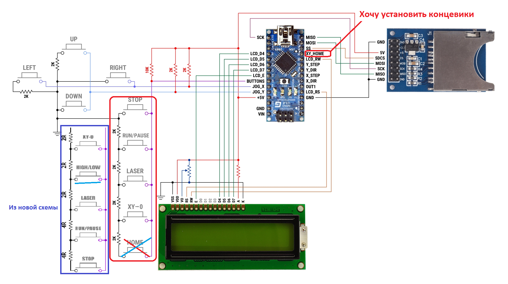

Здравствуйте, появился у меня интерес повторить Ваш контроллер Каскад для выжигателя, но появилась делема со схемами.
В старой схеме ЕСТЬ- ПИН (XY_HOME)- хочу подключить пару концевиков, но НЕТ кнопки HIGHT/LOW.
Вопрос: можно ли подключить кнопки с номиналами резисторов по новой схеме и сохранить возможность подключения концевиков?
Если возможно, то какую прошивку использовать нужно.
Если НЕТ, то как можно прилепить кнопку HIGHT/LOW в старую схему, вместо HOME(которой нет)

Rubec_EM писал(а):хочу подключить пару концевиков
Концевиков уже давно нету.

Сообщение Rubec_EM »
а как без концевика нано понимает что моторы находятся в 0 координате(левый верхний угол)
прошу прощения за мое тугодумие

Rubec_EM писал(а):а как без концевика нано понимает что моторы находятся в 0 координате(левый верхний угол)
Маркером (нажав кнопку "Laser") выставить в начало координат поверхности и длительным нажатием кнопки "XY-0" обнулить координаты.
В последней версии программы, можно выставить начало координат в любом месте поверхности.

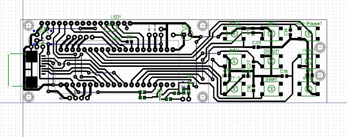

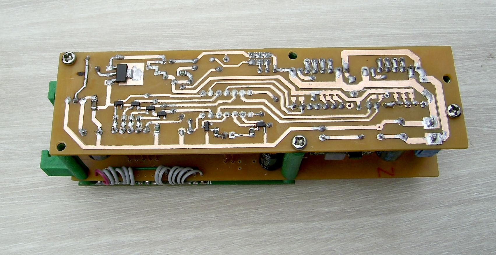

вариант изготовления плат для нового контроллера на STM 32.
собрал на двух платах, карта памяти - микросд, находится под дисплеем, платы соединяются между собой шпильками, я напечатал на принтере высотой 29мм, такую высоту сделал под вентилятор он у меня 30Х30мм, модуль понижения питания на 5в готовый, на фото его видно, впаян вертикально, для экономии места, по остальному вроде понятно.
такую конструкцию сделал исходя из удобства монтажа готового пульта на устройство, и самое гдавное для удобного расположения вентилятора обдува, он с торца и будет продувать весь контроллер, контроллеры с драйверами типа "лепешки", в этом плане трудноразмещаемые, мало того что они плоские , широкие, так еще и вентилятор непонятно как закрепить.
транзисторы применил смд, можете сами их заменить на какие у вас есть в наличии. я поставил высокочастотные, потому что они у меня были,(1АМ), выводы под концевики на верхней плате, туда надо подавать +, там " можно использовать любой подходящий по габаритам NPN структуры, кремниевый, низкочастотный.
микросхему к561лн2 тоже можете заменить,на плате есть резисторы которые нужно впаять, только если вы будете использовать микросхему с открытым коллектором , а так будут контакты пустые, микросхема нужна для фомирования сигнала нужной сформы
плата верх.jpg (6015 просмотров) <a class='original' href='./download/file.php?id=171482&mode=view' target=_blank>Загрузить оригинал (177.83 КБ)</a>
