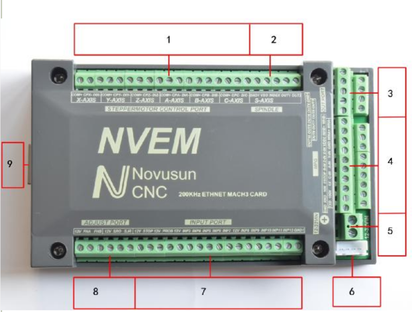

Стоит в станке PROFCNC контроллер подделка на NVEM CNC Ethernet. На контакты на картинке под номером 5 подал 12 вольт лабораторным БП (там рядом написано от 12 от 32 вольт), при этом станок был отключен из сети, просто хотел глянуть что на пинах выдает. В итоге Матч видит станок, но по осям двигаться он перестал. Как оказалось туда подается 5 вольт с установленного маленького БП. Как такое может быть? Как она вообще работает с 5 вольт? И почему перестала работать, неужели сгорела? То-есть то что там написано от 12 до 32 вольт - брэхня?)
2019-10-30_00-20-25.png (3125 просмотров) <a class='original' href='./download/file.php?id=171218&mode=view' target=_blank>Загрузить оригинал (1.31 МБ)</a>
Re: NVEM CNC Controller Ethernet подал на вход 12 вместо 5 в
Вскрываем корпус контроллера, нюхаем и осматриваем плату, делаем качественные фотки. Фотки, желательно, сюда :) Если во время этого процесса найдётся "виновник" неполадки, укажите его на фотках.
По идее там внутри должен стоять какой-то моноблочный DC-DC, который из 12-24В даёт нам 5В для работы всей периферии. 5В на входе такому DC-DC было бы мало.

Там скорее всего чтото типа ams1117 5.0. Любят их сейчас везде ставить, из за копеечной стоимости и допустимо большого входного напряжения.

Там на входе какой то модульный Dc-dc в черном пластиковом корпусе запаяном. Какой конкретно - не помню. Но тут была тема и фотки его в разобранном виде

Короче, PROFCNC перевели данный контроллер с 12 на 5 вольт, и нигде не указали. Сгорел U7 диод на Dc-dc модуле и дальше все, включая процессор. Будем менять всю плату.

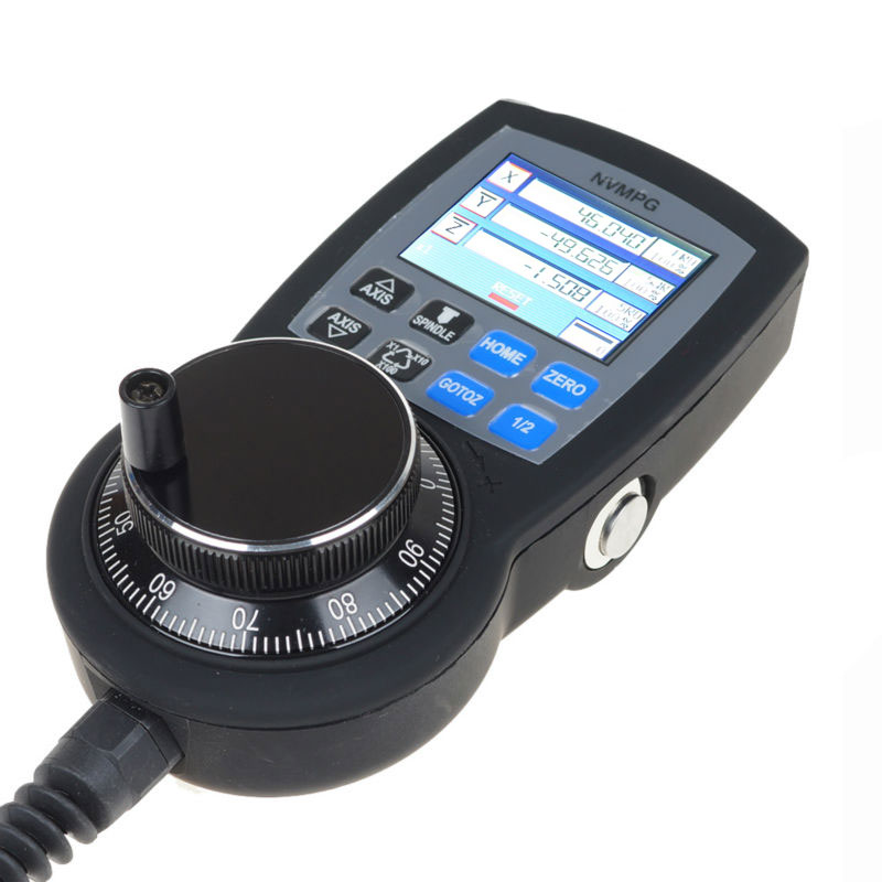

Заказал другой пульт, должен был подходить к этому контроллеру...
NPG2.jpg (2999 просмотров) <a class='original' href='./download/file.php?id=171293&mode=view' target=_blank>Загрузить оригинал (67.89 КБ)</a>
Подключил как в мануале, все светится, станок не двигается и координаты в меню все по нулям....

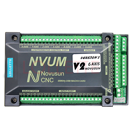

Почитал, многие говорят, что нужно ставить NVEM2 (более новая версия, старая уже не поддерживается, да и в Китае главное продать - о поддержке никто не парится) - с ним вроде работает, там и плагин есть - его поддерживающий....
NVUM 2.jpg (2999 просмотров) <a class='original' href='./download/file.php?id=171294&mode=view' target=_blank>Загрузить оригинал (146.19 КБ)</a>
А вообще, у вас (как и у меня) на станке Profcnc стоит китайская дешевая карявая подделка контроллера NVEM...
PS! я бы на вашем месте брал вторую, более новую версию этого контроллера, тем более, что все контакты - аналогичные, и размеры - провода удлинять не надо, и все должно подойти... Заранее конечно проконсультироваться с производилелем станка, может, они еще чего там "прокачали"
