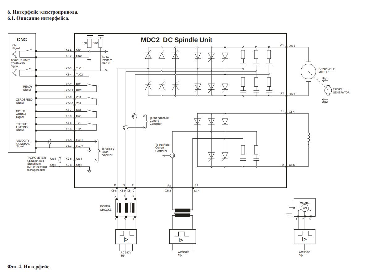

Если коротко:
надо подключить MDC208 к мотору 4пф112м.
На мотор от старой ЧПУ шло 6 проводов - 2 питания якоря, 2 питания возбуждения и 2 датчик температуры.
Я как-бы с такой электроникой никогда не работал. По схеме подключил. Но блок уходит в аварию "нет возбуждения". Позвонил местному электрику по ЧПУ. Он сказал, что поищет какой-то трансформатор который надо цеплять на возбуждение. Может быть в течении нескольких дней что-то ответит. Больше никого в городе нет, кто может помочь (остальные только налаживают уже готовое).
И тут вот у меня вопросы: что за транс, куда подключается?
Я понимаю, что в принципе все просто и вероятно я уже сам до всего догадался.. Но не хочется спалить блок.
Спросить вообще не у кого. Поэтому пишу тут.
Все собрано "по схеме" (ну очевидно я ошибся и наверное знаю где).
Сделано:
- Питание 3 фазы через дроссель (тот что был в старой ЧПУ), на контакты R,S,T,N
- 2 провода на якорь (А1, А2)
- 2 провода возбуждения на мотор (S1, R1) -> ???
- Кнопка On
- Установлены перемычки (согласно описанию первоначального включения)
- тахогенератор пока не подключен (опять же по описанию наладки)
Но в документации к приводу не описано куда именно цеплять возбуждение. Есть описание
Поменяйте местами кабели питания возбуждения X5-1 (S1) и X5-3 (R1)
Исходя из этого я зацепил возбуждение на S1 и R1. Но вот меня еще тогда смутила подпись "380v 2ф" на схеме под какой-то фигней похожей на трансформатор.
Так из всей информации что я сейчас владею - получается, мне нужен трансформатор, который из 380В сделает напряжение возбуждения (в данном моторе 220В)?
Тогда выход транса я должен подать на S1/R1, а статор мотора подключать С контактов X5-3 и X5-4 ??
По инфе на мотор, у него возбуждение 220В 3А. Какой взять транс? Где? Есть какие-то подходящие мне модели, или может уже что-то давно придумано?
Может ли он стоять в старой стойке ЧПУ? Рядом со старым "драйвером" я его не нашел (может и нету?). Есть на 5,36,110В - я так понимаю, 110В на пускатели идет.
Действительно ли на выходе транса должно быть 220В, ведь мотор постоянного тока. А 220 при выпрямлении увеличится до ... ??
Screenshot_20190920_213944.jpg (4636 просмотров) <a class='original' href='./download/file.php?id=169226&mode=view' target=_blank>Загрузить оригинал (87.64 КБ)</a>

В родном шкафу был трансформатор 380/220/18, последнее напряжение для синхронизации. В современном оно не используется. Трансформатор не менее 1кВт, или фаза и 0. Выпрямитель возбуждения управляемый

Родной блок управления ЭПУ-1-2-3747(кажется Д). Он без трансформатора возбуждения (сам генерит вроде, согласно описанию блока). Расположен в шкафу электроавтоматики.
Есть в соседней стойке (с ЧПУ) транс 380->220/22/12/5в, 0.63kVA
Надо ли выпрямлять ? Судя по схеме из руководства - на входе возбуждения стоит выпрямитель. Но ведь при выпрямлении напряжение поднимется? Или это уже не важно и необходимое напряжение я получу при настройке привода регулировочными резисторами?
Что за блоки нарисованы в самом низу схемы (прямоугольник с "импульсом")?

Чё так много вопросов, двигатель постоянного тока, возбуждение и якорь питаются выпрямленным напряжением. Соответственно выпрямитель нужен. Напряжение поднимется на конденсаторе, здесь где она, кто сказал что выпрямитель на диодах, тут тиристоры, не полное выпрямление, а часть синусоиды.

1. Да 380/220 не менее 1кВа
2. Не нужен

Включил без трансформатора, выходной ток и напряжение возбуждения не соответствуют нужным (42В). Мотор гудит.
Нужна документация по настройке. В паспорте только про ток возбуждения написано.
Leo_1943
Сообщения: 837
Репутация: 250
Настоящее имя: Леонид
Откуда: Харьков
Re: Подключение ArtTech mdc208
Сообщение Leo_1943 »
ex71 писал(а):Включил без трансформатора, выходной ток и напряжение возбуждения не соответствуют нужным (42В). Мотор гудит.
Обычно ток и настраивается. Вы ж напряжение написали 42 в, а ток?
До пуска вращения, возбуждение ниже требуемого, при пуске повышается, после некоторого времени после останова опять понижается. Вы сигнал включения подавали?

Да включал, тумблер On сделал, и Uref с лабораторного БП.
Раскручивается, но очень медленно. Особенно медленно если низкий Uref подать. Ну это вроде бы настраивается, пока не обращаю на это внимания.
Вот не знаю - это потому что ток низкий? По датчику (бесконтактный щуп-клещи) там 1.9А. В контрольной точке cp403 0.97В, а по документации должно быть 5.5-6В. Хочу попробовать поменять сопротивление R411 (опять же по документации) на больший номинал. Железного амперметра нет, подкину мультиметр в разрыв на некоторое время.
Почему мотор гудит? Или же раньше не слышал этого гула, потому что мотор сразу раскручивался. А сейчас с этим блоком я включаю питание, а Uref не подаю... ??

при первом включении ушел в аварию FL, после поменял провода - запустился
возбуждение при наборе оборотов снижается. И вольтаж, и ток. Но ток на низких держится около 1.3-1.5, а на высоких около 1А. Выше 1.5А не могу выставить - не хватает регулировочного резистора.
НАпряжение падает с набором оборотов до 37В. Измеряю на клеммах Х5-4 и Х5-5.
Гудит как очень большой советский трансформатор. Это при отсутствии Uref, но включенном тумблере ON.

Судя по всему вы правы, нужно менять r411, иначе не поднять выше

Добавил сопротивление R411 на 0.5МОм (с завода был 82кОм), после чего регулировка стала доступна в диапазоне 4-6.4В. Выставил 5.75.
Возбуждение все так же 37-42В. Ток 1.5А. Но это все без нагрузки на мотор.
После включения тахогенератора мотор стал раскручиваться как положено, реагирует на регулировку времени раскрутки и торможения.
Напряжение на якоре выставил в 400В при Uref 9.9В. Обороты к сожалению не чем было померить.
Пока что продолжу собирать станок, после тестов работы станка отпишусь.
На счет гула пока не понятно, но я думаю раньше просто не слышал его так как мотор сразу набирал обороты.
