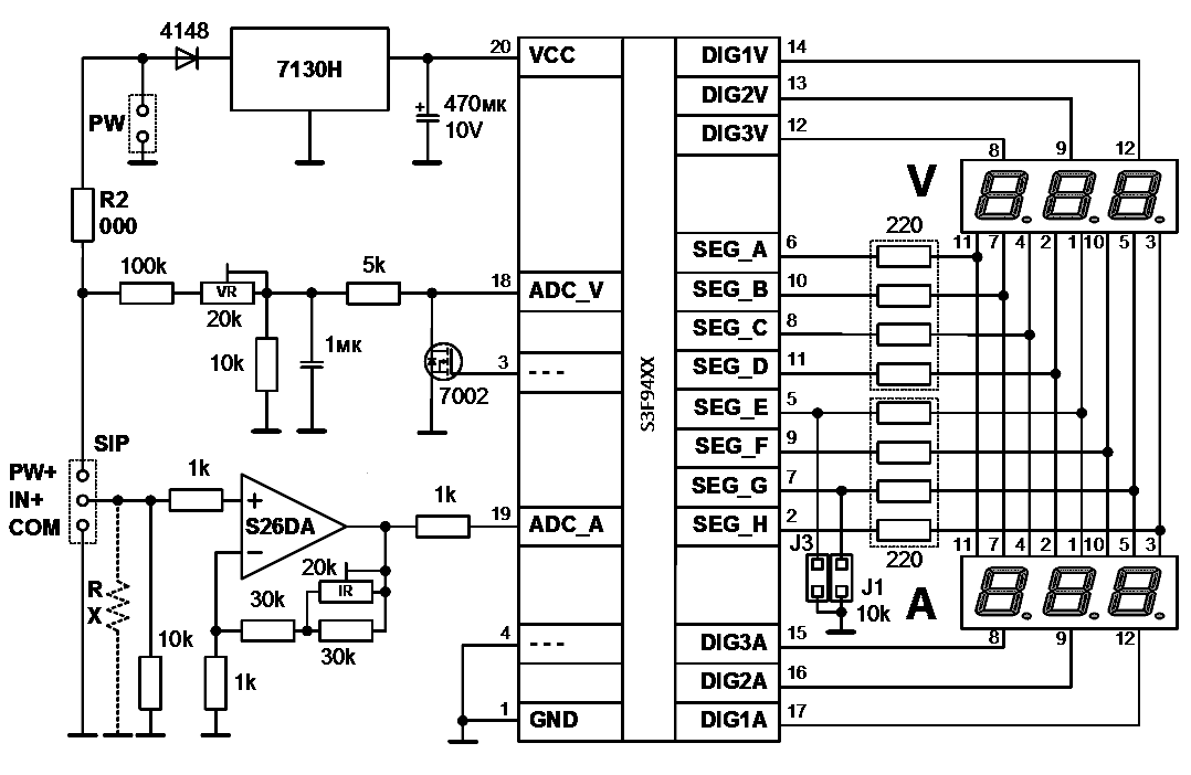

https://www.tool-electric.ru/2018/12/yb27va.html?m=1
Вот статья со схемой.
YB27VA.png (3857 просмотров) <a class='original' href='./download/file.php?id=169020&mode=view' target=_blank>Загрузить оригинал (27.16 КБ)</a>
На схеме есть перемычка R2 которая соединяет +12В и +42В. С ней получается что блоки питания 12 и 42 В соединены параллельно. Если ее убрать то должно работать.

Сообщение lkbyysq »
Lunatic писал(а):На схеме есть перемычка R2 которая соединяет +12В и +42В. С ней получается что блоки питания 12 и 42 В соединены параллельно
Вот и дым минусового провода 12В.

daemon78 писал(а):так и не понял, что я сделал не правильно.
Если есть перемычка, то два питания нельзя подавать.
Думаю, что Вы не виноваты. Китайцы дали кривое описание.

Lunatic
Сообщения: 442
Репутация: 75
Re: Подключение вольтамперметра
Сообщение Lunatic »
Если это DSN-VC288 то согласно схеме черные тонкий и толстый замкнуты внутри (общая земля) и не вижу причины, почему оно задымилось. Может цвета перепутаны на разъеме с тонкими проводами? Должно быть 1-2-3 Желтый-черный-красный.

Ларчик открывался просто.
Из пяти вольтамперметров 4 оказались бракованными.
Я все подключал под одной схеме, и только один заработал нормально
Сообщения: 3310
daemon78 писал(а):Из пяти вольтамперметров 4 оказались бракованными
В 4-ех китайцы перемычку запаяли между двумя напругами, а в 5-ом поленились :)
