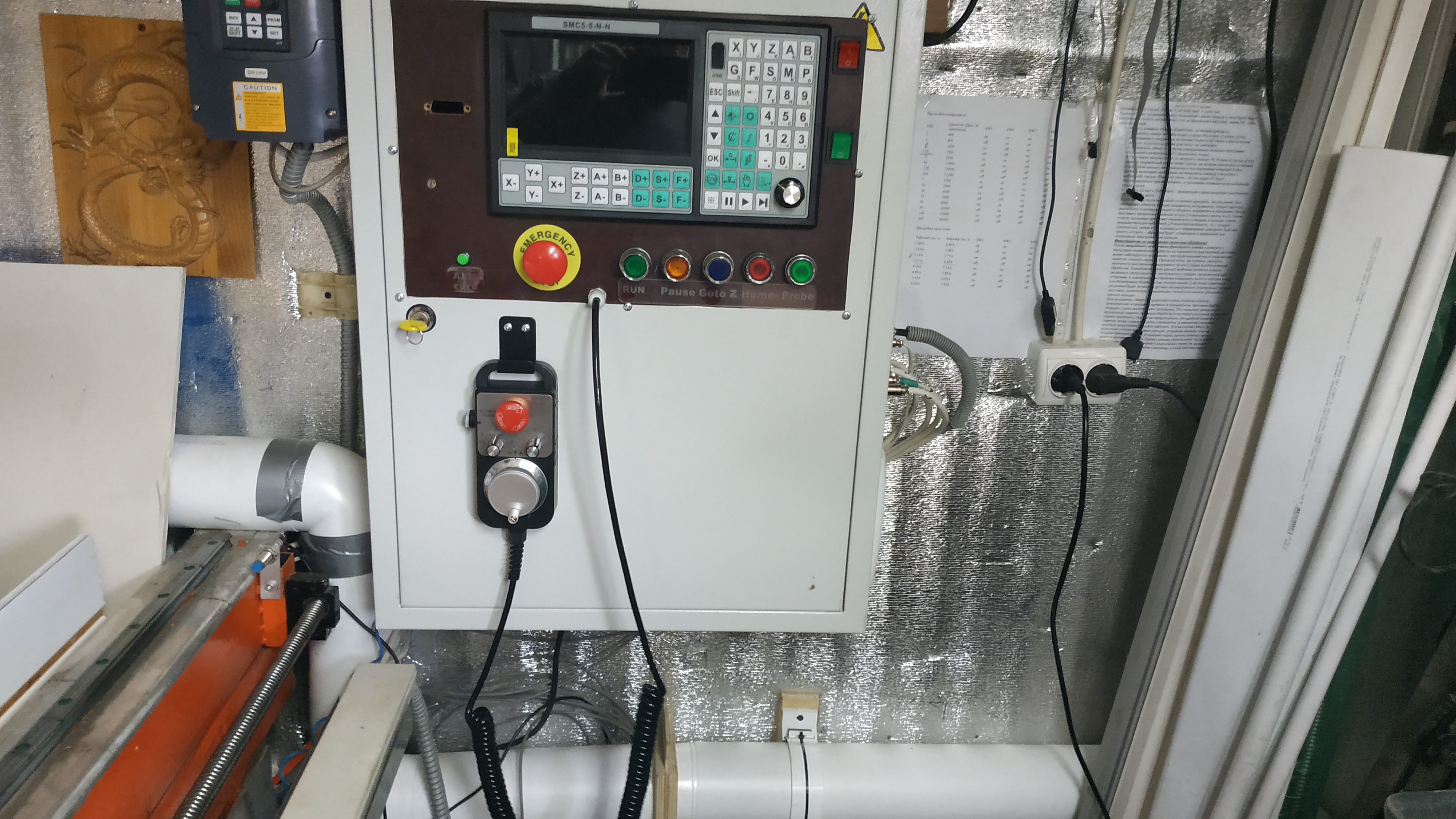

Пульт MPG 6
Сообщение gess05 »

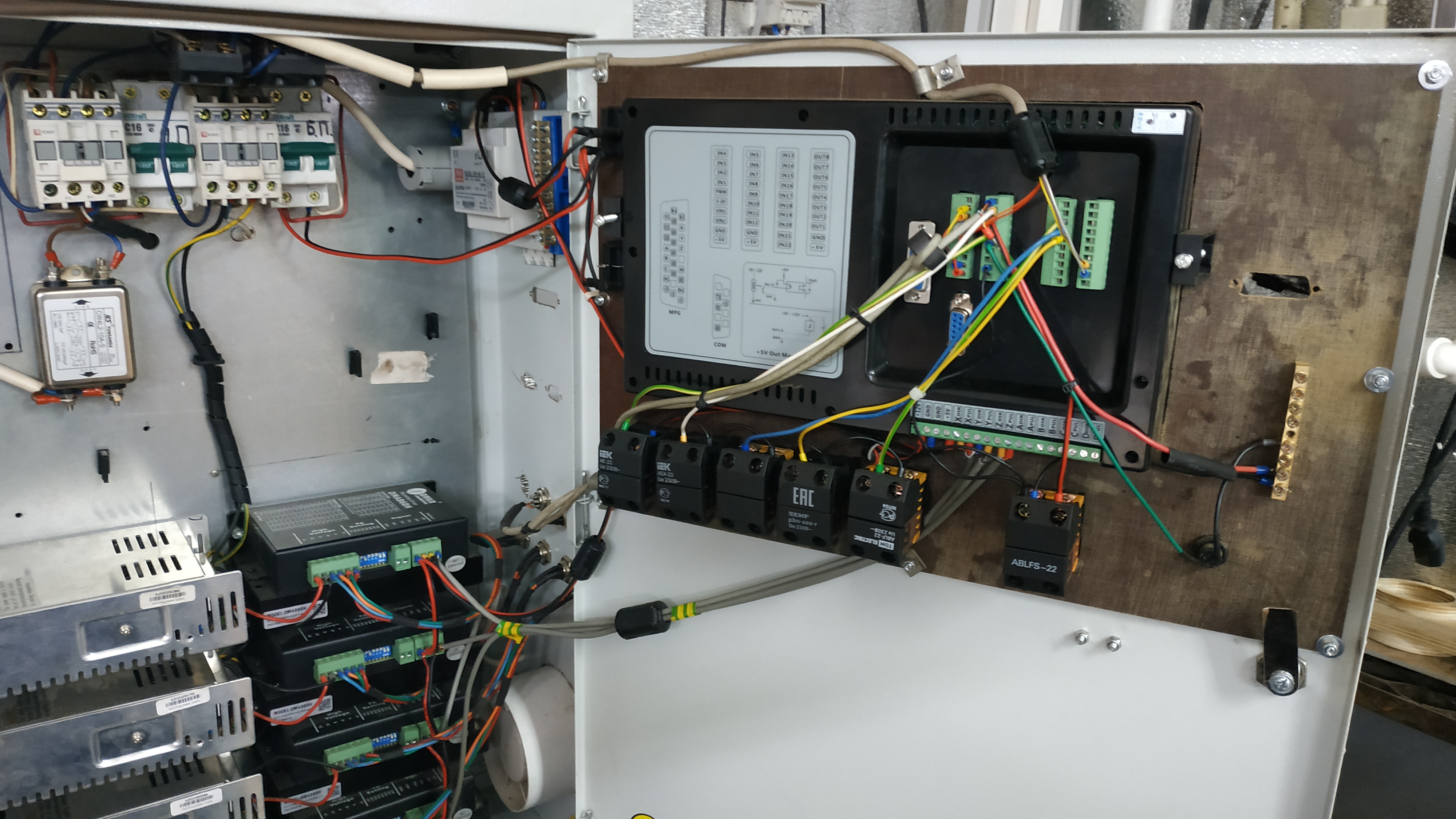

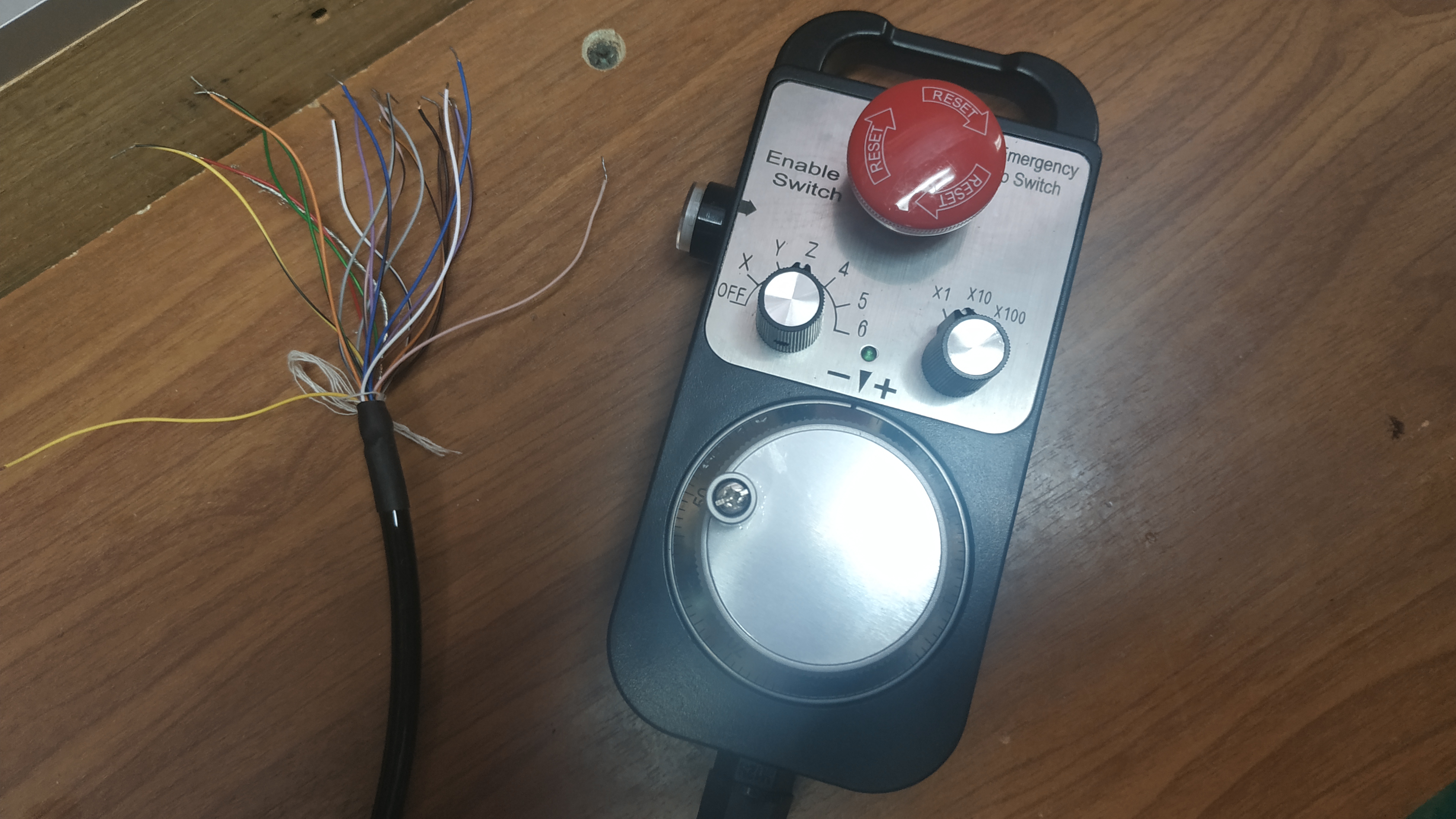

Здравствуйте. Подключил пульт к контроллеру, все работает, только направление движения осей обратное(кручу в минус- едет в плюс). При управлении с контроллера все двигается правильно.
Вопрос, как исправить. Контролер SMC 5-5-N-N. Контролер не причем, какие контакты в маховике пульта отвечают за направление движения (А+ и В+ ? ).

Поменять местами A и B (пары) или + и - в одной паре.

UAVpilot Спасибо.
Думал так сделать, ждал подтверждения (очковал).

Поменял местами А+ и В+ все получилось.
Еще раз спасибо.

Подскажите, куда Вы подключали провод Com?
Сообщения: 3310
Re: Пульт MPG 6
Сом подключают на ноль, т.е. крутилки коммутируют входы осей и множителей на ноль питания.
